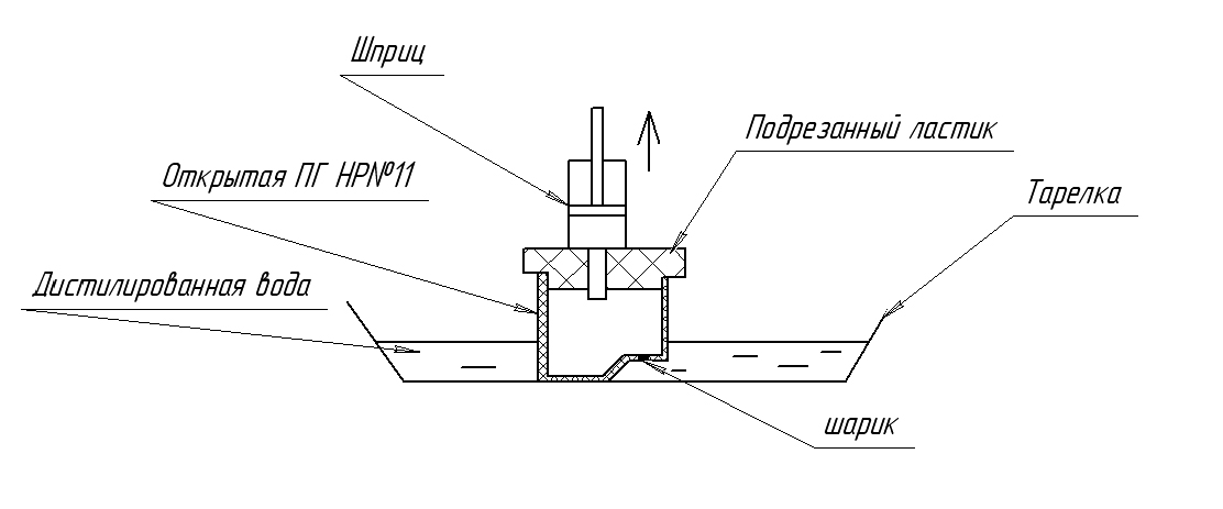

|    Сообщение #124 Отправлено 08 мая 2010 - 08:53   Renoa
Сегодня хочу попробовать вот таким способом почистить, может лучше станет. Скажите я правильно понимаю "метод обратного отсоса"Прикрепленное изображение: _____.jpg
|    Сообщение #125 Отправлено 08 мая 2010 - 11:59   Slava2
Renoa , Вы себя не цените. В Вас явно пропадает талант инженера-конструктора.
Есть правда небольшое уточнение. Плотно прижать ластик к камере ПГ довольно сложно. Поэтому я бы Вам посоветовал между ластиком и шприцом проложить металлическую пластинку, ну например, с 1.5-2 мм дюраля.
|    Сообщение #126 Отправлено 08 мая 2010 - 12:10   koka
Прекрасная конструкция...
|    Сообщение #127 Отправлено 08 мая 2010 - 20:08   romanM
Renoa такое возможно только для чёрной пигментной ПГ, но только не с дистилятом а очень горячим ММ-ом, а вот с цветными .ПГ так не проканает, там дюзы поменьше, сложнее пробить... но я пробивал именно так, только вот ластик, берите старого советского образца, все импортные просто разваливаются в руках! только добавлял туда-сюда на воздухе, пеной ММ-ма, все жидкости только горячими, иначе всё бестолку!
|    Сообщение #128 Отправлено 10 мая 2010 - 04:06   oneelll
Renoa именно точно таким образом я и прочищаю головки, только вместо резинок использую водонепроницаемый латекс в тубах для технических пистолетов.Из него можно отлить любую форму , и как правильно написал Slava2, чтобы крышка плотно прилегала ,я в форму из пластилина на стекле ,на выступающие как у пробки края латекса, кладу лезвие(предварительно затупленное) от старых бритвенных станков ,обрезаю острый конец зубочистки , намазываю жирным чем нибудь ,чтоб не прилипал и вставляю по центру лезвия, сверху ещё заливаю латексом и на зубочистку ещё одно лезвие для эстетики, чтобы получить ровный верх.После отвердевания снимаем верхнее лезвие и вытаскиваем зубочистку. Получилась аккуратное, долговечное устройство для чистки дюз ПГ.Вместо тарелок можно использовать одноразовые стаканчики для горячих напитков обрезанные до нужной высоты,от йогуртов и быстрых вермишелей-очень удобно.Теперь о составах и способах- использовал почти все средства описанные на форуме вплоть до средств для микроволновок(шуманит)-как ни странно,самым эффетивным оказался способ Slava2 -обыкновенная горячая дистиллированная вода -для цветных и со стиральным порошком -чёрный пигмент.К рекомендации romanM "только добавлял туда-сюда на воздухе, пеной ММ-ма," отнеситесь очень осторожно-если после дистиллировки у меня ухудшений точно не было ,то после туда-сюда ,стало больше забитых дюз и после этого уже ничто не помогало -хотя выполнял всё как у romanM.Заметил интересную особенность-если поршень шприца отпустить раньше,чем заполнится весь объём ПГ промывочной жидкостью,то с каждым разом она набирается всё хуже,поэтому рекомендация- ждать пока разрежение в ПГ выровняется. Серёга Донецкий если для СНПЧ хочется использовать герметичные большие ёмкости обрати внимание на вино в пакетах-мешок там очень прочный и ёмкьсть до 3 литров,а материал как на картриджах.

|    Сообщение #133 Отправлено 11 мая 2010 - 13:43   Renoa
Результат практически нулевой. Была попытка промыть 2 цветные головы (циан и маженту). Каких либо значительных улучшений не наблюдается, так по мелочи (были 2 жирных пробела толщиной примерно 0,7 мм, они и остались, тест у меня не по дюзам а квадратиком, так что не понятно сколько на самом деле дюз отказало, может это не засер а сгорели они просто), магазин ждет меня, в принципе это мелочи 1200х2=2400 руб, да и сезон начинается, студенты!!!!. Черные мыть не пытаюсь. Что странно, почему-то желтым головам вообще ни чего не делается, тест идеальный, хотя ту же бодягу кушали, как и все .....

|    Сообщение #136 Отправлено 11 мая 2010 - 19:01   oneelll
Renoa.Результат не удивил к сожалению, но в этом смысле метод предложенный Vadim03 мягче, а при многократном повторе думаю и эффективнее будет. После покупки новой головы рекомендую взвесить их до установки, шприцем с тупой иглой вытянуть из трубопровода мл5 старых чернил. При первой установке ПГ принтер сам запустит микропрограмму прочистки и калибровки головок , пропечатайте пару листов А1 заменёнными цветами и сохраните несколько тестовых страниц дюз- это будут образцы для сравнения. Чернила ,которые выбрали для длительного пользования, потом не меняйте даже на оригинал, воизбежание ухудшения. У меня жёлтый тоже самый беспроблемный, работает ещё на родной ПГ(чернила InKTec 0004). Тест у меня тоже не по дюзам, а квадратиком , так вот который посредине листа под цифрой 2 циан и мажента имеют равномерную лёгкую полосатость видную под лупой и при печати бест на фотоизображении не заметны.Ваши дефекты при печати будут наверняка заметны.Когда будет свободное время тренируйтесь прочистками.С нетерпением жду ответов romanM(возможно удачные прочистки-исключительная редкость).
