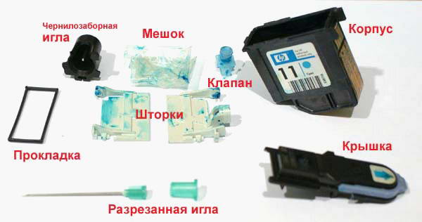

| Сообщение #171 Отправлено 11 ноября 2010 - 16:27
Забыл поделится находкой!
Для прочистки ПГ методом обратного отсоса предлагалось использовать крышку, вырезанную из ластика.
Я сделал иначе (влом было резать и побоялся возможного засорения ПГ частицами ластика)
1. Взял старую убитую голову.
2. Разобрал, выкинул шторки, оторвал мешок, выломал клапан.
3. В оставшееся после клапана отверстие вставил обрезок иглы от шприца (входит очень плотно)
4. Залил клеем чернильный канал (кружками обведены отверстия канала) И отломил все три защелки.
В результате получил идеальную крышку.
Которая к тому же снабжена идеальной уплотнительной прокладкой!

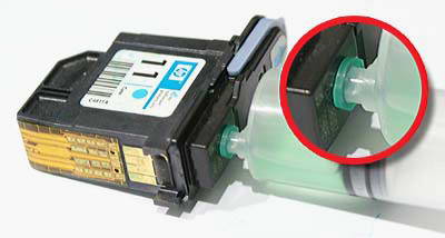

| Сообщение #173 Отправлено 26 декабря 2010 - 15:55
Народ, подскажите по вопросу заправки №11 головок, т.к. попал воздух - не печатает вообще, а головы прошли около 50%. Пишут, что нужно её разбирать и заливать примерно 8 мл чернил. Вопрос, а можно ли делать то же самое, но не разбирать, а залить чернила в головку через отверстие, которое закрыто резиновой пробочкой снизу. У меня получается так заливать 4,5 мл, они частично вытекают через дюзы, пока не создасться разряжение в головке, после течь перестают. Вставляю в плоттер, а она не печатает, вынимаю голову, а все дюзы залиты чернилами, я их протираю от излишков чернил, вставляю назад, а она опять не печатает, вынимаю опять все дюзы залиты чернилами, так и не печатают. Мешки внутри головки здуты - видно что шторки сведены, значит клапан закрыт. Что делаю не так, почему в плоттере начинают вытекать чернила, хотя на салфетку уже не текли. Текут чернила, пока все из головы не вытекут, а головы так и не печатают.
| Сообщение #174 Отправлено 26 декабря 2010 - 19:54
...можно заправлять и через отверстие , где стоит резиновая пробочка.
Но похоже что проблема у Вас в другом: скорее всего разгерметизировалась камера при сборках-разборках. Во время работы на плоттере не создаётся нужный "вакуум" , и чернила при этом не поступают из картриджа.
| Сообщение #175 Отправлено 27 декабря 2010 - 15:36
Головки я не разбирал, а сразу заливал через отверстие, закрытое пробкой, поэтому разгерметизацию можно исключить. Такое произошло с 2 головами, использую оригинальные ЗАПРАВЛЕННЫЕ картриджи (завоздушились головы, просто при заправке остаётся немного воздуха и вовремя не заменил картридж на др. - в трубы пошёл воздух и попал в голову). Вставил полностью новую голову предварительно вытянув шприцом воздух из трубы - всё работает отлично.
Что делать с головкой, у обоих голов одинаковые симптомы, предложите варианты.
| Сообщение #176 Отправлено 27 декабря 2010 - 16:10
более подробно, как Вы заправляли через отв. закрытое шариком?
Под каким углом находилась ПГ при заправке?
| Сообщение #177 Отправлено 28 декабря 2010 - 05:13
И на что вы рассчитываете? Вам сказали, что в бак входит 40 литров. Бензин в нем еще есть.
Вы заливаете туда 40 литров и удивляетесь, почему бензин вытекает на асфальт?!
И второе - нельзя заливать голову "под пробку".
Там должно быть небольшое количество воздуха. Просто его не должно быть больше нормы.
Из-за перелива чернила тупо выдавливает. 8 мл - это как раз та доза (для пустой головки!), которая учитывает соотношение воздуха и чернил в головке.

| Сообщение #178 Отправлено 28 декабря 2010 - 09:43
При заливки чернил головка под 45 град., т.е. резиновым шариком вверх - что-бы по мах. чернил влезло. Перед втыканием шарика назад предварительно сжимаю стенки головки для создания предварительного разряжения.
Вообще-то HP для чего-то сделал же резиновую затычку, не просто так, для чего-то она нужна, а так бы лили корпуса без затычки.
| Сообщение #179 Отправлено 28 декабря 2010 - 13:24
ds2001 (28th December 2010 - 09:43 AM) писал:
естественно, что пробочка эта технологичная, а не то что бы НР-ки думали о том как Вам заправлять голову. Голова считается работает до тех пор пока она работает в рекомендованных условиях, т. е. картриджи заводской заправки, а там воздуха у них НЕТ.
Может у Вас ситуация, когда чернильный клапан не держит. Попробуйте взвесьте ПГ. Её вес в нормальном состоянии 21Г.
| Сообщение #180 Отправлено 28 декабря 2010 - 16:57
В каких пределах находится масса нормальной рабочей головки. Сколько масса пустой головки без чернил?
