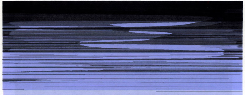

| Сообщение #187 Отправлено 09 февраля 2011 - 12:13
а откуда берётся синий фон?
это что фото режим?
это что фото режим?
| Сообщение #188 Отправлено 09 февраля 2011 - 15:35
Режим печати Normal на обычной бумаге.
Печатаю на плоттере HP500, при печати чёрным(пигмент) плоттер подмешивает синий цвет, т.е. синяя головка льёт синим, для большей плотности чёрного. Так вот вначале идёт хорошая подача чёрного и видно что дюзы не забиты, а потом пропадает.
Камера головки как бы разделена на 2 зоны, одна большая где мешки до микросетки-фильтра, вторая поменьше после микросетки, так вот мне кажется, что чернила из большей зоны через микросетку не поступают в зону поменьше непосредственно к дюзам, поэтому пропадает чёрный цвет.
| Сообщение #189 Отправлено 09 февраля 2011 - 16:12
плоттера такого у меня нет..Но похоже что с режимами всё же не тип-топ. Если это фото режим, т. е. печать всеми четырьмя цветами, то тогда пропадает не черный а мажента.
А если запустить печать текста в фасте? Тоже голодает?
А так же не мешало бы запустить на печать монохромных квадратов желтого , малинового и бирюзового.

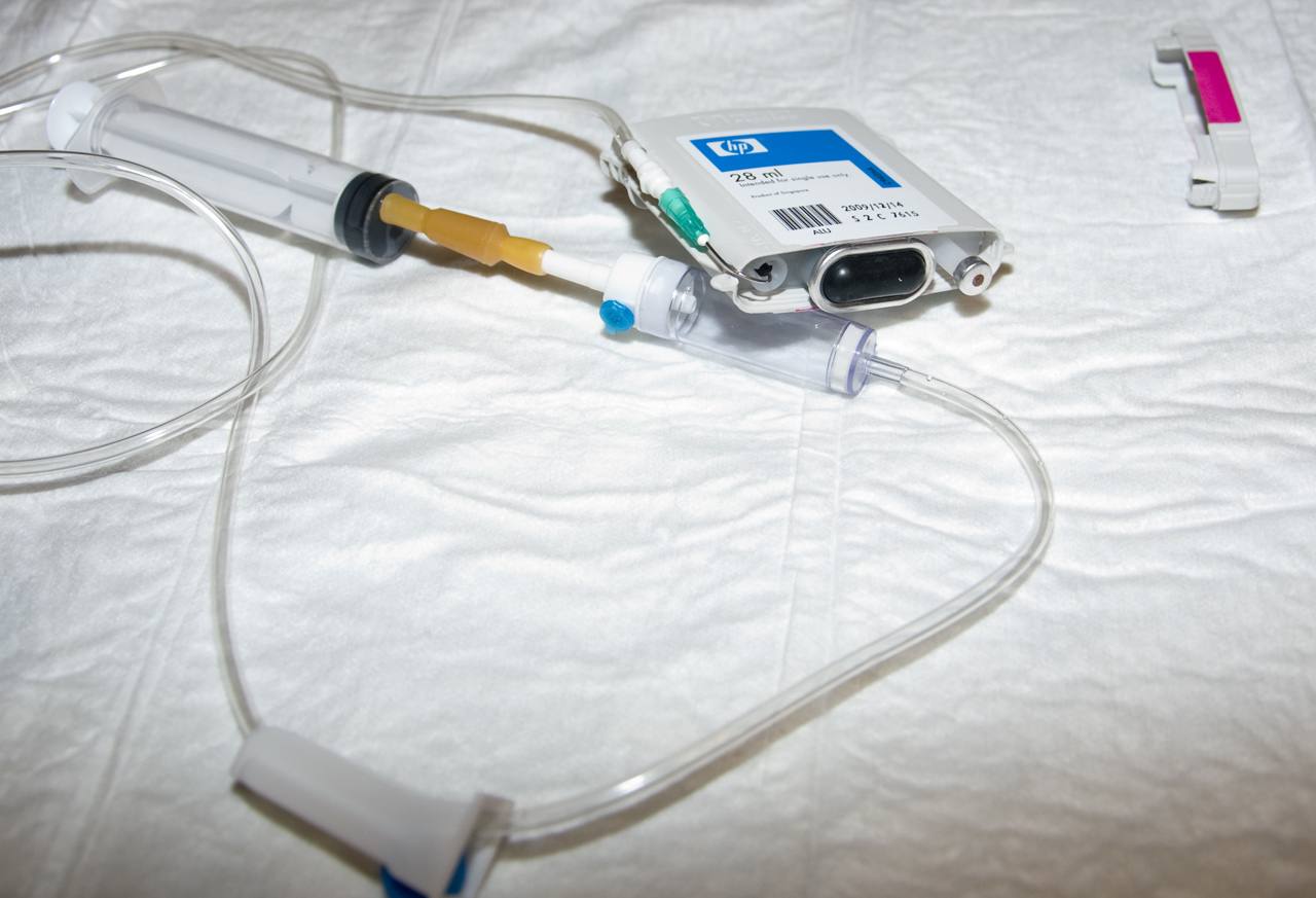

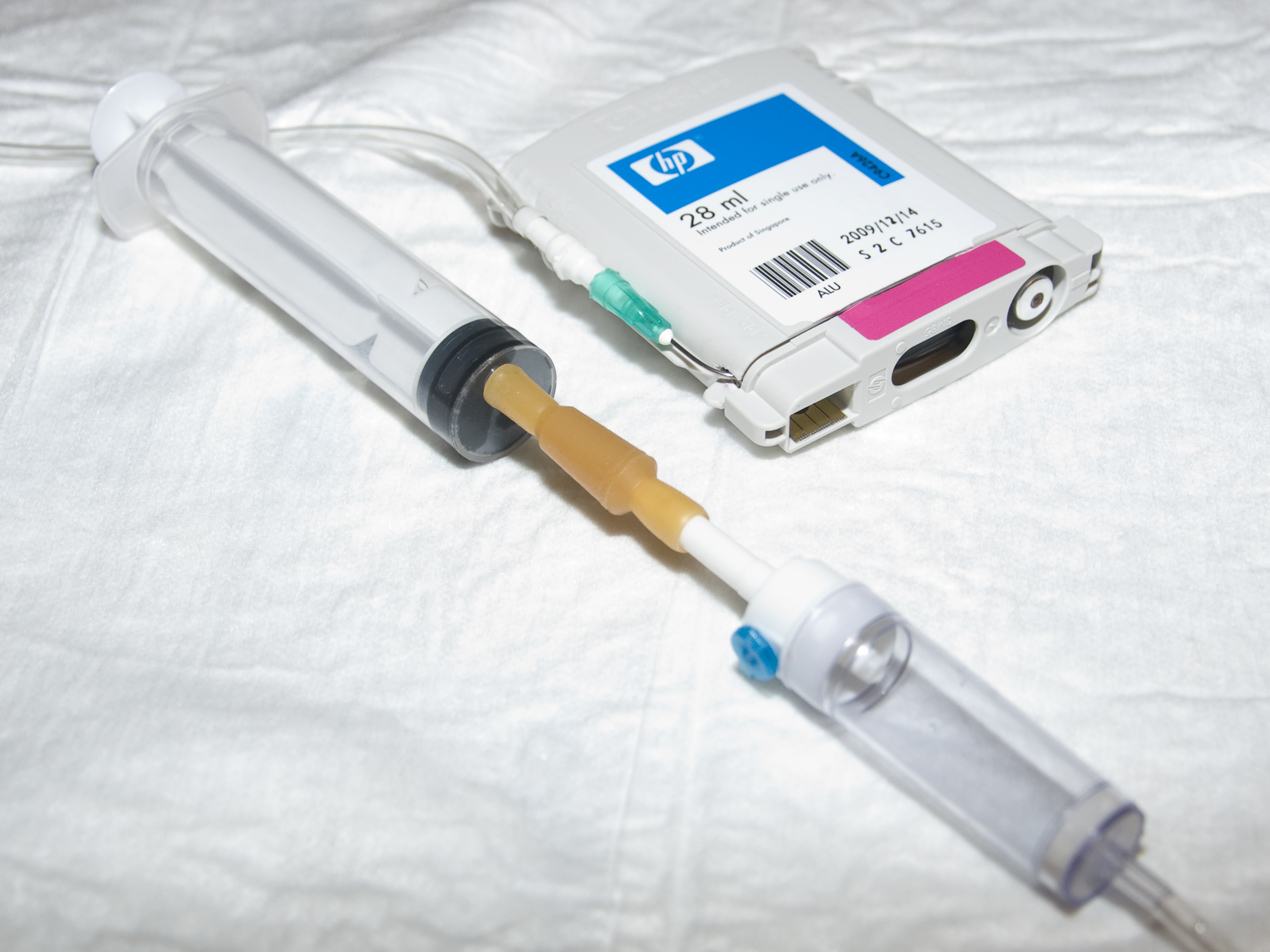

| Сообщение #190 Отправлено 09 февраля 2011 - 22:25
вот моя версия Long Print из оригинального катриджа и набора для капельницы.
Катридж промыл дистилированной водой, пока вода из катриджа не стала прозрачной.
Также дист. водой промыл клапан. Далее ждем пока вода стечет из заправочного отверстия, а воду из клапана отсасываем шприцом с иглой с тупой головой.
В клапане осталось пару капель воды, но я думаю, это не страшно.
Осталось систему заправить новыми чернилами OCP и один раз выгнать воздух с помощью шрица из клапан через отверстие, которое подает чернила в принтер.
Систему можно без проблем дозаправлять через шриц большого объема. Воздух отделится в отстойнике. Также в отстойнике есть фильтр.
Остался вопрос -не разъест чернила что-нибудь из этого комплекта?
| Сообщение #191 Отправлено 09 февраля 2011 - 22:36
ПВХ нейтральный материал, но дубеет со временем., а вот резинка жёлтенькая, со временем потрескается.
| Сообщение #192 Отправлено 10 февраля 2011 - 10:12
dgsi (9th February 2011 - 10:25 PM) писал:
ответ на этот вопрос можно получить только в результате эксплуатации данной системы. А мысль хорошая, конструкция стоящая. Может это уже не совсем соответствует названию LongPrint , но сама идея стоящая, в особенности когда у вас объёмы печати незначительны. По крайней мере она более мобильна, а вопрос отделения воздуха тоже присутствует.
Считаю, что по доступности изготовления, такую систему вполне можно рекомендовать для повтора.
Единственное, шприц должен быть съёмный, а отверстие можно заглушить ватным тампоном или если отверстие позволит, то ушной палочкой с ватным наконечником.
koka (9th February 2011 - 10:36 PM) писал:
Костя, ПВХ не совсем нейтральный материал. Попробуй бросить трубку в ацетон или в 647 растворитель. Через час она станет мягкой, а после высыхания затвердеет. Т.е. происходит вымывание пластификатора. Конечно чернила не столь агрессивны как ацетон, но и чернила в трубке находятся не один час. А то что в состав хороших чернил входят летучие растворители - это факт, который признают разработчики чернил.
То что трубка затвердеет - это не самое страшное, можно вовремя заменить её на новую, но остаётся вопрос: а куда денется вымытый пластификатор? не осядет ли он на дюзах ПГ.
Исходя из этого я решил перестаховаться, вместо ПВХ применил термоусадочную трубку (хотя когда то "запасся" ПВХ трубкой - эдак километров пять, и сам процесс изготовления из термоусадочной трубки более трудоёмкий)

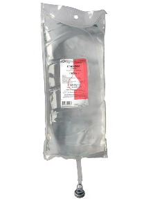

| Сообщение #199 Отправлено 12 февраля 2011 - 07:49
пакетики найти не проблема. Купили четыре пакета кетчупа и вопрос как бы решен. Но тогда Ваша система теряет элегантность и мобильность.
Сколько ж Вы печатаете, что необходимая заправка по пол литра? Системы этого класса очень экономны, это Вы сможете напечатать 200 кв м фото материала.
И вот тут то возникает вопрос: не глотнёт ли система воздух. Сколько осталось в мешке от кетчупа - не видно.
| Сообщение #200 Отправлено 12 февраля 2011 - 09:46
Slava2 - чем и хорош мешок, который я показал
у него есть клапан и по моему место возле клапана - полупрозрачное.
Покупаем пакет с физраствором, в резиновый клпан втыкаем иголку от шприца -выливаем физраствор, через иголку таже наливает дистилированной воды и промываем несколько раз.
Далее заправляем чернилами, воздух выгоняем через систему иголка - шприц - всё в пакете только чернила.
Далее подтыкаем пакет к показанной мною системе, на системе для капельниц, даже если там будем чутка воздуха, он останется в спец. отстойнике, в в катридж пойдут чернила уже без воздуха.
А пакеты от кетчупа - кстати интересно, ведь в пробку от них можно вставить с натягом мягкой резины, как наподобие в оригинальных катриджах, тогда эти пакеты можно подсоединять к системе через иголку много раз без страха, что туда попадет воздух.
