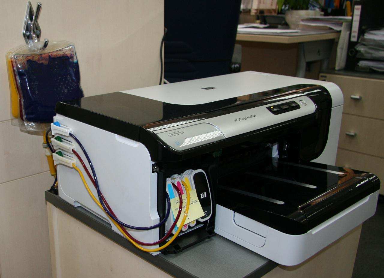

Примерно год назад я "парился" с подобной идеей. За основу брал устройство танков Seiko 64S. Чернила поступают в пакеты, которые при наполнении расширяются, нажимают на выключатель и помпу подкачки останавливает. При расходовании чернил пакет сужается, выключатель срабатывает и включает помпу. НО!! Сейко на эко сльвенте, чернила сохнут значительно быстрее, чем водянка. Торетически система имеет преимущества, но на практике оказалось, что лишние заморочки ни к чему. Из обычных бутылочек всё прекрасно работает, доливать удобно. Единственное - бутылочки накрыты чёрным пакетом для исключения воздействия света (на всяк случай)

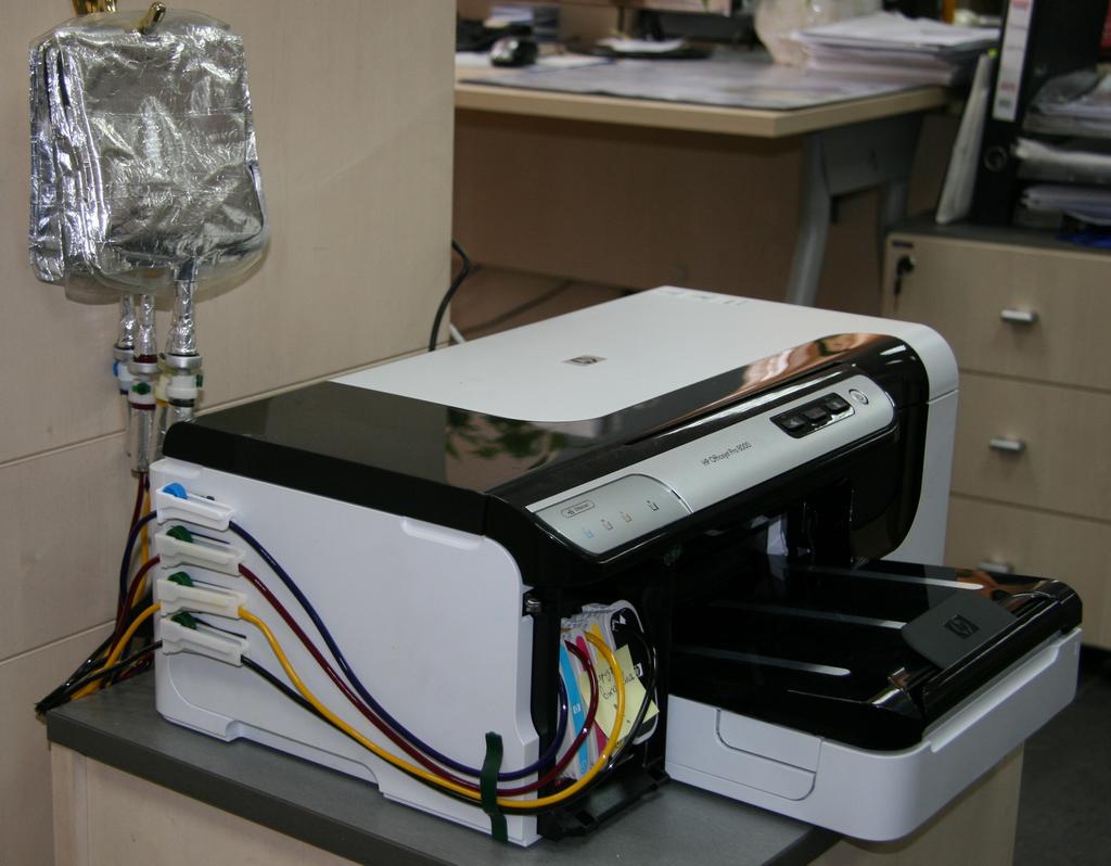

| Сообщение #202 Отправлено 12 февраля 2011 - 11:12
лучше не пакетом накрывать, а фольгой обклеить, оставить только вертикальную щель, для контроля уровня.

а клапан, в котором игла торчит, был в комплекте пакета? или это уже потом было вмонтировано?

dgsi (12th February 2011 - 11:12 AM) писал:
А чем лучше? Чем пакетом?
| Сообщение #206 Отправлено 18 февраля 2011 - 09:53
резинку проколол круглой швейной иглой без режущих кромок, а потом вставил в это отверстие иглу тупую, без острых кромок.

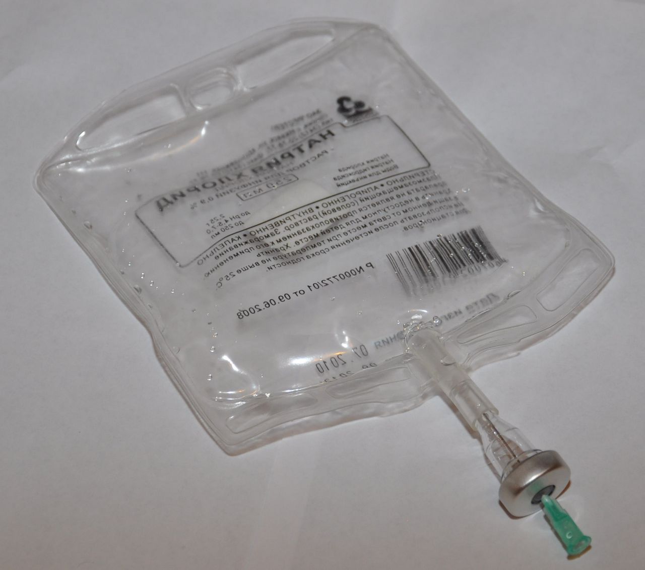

to Slava2
Резиновый клапан на таких емкостях всегда в комплекте. Есть спец инструмент и новые резинки и алюминиевые колпачки для самостоятельного обжима, т.е. при желании можно снять старый клапан, без проблем налить чернила и установить новый клапан. Хочу найти тройник на трубку прозрачную от капельницы, есть мысля к этой системе прикрепить отрезанный от ненужного катриджа клапан с трубкой, тогда из системы вообще будет не проблема удалять воздух.
Тогда система упрощается
- мешок мы заполняем чернила, обжимаем новым клапаном.
- трубка у нас состоит из трубки + белые переходники одеты на двух концах+ на одном конце надета на переходник игла
- если удастся найти тройник, то в разрез трубки будет вставлен клапан от катриджа.
- в катридже вставлена игла

| Сообщение #208 Отправлено 20 февраля 2011 - 18:02
зачем ещё и тройниками усложнять? Чем сложнее система, тем ниже её надёжность - это неопровержимое правило.
Коль Вы уж хотите ставить внешние мешки, то можно на их выходе поставить клапан от старого картриджа. И тогда после заправки мешка чернилами, удалить воздух шприцом, благое дело всё на виду. А потом мешок подключать уже к системе. Даже если и останется маленькая капелька воздуха, то она будет вверху, и в систему не попадёт.
Используя "мешочную" схему, надо иметь ввиду - у неё есть один очень серьезный недостаток: чернила с самого низу (а это всё же наличие осадка) будут поступать в первую очередь. Тогда как используя в качестве танков обычные бутылки, я рекомендовал бы их время от времени менять, выбрасывая их в утиль, вместе с образовавшимся осадком.
| Сообщение #209 Отправлено 20 февраля 2011 - 20:32
игла в мешках выше на 15 мм, осадок будет скапливаться внизу + есть фильтр в вивзуальном контейнере от капельницы.
Новый мешок стоит - 30 -35 рублей, можно и менять после израсходование 250 или 500 мл чернил.
+ еще на трубке можно сделать петлю диаметром 5 см, тогда осадок будет внизу петли еще собираться.
