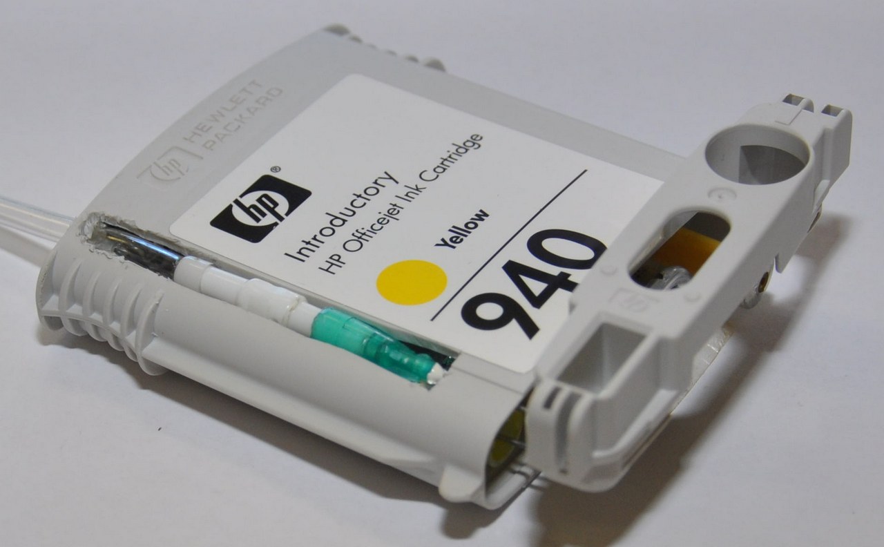

|    Сообщение #222 Отправлено 23 марта 2011 - 13:55   dgsi
плохо наполнялся один цвет, то писал что есть чернила, то нет, чуть побольше поднял - всё стало гуд.
немножко доработал подсоединение иглы, чтобы трубка проходила внутри катриджа, чуть позже фотки выложу.

|    Сообщение #224 Отправлено 25 марта 2011 - 19:24   dgsi
фото доработанного катриджа
Прикрепленное изображение: DSC_8112.jpg
|    Сообщение #225 Отправлено 25 марта 2011 - 20:08   Slava2
ну в общем то и не плохо.
