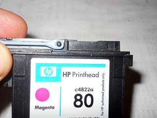

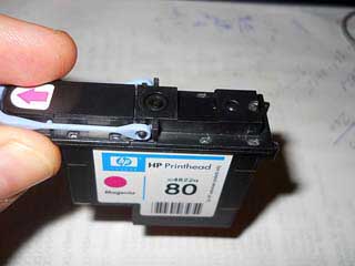

Нужна консультация.
Описание моей беды тут: http://reseters.ru/...showtopic=29118
А т.к. меня отправили сюда изучать матчасть, то и вопрошать буду здесь.
Вопрос на счет вскрытия головы:
У меня голова не такая, как приведенные в данной теме. Защелок нет. Есть то, что видите на фото. И думается мне, что однажды ее открыв, закрыть без привлечения тяжелой артиллерии в виде клея не получится.
Прикрепленное изображение: head2.jpg Прикрепленное изображение: head3.jpg

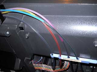

Немного предыстории, чтобы меня сразу не забросали шапками:
После того как случилась данная проблема я таки предпринял некоторые действия, а не сразу бросился на форумы писать: "А... помогите!!!"
Открыл аппарат и обнаружил вот это:
Прикрепленное изображение: tubes.jpg

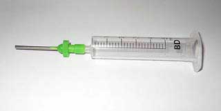

Видимого воздуха — ~10 см. Я снял все головы, отключил шланги подачи воздуха с помпы и создавая давление в картриджах добился того, что из заборных клапанов на каретке пошли чернила, предварительно вставив туда вот такую вот конструкцию:
Прикрепленное изображение: device.jpg
Когда появившихся чернил было 1-2 кубика, убедившись что после сброса давления, чернила не уходят обратно я сие мероприятие остановил и вернул головы на место.

Вопрос такой: могу ли я вытащив (или продавив в голову) резиновый шарик заправить ее краской, чтобы не разбирать? Причина именно в том, что голова грязная или в голодании? Т.к. вчера (после того, как аппарат постоял ночь) я получил идеальный тест дюз и буквально через пару тестов дюзы пропали почти все, потом опять появились, потом опять...

Просмотр сообщенияpavel.ignatenko сказал:
есть защелки...конструктивно -это обычная голова №10 (11). Ищите, внимательно читайте ветку.
|    Сообщение #244 Отправлено 20 января 2012 - 11:01   pavel.ignatenko
есть защелки..
Ну как же ж есть, если фото специально для этого сделал — нету их (во всяком случае таких как на НР№10(11)). Крышка по всей видимости запаяна точечной "сваркой".
