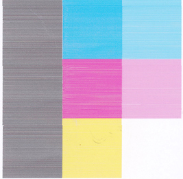

надо бы скан немного с большим разрешением....так я что то не понял, что это.
| Сообщение #263 Отправлено 30 мая 2012 - 16:52
все правильно. Если конкретно полосит какая то голова, он не сможет откалиброваться. Для принтера 8600-го есть так называемый АВАРИЙНЫЙ СТАРТ. Он без калибровки. Надо зажать крестик (отмена печати ) и включить питание. Попробуй , может на твоем принтере эта функция тоже работает...хотя это не факт. Америкосы они такие выдумщики...что тебе сказать.
я на похожем прнтере нарвался на сервисную ф-цию при которой принтер стоит и тупо сбрасывает чернила в памперс. Да с такой скоростью , что если не отменить, то за пол часа не будет нового картриджа. Все это в цикле, и даже выключение не помагало. Пока судорожно не нащупал код отмены.
а по теме вопроса, Frame, у тебя мажента забита
| Сообщение #264 Отправлено 30 мая 2012 - 19:18
нет нет, с калибровкой уже все ок, он включился сам откалибровался, потом я принудительно еще на всякий пожарный провел, галочка есть. а до этого он при включении 3 листа печатал, и крест ставил,теперь этого нет, время лечит)
значит промыть маженту, в остальном по скану все ок? воздуха не видно в головах?)

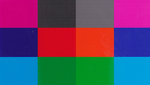

Доброго времени суток, тут проблема в продолжение темы: Хьюлит дж70привезли не новый, на каких чернилах хз он печатал, перестала печатать сначала красным, потом черным. Судя по симптомам воздух в головах, разобрал, промыл, залил (новыми чернилами), закрыл,отстоялся... не печатает ни черный ни красный. воздух прокачали, нигде вроде нет, В чем проблема? совсем голове капец? покупка новой исправит ситуацию?
| Сообщение #271 Отправлено 04 июня 2012 - 10:39
покупка новой ситуацию исправит. Старую не выбрасывайте, она может пригодится для дальнейшей эксплуатации принтера.

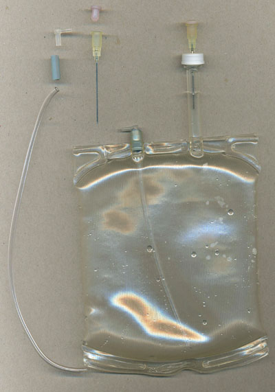

Сейчас буду пробовать припаять клапан на пакет сверху от катриджа, чтоб без проблем сверху шприцом доливать чернил.
Я вот такие собрал, припаивать ничего не пришлось, учел мысль Slava2, о том, что надо некоторое пространство снизу оставлять для грязи. Да и если что с соединениями произойдет, не протечет вся радость на пол.
