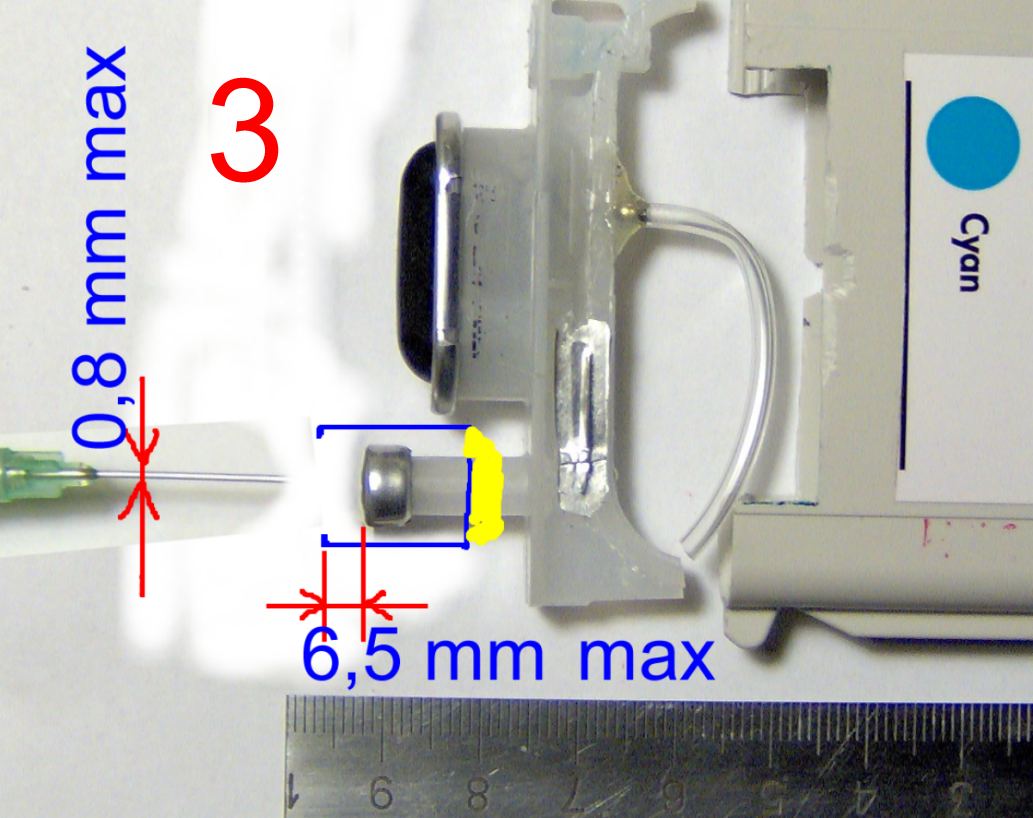

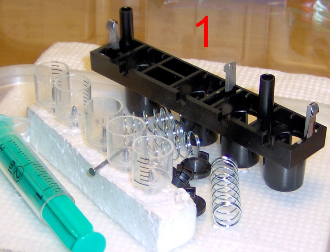

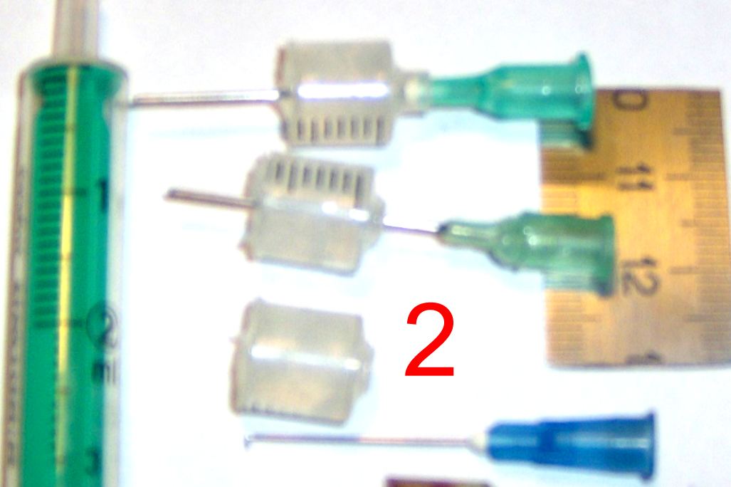

..В сообщении №112 ( http://www.reseters.ru/index.php?showtopi...st&p=165231 ) есть мое упоминание о протечке уплотнительной резинки штуцера, когда она уже одета на чернилозаборную иглу.
Утекло у меня за ночь около 2,0 мл циана и около 0,1-0,2 черного. С цианом виноват я сам, именно этот карт-ж
шел у меня в работу первым, поэтому были ошибки- слишком толстым предметом протыкал резинку, и много раз.
Почему подтекал черный(чуть-чуть) сказать точно не могу, но хочу отметить, что НР заранее позаботился о таких
ситуациях и любезно положил мини-памперс на дно корпуса под местом посадки картриджей- видимо это не единичный случай.
Прочитал я так же тему в Бухте: Решение проблемы с HP DesignJet 130. http://chernil.net/s...eid=mnu&lng=rus .
Там была обратная ситуация- уплотнительная резинка сдвинулась и создала непротечку в штуцере, Решение ситуации,правда, не описывается(может где-то на форуме просто просмотрел?), Но ясно, с уплотнениями по чернильной игле возможны проблемы.
Решил отписаться по своей протечке. Фото частично рисованые, уж не посетуйте, был в запарке и все лепил на заправленных карт-ах.
Во-первых. Снял ненужную приемную часть внизу картриджного отсека(она просто предохраняет чернилозаборные иглы от повреждений).
Но зато образовалось почти 7 мм свободного пространства для дополнительного уплотнителя. На рис.1 подкрашены серебристым-
зацепы которые держат черный штуцероприемник внутри корпуса, их нужно тонкими отвертками отгибать-подгибать, чтобы отцепились.
Во-вторых. Потренировался на кусочках шприца, иголках(диам.0,8 мм) и силиконе КИМтес(можно Акфикс) создавать отверстие с полукругло-конусным входным углублением(иголку- смазывать жиром, сушить-всю ночь). На рис.2 видны мои потуги.
В-третьих. Кусочек шприца(обозначено синим) одел на штуцер, чтобы он выступал на 6,0 мм, проклеил термоклеем герметично при помощи паяльника(термоклей обозначен желтым). На свободном конце шприца паяльником наплавил буртик. В штуцерную резинку по центру вставил смазанную жиром шприцевую иглу. Залил мягким силиконом КИМтек, разравнял спичкой, сушил 8 часов.
Аккуратно, покручивая вынул иглу. Затем выбрал маленький пузырек воздуха(карт-жи были заправлены). Поставил их на места.
Еще на одну ночь поставил для проверки на протечки(поподсовывыл контрольные белые салфетки где мог). Протечек пока нет.
Распечатано за полтора месяца 22000 страниц, 0,6 л черного, по 0,15 л цвета. Пока бог миловал.

дядикюрик, в предыдущем посте много интересных мыслей.
Надо будет взять на заметку и обратить на них внимание.
Теперь ложка дёгтю: очень мало графического материала, и сносок на те элементы фотографий, что у Вас размещены. Я многократно разбирал и разбирался в принципах работы таких систем, с трудом понимал, что и почему, а что ж тогда для начинающих, которые данную систему вообще ещё ни разу не разбирали?
Как пример, возьмите 124-й пост от Renoa - и без слов всё ясно и понятно. Я бы на Вашем месте всё же материал расширил, может быть даже выделил в отдельную статью (не навязываю, просто мысли вслух)
