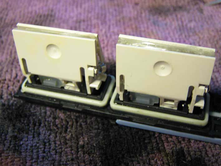

|    Сообщение #404 Отправлено 18 июня 2013 - 06:36   Alex Fox
а что значит со шторками?
Разве в 10, 11, 88 головах другой принцип?
  • Прикрепленное изображение: HP940_17.jpg

|    Сообщение #406 Отправлено 18 июня 2013 - 08:55   Alex Fox
фото не мое. да и с фоном тут сложнее бы было. чисто белый - слилось бы.

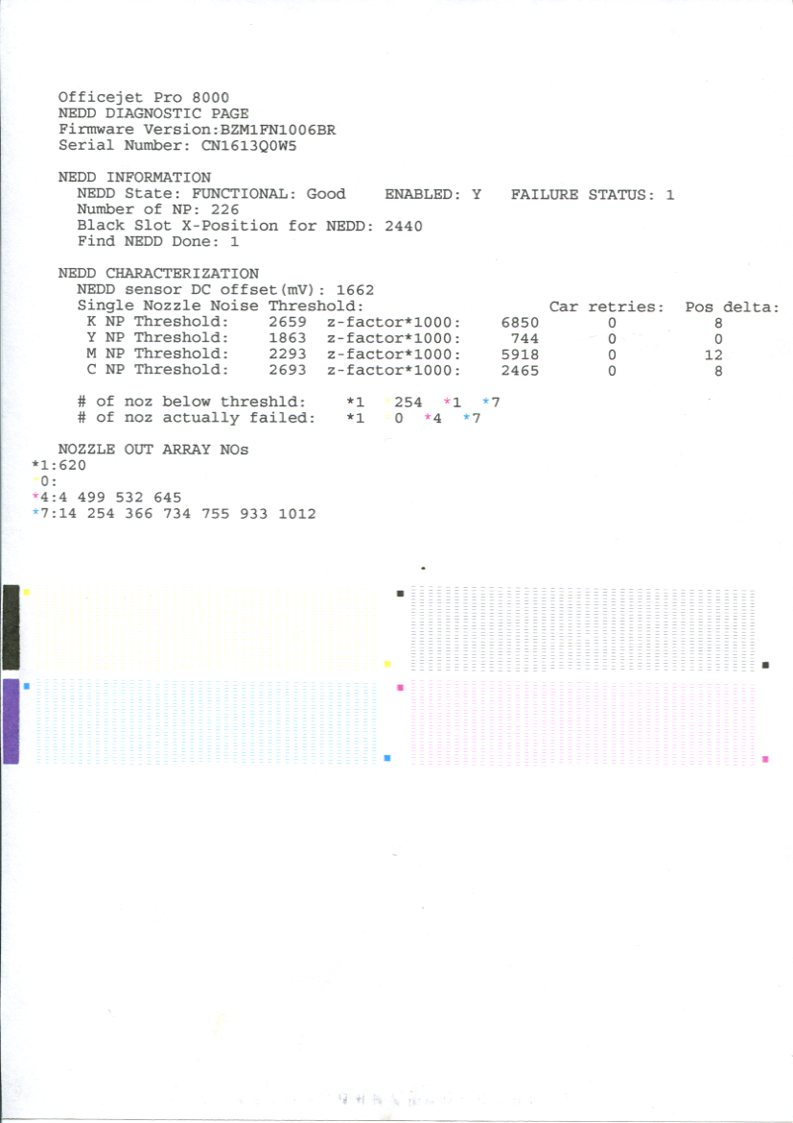

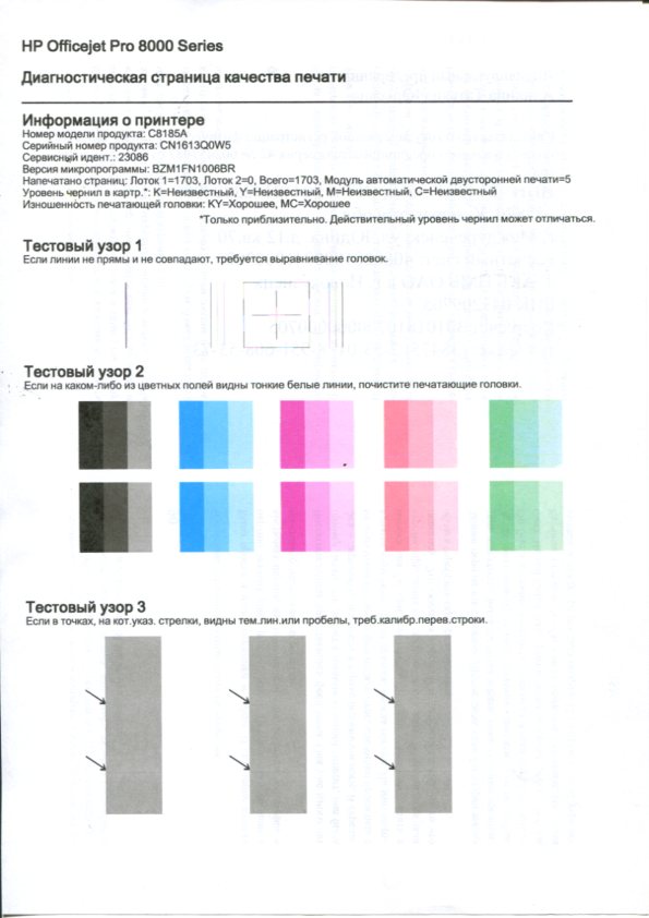

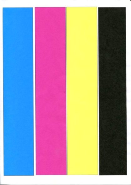

|    Сообщение #417 Отправлено 27 июля 2013 - 15:13   Alikin
Прошу помощи гуру. Имеется принтер HP oj pro 8000, стоит ЛонгПринт. Заправлен Инктек 8940 (цвет) и 5088 (черный). Пробег принтера небольшой - 1700 стр. С недавних пор началось пропадание желтого, но только на цветах-смесях! Чисто желтый печатает идеально. Разобрал и промыл ч/ж голову - не помогло. После промывки печатает также.
Извечный вопрос - что делать?
Выкладываю сканы - четыре прямоугольника с чистыми цветами, стандартная тестовая страница.
Быть может, разобраться поможет еще этот скан - тест 18 (тест дюз)
  • Прикрепленное изображение: img081.jpg

|    Сообщение #418 Отправлено 27 июля 2013 - 16:07   Slava2
А не может быть что это проблема не принтера, а бумаги?
Там где вы напечатали цветные полосы, видны какие то продольные полосы-разводы. Или может это скан такой??
|    Сообщение #419 Отправлено 27 июля 2013 - 16:31   Alikin
Проблема с бумагой исключена. Пробовал на фотобумаге, на снегурке, на балете, на мультикопи. Результат один и тот же. Заметил, что принтер так печатает если постоит (зайдет на парковку), а когда направляю сразу 10-20 копий, то первые выходят с дефектами, а последующие нормальные.
Цветные полосы идеальны... Видно, так сосканировалось.
Попробую перебрать вторую голову, циан/мажента. Но имеются подозрения на парковочный узел.
П.С. А что означает надпись на тесте 18: "Enabled:Y Failure status: 1"
