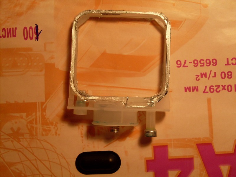

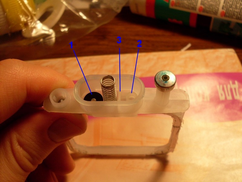

|    Сообщение #454 Отправлено 10 февраля 2014 - 22:55   dgin
Привожу фотки для понимания устройства картриджа.
Прикрепленное изображение: SDC10385.JPG
Рис. 1
Прикрепленное изображение: SDC10387.JPG
Рис.2
1 - обратный клапан, 2 - заборная трубка, 3 - перегородка.
Обратите внимание - помпа поделена перегородкой на 2 части, кроме того заборная трубка на несколько миллиметров приподнята над плоскостью.
Из-за этого в рабочем положении картриджа пузырь воздуха застревает над трубкой. Для чего это сделали инженеры HP непонятно.

|    Сообщение #455 Отправлено 10 февраля 2014 - 23:12   SergeyHP
а чернила текут из картриджа в 1, потом в 2, а далее в трубку ?
обратный клапан плохо видно - это резиново колечко с дыркой посередине или кружок ?
|    Сообщение #456 Отправлено 10 февраля 2014 - 23:13   Slava2
конечно в инженерные мозги американского разработчика не влезть. Ну есть себе перегородка и есть. Эта малюсенькая капелька воздуха никакой роли не играет. Пусть она себе находится в картридже, главное что бы она не шла в ПГ.
Хотя в ПГ все равно есть воздух после инсталяции нового принтера, т.к. во время транспортировки принтера магистральные трубки, идущие от механизма картриджей до каретки с ПГ - пусты. А это 1-2мл воздуха. Но при этом головы работают и не продолжают завоздушиваться.
|    Сообщение #457 Отправлено 11 февраля 2014 - 00:00   dgin
SergeyHP, чернила из полиэтиленового мешка через клапан 1 попадают в полость помпы и по трубке 2 уходят в переходной канал.
Обратный клапан - это кружок из резины, зафиксированный на пластиковой оси.
Canon MP250
|    Сообщение #458 Отправлено 11 февраля 2014 - 22:51   SergeyHP
тогда понятно, как воздух попадаетв ПГ - забор чернил идет из почти самой высокой точки установленного картриджа

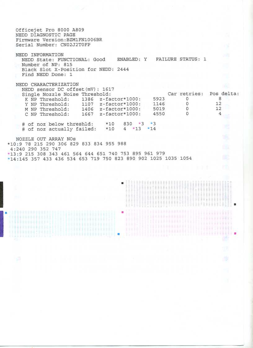

|    Сообщение #459 Отправлено 11 марта 2014 - 18:59   VinniPuh
доброго времени суток! имею принтер HP OfficeJet PRO 8000,стояла СНПЧ стал плохо печатать желтый на 3-й странице совсем исчез. натткнулся на эту тему и вспомнил что оригинальные катриджи лежат, пока переделывал 2-е суток голова лежала в чистящей жидкости, когда собрал результат тотженет желтого.голова 940
подскажите это лечится или приговор один голова умерла?
заранее спасибо!
Прикрепленное изображение: img048.jpg
остальные сканы не смог загрузить ругается (Использовано места 63,89К из 100К (Макс. размер для одного файла: 36,11К))
|    Сообщение #460 Отправлено 11 марта 2014 - 19:11   Slava2
VinniPuh, открывайте головы . мойте , заправляйте. Пробуйте ...делайте что нибудь. Кто ж вам на расстоянии даст рекомендации.
