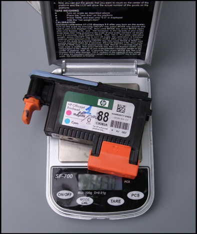

Все вы правильно поняли. Если научились аккуратно разбирать и герметично собирать ПГ, а при печати мажента все равно полосит, то может проблема не в голове, а скажем в чернилах. Не думали? Думали, а чего не заменили?
Сколько должны чернила сочится из дюз? Попробуйте к этому вопросу подойти инструментально: вес правильно заправленой ПГ 60-62 Г.

Ну нет никакой технической возможности взвешивать картриджи. Тем более с такой точностью. Чернила Inktec. На какие менять? ОСР? Я так понял, качество их давно уже не то. Есть ли смысл? Или по принципу "хуже не будет"? И я так понимаю, перед сменой придется все промывать. И картридж, и тракт, и головку... Допустимо ли поменять только мадженту? На пробу, так сказать.
Когда нахлобучивал крышку на головку, часть чернил вытеснилась наружу. Это допустимо? Или не все чернила из головки слил?
Ну тогда остается бубон и шаманские косточки кролика (можно кости черной вороны)

Вот такие вот весы стОят 10-12$. Новая голова 55$. Принтер ещё на порядок дороже. На чем экономить будем7

Из Тюмени мы.) Видимо, я как то сильно отстал от прогресса. Не знал, что такие приборы столь доступны по цене. Хотелось бы верить, что они сами вообще доступны у нас. Правда, быстрый поиск выдает по тюмени минимум 2000р.

Вес ПГ 60-62гр, это сразу после закачки/сборки или уже после стекания излишков?
Заметил, что если дать принтеру постоять какое то время, на пару отпечатков полошение может исчезнуть. Но не всегда. Или, когда начинает полосить, снимаю головку, вставляю шприц в тракт, подтягиваю чернила чуть-чуть (воздуха нет), вставляю обратно голову и снова на пару-тройку отпечатков хватает.
Если бы проблема была в чернилах, имели бы подобные действия должный эффект?
Вес новой головы (без протекторов) -61Г
