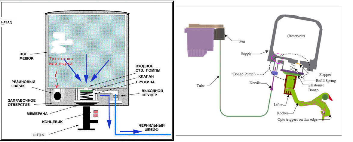

я правильно понимаю, что кончик иглы, прходящий сквозь запорный шарик лучше сделать покороче, чтобы можно было отсосать больше воздуха ? ведь чем он длиннее, тем больше будет мертвая зона с воздушной пробкой ?
и просьба пояснить, как устроен воздышный клапан - внизу есть раширение, чтобы не проваливался шарик, а что там может блокировать иглу ? - там есть "дно" и воздух идет не сквозь клапан по оси вниз, а вбок (как нарисовал на схеме кто-то, задавший вопрос) ? т.е. игла м. упереться во что-то ?

3) в сообщении 240 на картинке там где игла правильно нарисовано ? т.е. заправочное отверстие и заправочный клапан соединяются между собой минуя мешок или только через мешок как на фото 4 в сообщении 1 ???
4) В сообщении 54 на рисунке 5-9 непонятно какой угол оказывается сверху - мне казалось, что именно тот, где заправочное отверстие. Что означает фраза: "Теперь всё это надо собрать до кучи и прокачать систему, удалив воздух." и "В таком положении воздух будет собираться возле иглы, продетой через шарик заправочного отверстия." - прокачать это накачать чернилами, не удаляя воздух, или все-таки вначале удалить воздух ? Если удалить воздух - то верхний угол как раз возле иглы.
А нужно ли после откачки воздуха из мешка дополнительно "Откачивать воздух ... с выходного штуцера,а не со стороны заправочного шарика." будет зависеть от конструкции картриджа (вопрос 3).

3) сообщение 1, картинка 4 - вполне корректна . Что непонятно? Картинка в 240-м тоже не противоречит

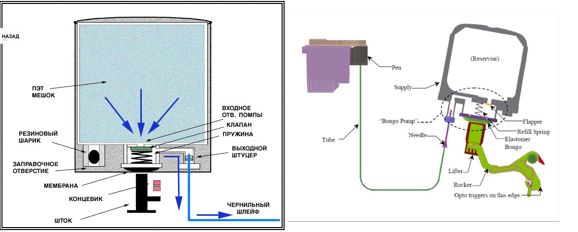

|    Сообщение #393 Отправлено 15 июня 2013 - 19:36   SergeyHP
на одном фото от заправочного отверстия канал идет вбок к пружине, а у Вас напрямую в мешок, т.е. в одном случае, откачивая воздух из заправочного отверстия, заодно откачиваешь его от пружины и от чернильного отверстия, а в другом надо делать две разных операции
|    Сообщение #394 Отправлено 16 июня 2013 - 09:47   Slava2
Пальцем покажите, где непонятка. Только не "сено-солома", а нормально ...стрелочками, как делают люди.
Прикрепленное изображение: Neponiatka-web.jpg
|    Сообщение #395 Отправлено 16 июня 2013 - 18:16   SergeyHP
похоже, что русский язык забыли не только в Прибалтике, но и на Украине
  • Прикрепленное изображение: Neponiatka-web.jpg
|    Сообщение #396 Отправлено 16 июня 2013 - 19:27   Slava2
Отвечаю по руськи!!!
Какая там может быть нахрен стенка, если это заправочное ОТВЕРСТИЕ
Кумэдный вы, дядьку.
А что на правом рисунке непонятно? Там где вы красным каранадашиком навояли.
|    Сообщение #397 Отправлено 17 июня 2013 - 07:59   SergeyHP
такая, что нарисована на правой картинке - заправляемые чернила могут после заправочного отчерстия повернуть вбок и войти в мешок и через пружинку
ответьте четко - стенка есть или нет ?
а там стенка есть
|    Сообщение #398 Отправлено 17 июня 2013 - 08:03   Alex Fox
Там шарик который закрывает заправочное отверстие. Больше перегородок и стенок нет.
На рисунке справа это место где небольшая возвышенность.
|    Сообщение #399 Отправлено 17 июня 2013 - 08:37   Slava2
На левой картинке стенки НЕТ. Заправочное отверстие сквозное, служит для заправки картриджа в заводских условиях. После заправки отверстие закрывается резиновым шариком.
На правой картинке заправочное отверстие не обозначено. (Но это не говорит о том что этот картридж имеет другой конструктив).
|    Сообщение #400 Отправлено 17 июня 2013 - 14:37   SergeyHP
1.
наконец-то разобрались в отличиях с картинками
осталось понять что за проблема была у кого-то с иглой, проходящей сквозь шарик раз там нет стенки, в которую игла могла бы упереться; что мешало поступлению чернил ?
