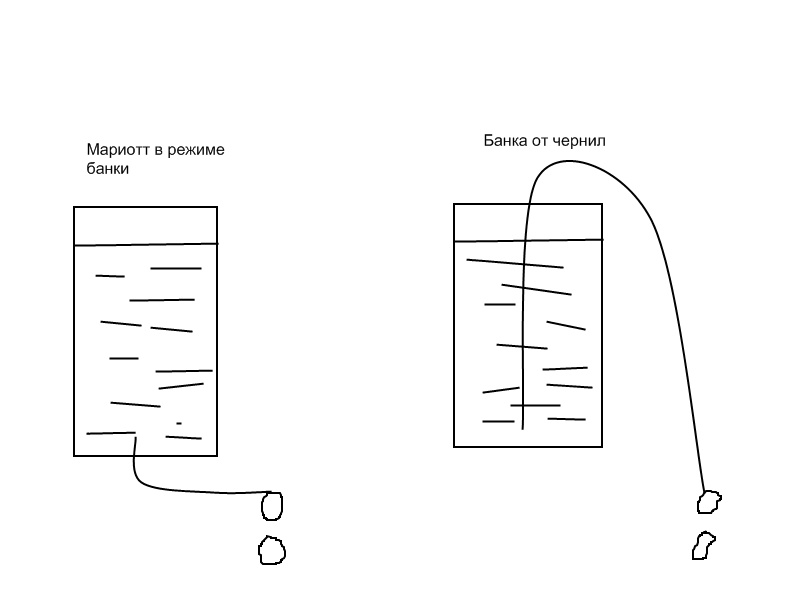

| Сообщение #339 Отправлено 27 октября 2012 - 19:16
и хде ж тут старик Мариотт...с Бойлем вместе?
ни ту, ни другую.
ни ту, ни другую.
| Сообщение #340 Отправлено 27 октября 2012 - 19:18
У Вас рисунки почти одинаковые, просто банки. Если принтер делает подкачку, можно ставить банки на стол и не волноваться больше.
