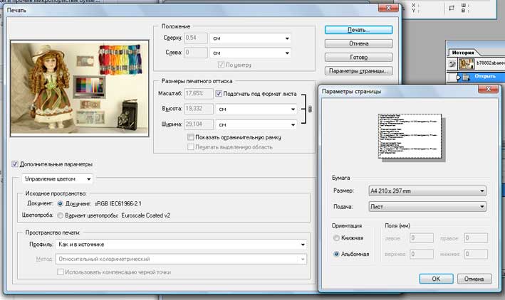

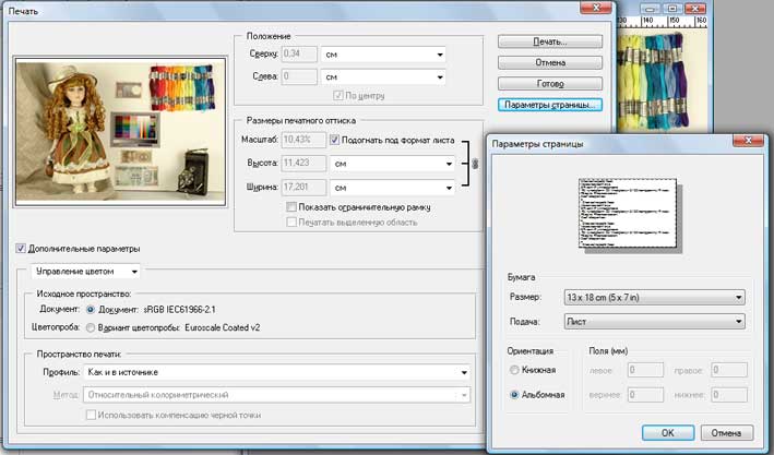

Может я чего не понял, но вот я поставил размер бумаги 13Х18
Вот напечатал специально на А4, размер получился 13Х18
