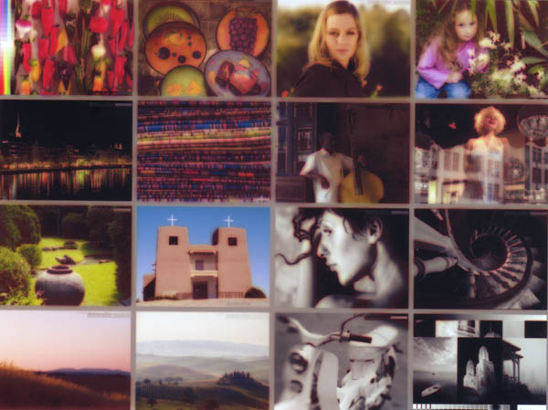

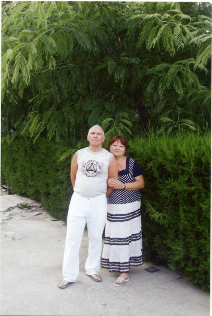

Собственно, давно хотел и поделиться и спросить совета.
Прилагаю скан. Бумага Эпсон Премиум Глосси. Тоже наблюдаю на Ломонде - Премиум и Полуглянцах.
В двух словах - при повышенной влажности отпечаток только что опечатанный, не высыхает полностью, а влага воздуха его "размывает".
В жару, а значит при малой влажности воздуха, таких проблем нет. Также обычые глянцы не подвергаются "размытию".
Думается:
1. Обеспечить пониженную влажность - трудно, особенно осень, дожди.
2. Подумываю сушить бумагу, дабы ее иссушить - пока не пробовал.
3. Сушить отпечатки - но если их под 300-400, то как и на чем?
Есть ли у кого другие соображения или мысли?
Марка чернил и режим фото "RPM" не особо изменяют ситуацию.

Евгений26 (31st August 2008 - 03:39 PM) писал:
Влага воздуха абсолютно ни при чем, если вы только печатаете не в русской бане. Причина такого размытия в том, что вы непросушенные отпечатки складываете в стопку. Естественно, влаге из них некуда испаряться, и дальше диффузия делает свое дело. Единственный выход безо всяких вариантов - сушить отпечатки. Минимум с полчаса, лучше около часа. Просто раскладывать их на гладкой поверхности. Я использую для этого кровать, у меня на нее как раз около 80 отпечатков 10х15 помещается. :)
| Сообщение #4 Отправлено 31 августа 2008 - 14:25
Признаюсь, фото скана - лежало на улице неделю под крышей.
Но вчера печатал 100 отпечатков, сушил сутки и размытость уже видна. Причем сначала она появляется на зелёном.
Ещё раз - сушу сутки на столе не в стопке.

Давай рассудим.
1. Премиум бумаги -особые и достаточно строгие при использовании. В отличие от простого глянца они склонны к тому,что здесь называют бронзингом.Те на цветовых и контрастных переходах некоторые чернила "впитываются неправильно".
2. Как я поннимаю,ты печатаешь ИнкМейтом и Хуймиллионом. Может премиум их не любит?
3. Для внесения ясности придется использовать незыблемое правило: Поставить Оригинальные Епсоновские Картриджи ,Распечатать и Посмотреть.

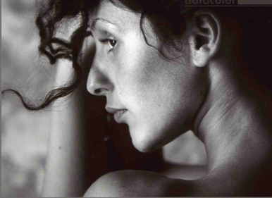

Имею два Epson RX700+СНПЧ WWM+бумага Epson Premium Glossy+чернила InkTec E009 Опыт работы два года, фотки супер, клиенты довольны, были.....
Помогите разобраться с проблемой. После покупки очередной партиии чернил InkTec E005 в литровых банках (два года уже беру) появился странный эффект, фотки после распечатки отличные, но полежав часок на столе начинают расплываться. Подумал на чернила сразу, наверно плохая партия попалась. Но купить новую партию 005 серии не получилось, сказали что теперь ей на смену пришла E009. У меня в RX700 капля 1,5 теоретически должны подойти. Но заливка новых чернил не устранила проблему. Бумагу использую только Epson, пробовал из других партий, из других коробок - не в бумаге дело. Поставил родные картриджи - все отлично! не плывут!
Не могу понять что случилось с чернилами? почему такая реакция? Может у кого еще такая проблема?
Прикладываю образцы фоток. Вот фотка сразу после печати:

Какая влажность в помещении, где производится печать?
