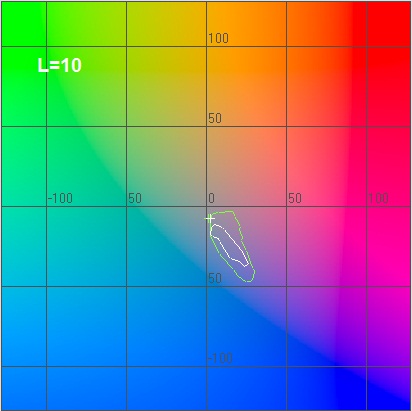

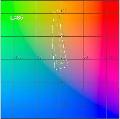

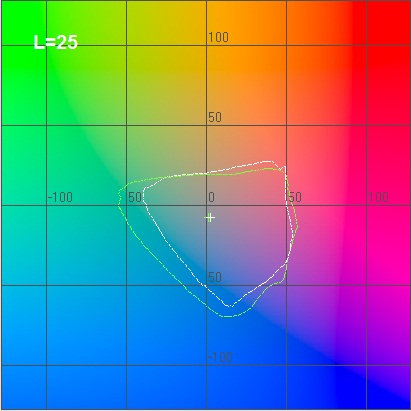

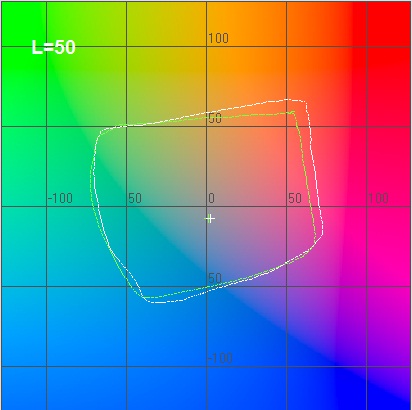

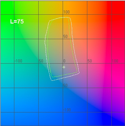

|    Сообщение #272 Отправлено 17 июня 2010 - 07:52   sesh
Благодаря уважаемому janasasha привожу здесь скриншоты (из ProfileEditor) цветовых охватов чернил DCTec E7880P и RDM, для профилей, сделанных по одной и той же методике в PM5 (Paper Colored Grey, LOGO Chroma Plus) для принтера R2400 и для бумаги Lomond Premium Super Glossy. Принтеры предварительно были линеаризованы в Epson ColorBase.
Прикрепленное изображение: L10.jpgПрикрепленное изображение: L25.jpgПрикрепленное изображение: L50.jpg
Прикрепленное изображение: L75.jpgПрикрепленное изображение: L85.jpg
На скриншотах:
- зеленый контур - чернила RDM
- белый контур - чернила DCTec E7880P
P.S. Измерения проводились прибором Datacolor 1005 (SpyderPrint)
Сергей
Pro3800/ДЗК "Суперпринт"/OCP P20x, R2400/СНПЧ "Суперпринт"/OCP P20x (до этого DCTec EP7880P, до этого Hameleon), Spyder3 Studio
|    Сообщение #273 Отправлено 17 июня 2010 - 09:20   Ritchie
sesh
А по замерам самая черная точка сколько была?
|    Сообщение #274 Отправлено 17 июня 2010 - 10:25   sesh
Та, что RGB(0,0,0) в референсе на Lomond Premium Super Glossy
RDM: LAB(10,90 0,45 -2,73)
DCTec: LAB(9,6 -1,1 -4,3)

|    Сообщение #275 Отправлено 17 июня 2010 - 10:44   parasolid
sesh, по картинкам у меня складывается ощущение, что в профилях разные белые точки => или разная бумага, или очень разные ее партии.
Напишите, плиз, еще и значения белой точки.
|    Сообщение #276 Отправлено 17 июня 2010 - 11:21   sesh
RDM: LAB(90,54 0,95 -7,24)
DCTec: LAB( 94.42 2.45 -7.72)
Думаю (и об этом вроде как не раз писалось) - дело в погрешности измерений Спайдера.
У нас с коллегой, все-таки, разные экземпляры приборов.
Сергей
|    Сообщение #277 Отправлено 17 июня 2010 - 11:49   parasolid
Просмотр сообщенияsesh (17th June 2010 - 01:21 PM) писал:
Ну чтобы значения отличались на 4 единицы по светлоте!? Это вообще-то много.
Если бы значения белой точки были похожи, то РДМ как МИНИМУМ не проиграл бы в светах.
А если так, то в данном случее чернила РДМ "рвут" ДиСитек по охвату.
|    Сообщение #278 Отправлено 17 июня 2010 - 12:16   sesh
Действительно странно. У меня есть два файла промеров мишеней спайдера на чернилах RDM - эта та которая 729 патчей и та, которая 238 патчей gray. На первой мишени L на RGB(255,255,255) = 90,54, на второй L=90,6.
Может, действительно, бумаги разные (или партии).
Но, по поводу "рвет" - не согласен. :)
Сергей
|    Сообщение #279 Отправлено 17 июня 2010 - 14:51   parasolid
Просмотр сообщенияsesh (17th June 2010 - 02:16 PM) писал:
Хорошо, давайте проверим - перестройте пожалуйста профили с нейтральной осью не по бумаге. И мы посмотрим охваты.
|    Сообщение #280 Отправлено 21 июня 2010 - 15:11   sesh
Перестроил. Картинки такие же. Скриншоты публиковать не буду.
Можете сами построить что хотите, если интересно.
Во вложениях - файлы референсов и файлы промеров.
Прикрепленный файл  R2400DCT_LMNDSPG.rar (6,25К)
Количество загрузок:: 455
Прикрепленный файл  R2400RDMLMNDSPG.rar (10,57К)
Количество загрузок:: 454
Сергей
