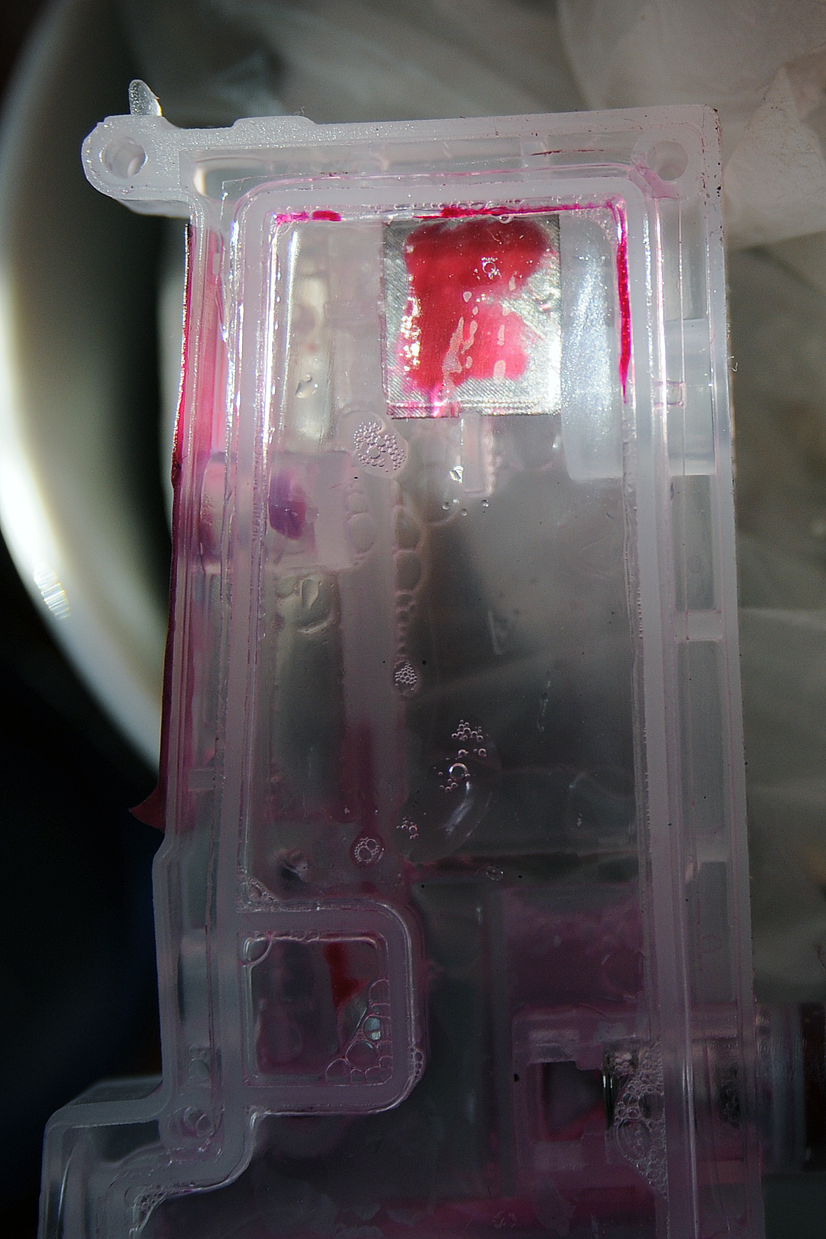

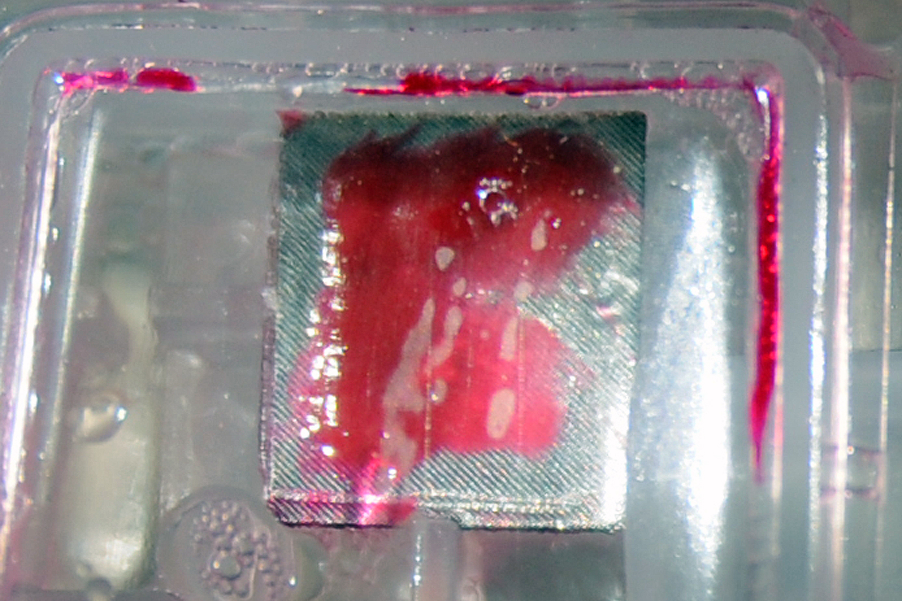

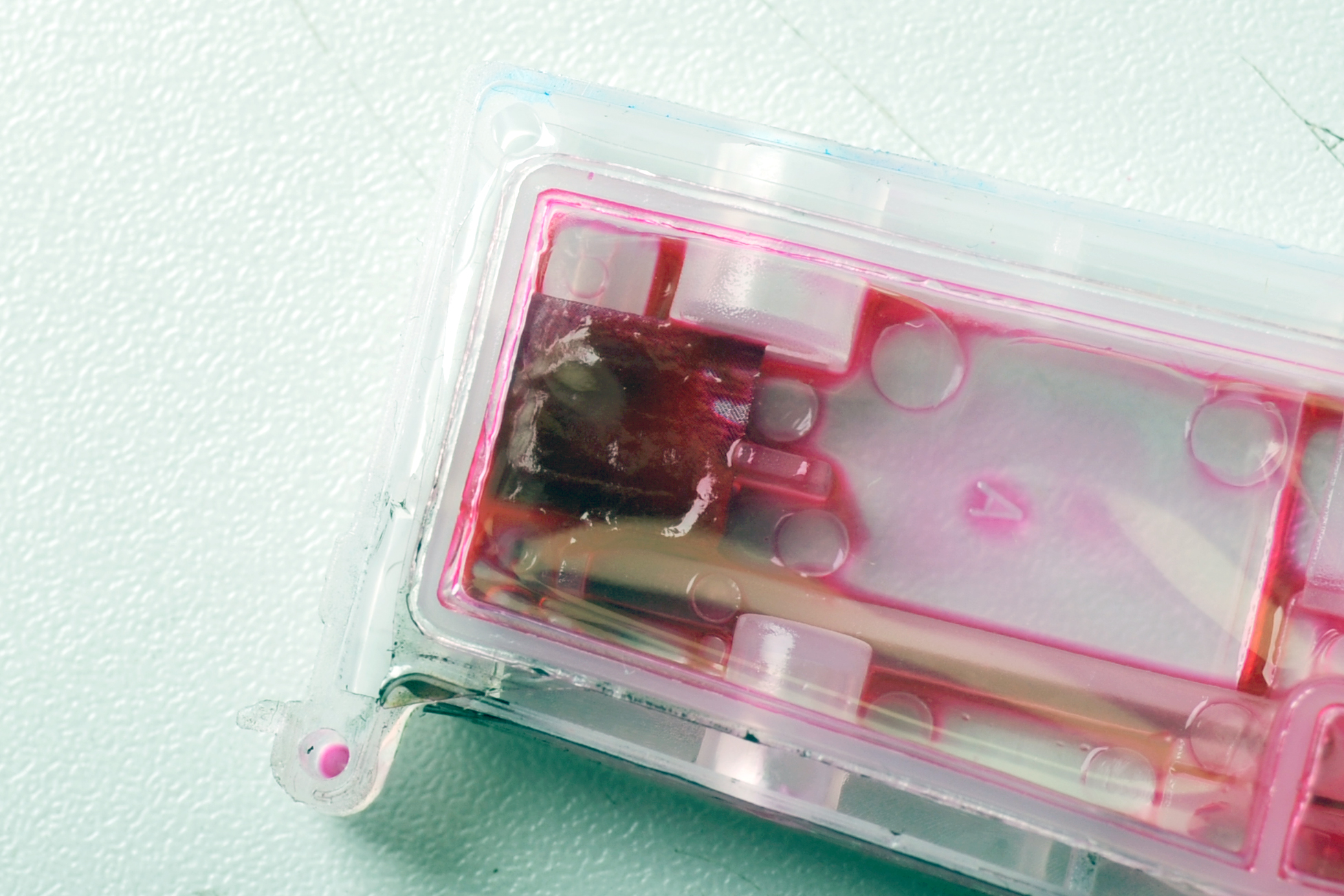

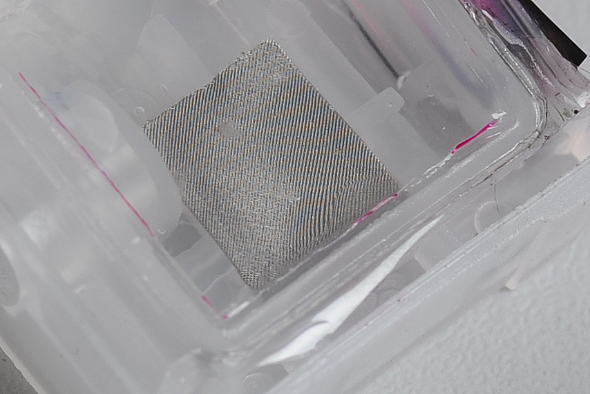

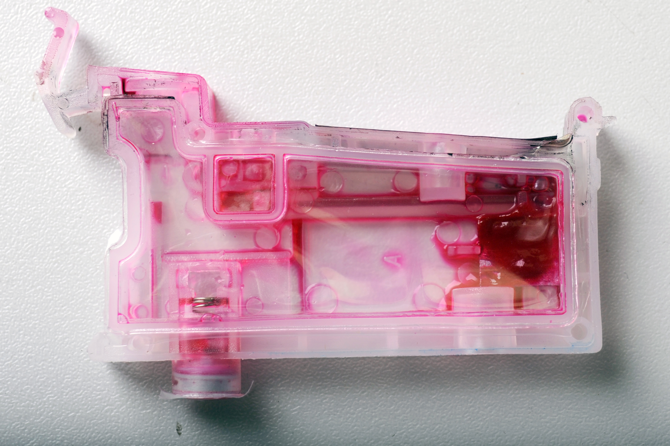

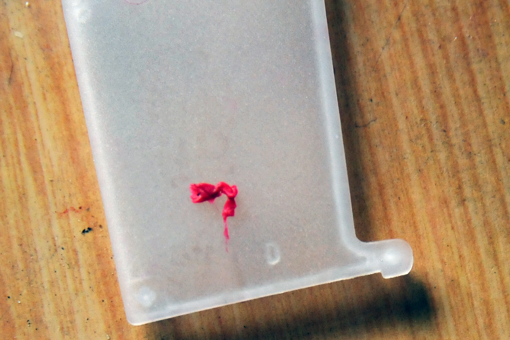

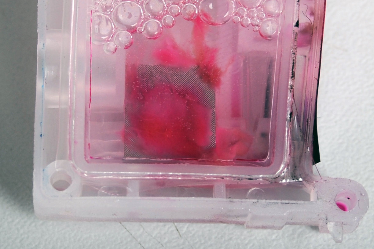

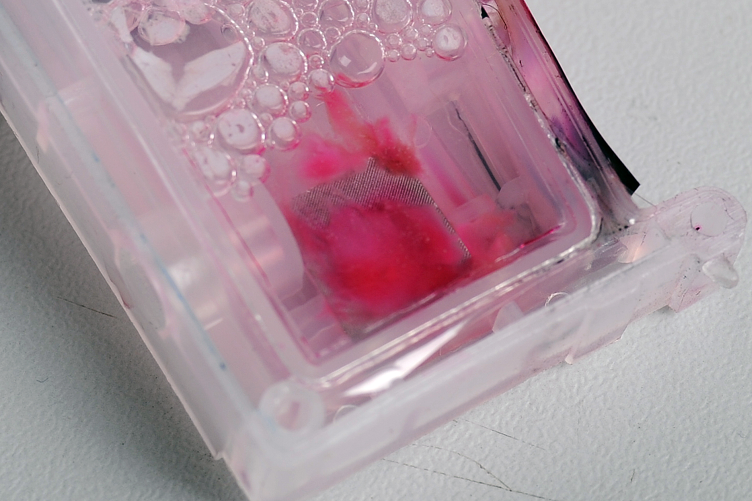

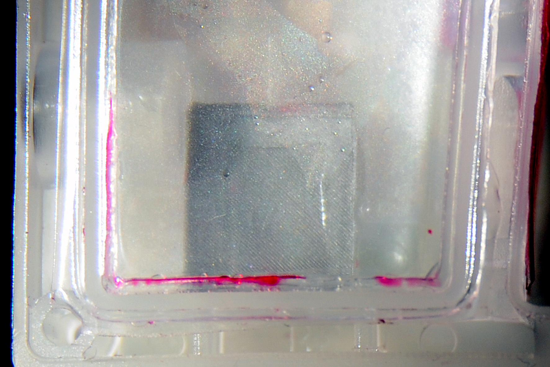

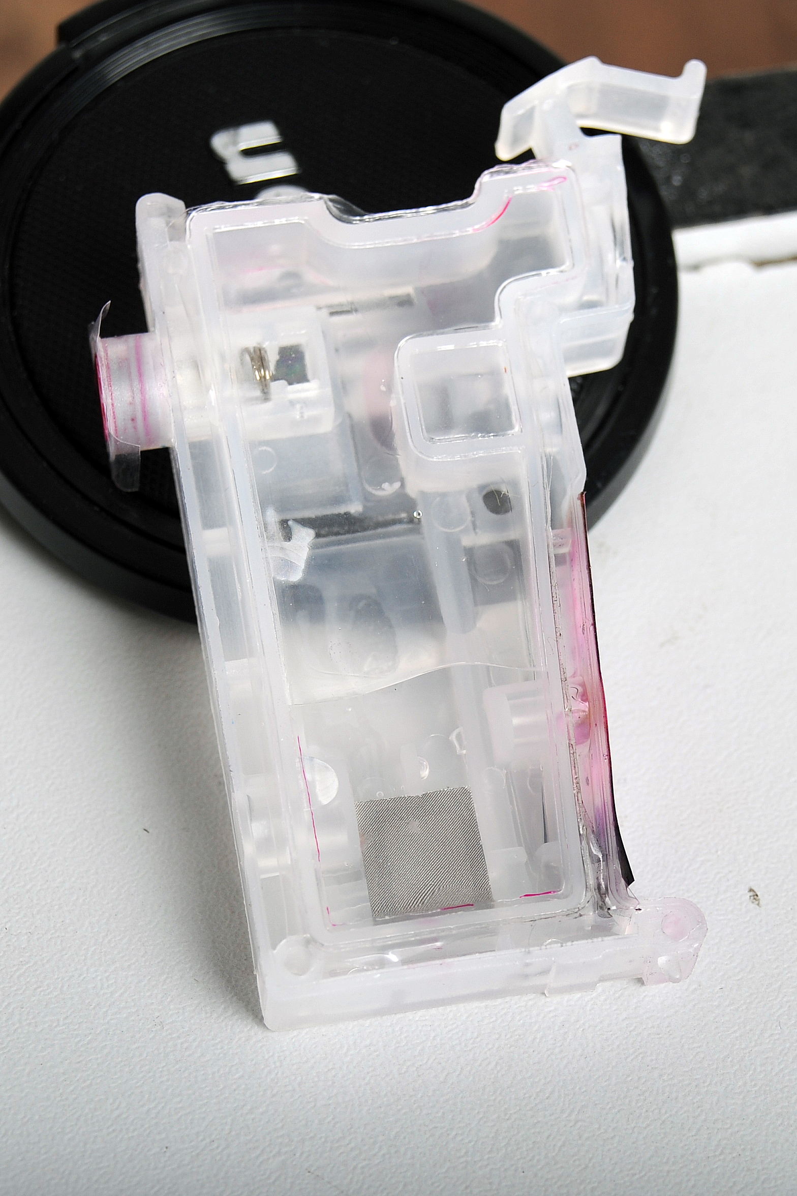

Р50. картриджная СНПЧ, чернила DCTec. пропали дюзы на мадженте, и еще на трех принтерах где они применяются именно маджента стала забиваться. но там капсульная СНПЧ, грязь сразу попадает на фильтр грубой очистки в ПГ. В случае с картриджной СНПЧ была найдена причина . получилось очистить фильтр в картридже, принтер печатает дальше. Но что с маджентой? Пользуюсь этой маркой чернил давно, но вот в этом году маджента такое учудила на всех принтерах. покупаю по 100 мл. флаконы. просрочки не бывает. На фото фильтр картриджа с субстанцией на самом фильтре. причем с обеих сторон вход-выход. Изначально он весь был покрыт пленкой, на фото после нескольких промывок. Удалось пленку отделить от сетки фильтра кусочком тонкой проволки, иначе полоскать пришлось бы долго, но такое возможно только со стороны выхода чернил из фильтра.Сгусток извлеченный с фильтра, на последней фото. После его отделения, пленка на входе фильтра ( со стороны подачи чернил) отделилась легко подсосом шприца. Видимо пленки на сетке фильтра через ячейки фильтра между собой соединялись, только потянул шприцем и она сразу отошла. Ну и фото чистого фильтра.
| Сообщение #632 Отправлено 24 августа 2017 - 10:49
Принтера работают в профрежиме, они ведь для этого не предназначены-раз. И на них установлены СНПЧ-два, Неоднократно разбирались для профилактики. замены двигателя перемещения ПГ,ремня, пластик корпуса для шлейфов выпилил. Так что сервис отпадает. В случае таких вариантов с чернилами, СНПЧ картриджная как бы выгоднее, есть упреждающий фильтр, или фильтр почистить в картридже, видно визуально. можно долезть до него, даже картридж заменить в разы дешевле, нежели очистить фильтр грубой очистки под штуцером ПГ, и уж тем более вымыть полость где дюзы и сами дюзы. Ну как оттуда извлечь кусок слизи подобной на фото? Практически невозможно, тока замена ПГ.

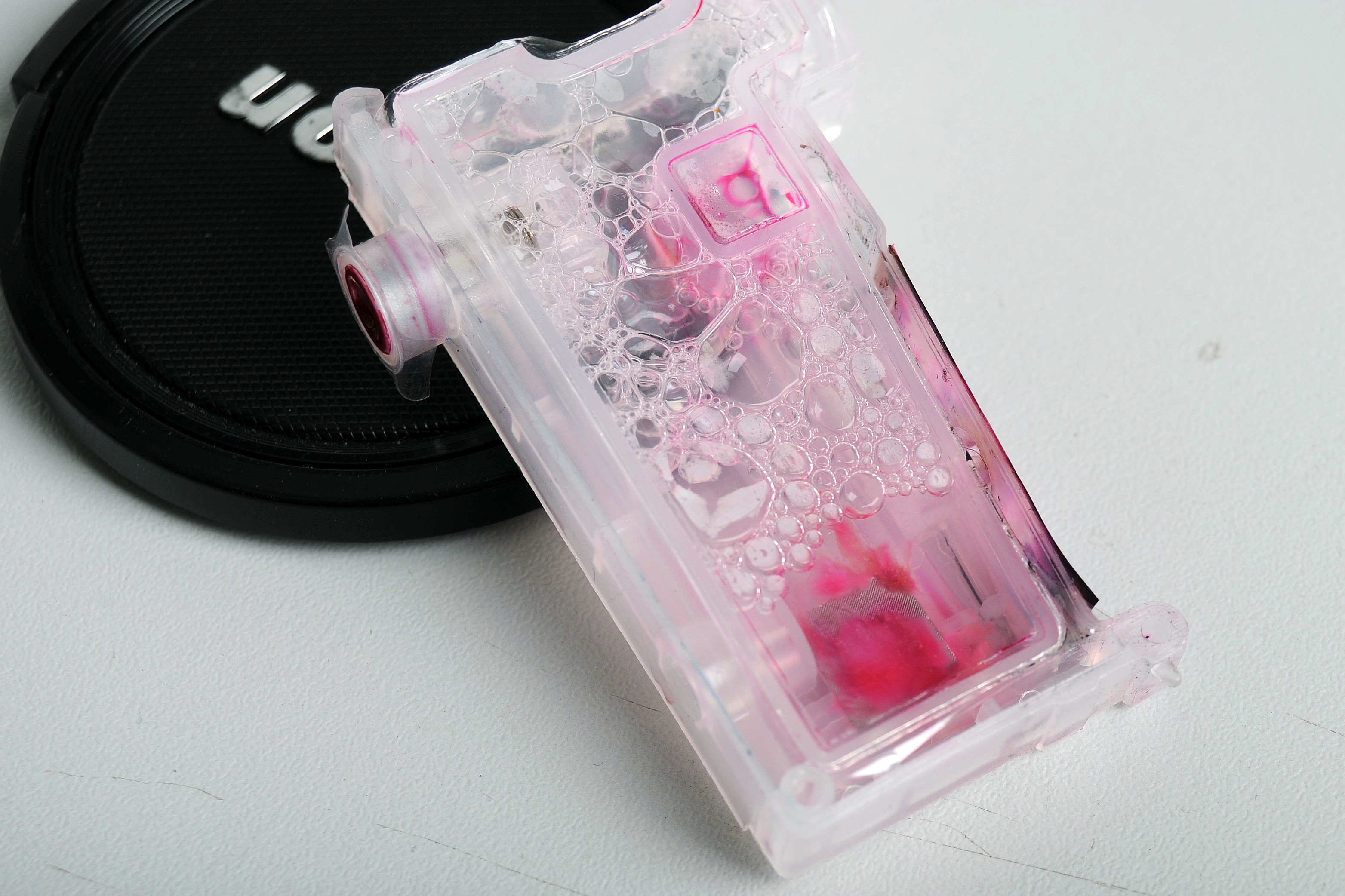

Снова забарахлила маджента после прочистки, думал опять забился слизью филтр в картидже, но оказалось что произошла частичная разерметизация картриджа, в виде отслоения пленки от корпуса, видимо после моих манипуляций во время прочистки картриджа. Подклеял клеем Момент, пока вроде есть все дюзы. Попутно решил просмотреть во всех картриджах состояние фильтров. Все чистые оказались, кроме лайтмадженты, на сетке фильтра присутствоал кусок слизи. Но что странно на данный момент этот цвет не напрягал. Прилагаю фото с этапами прочистки. Чернила ДиСиТек не прсороченные, покупались в начале года.
| Сообщение #635 Отправлено 05 сентября 2017 - 20:16
и в догонку, именно эти два картриджа при промывке дистилятом очень сопротивлялись промывке, т.е. видимо хотя внешне сетка фильтра и чистая. но ячейки в фильтре подзабиты.
