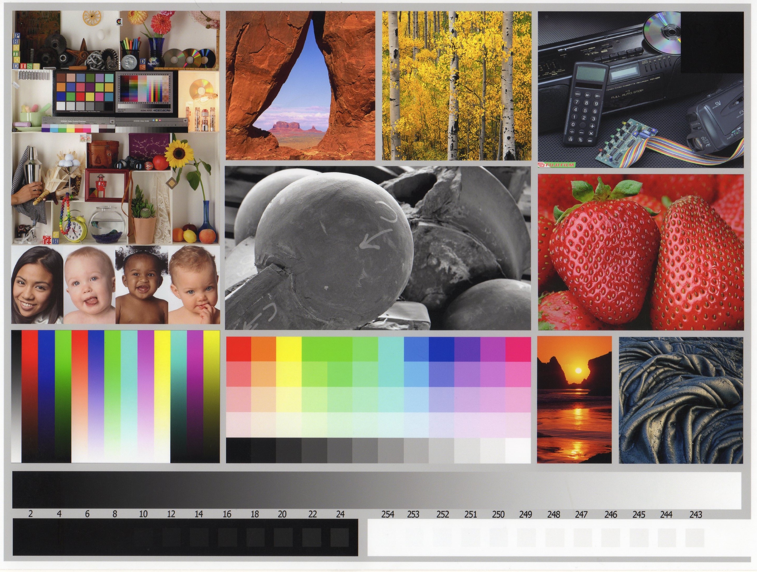

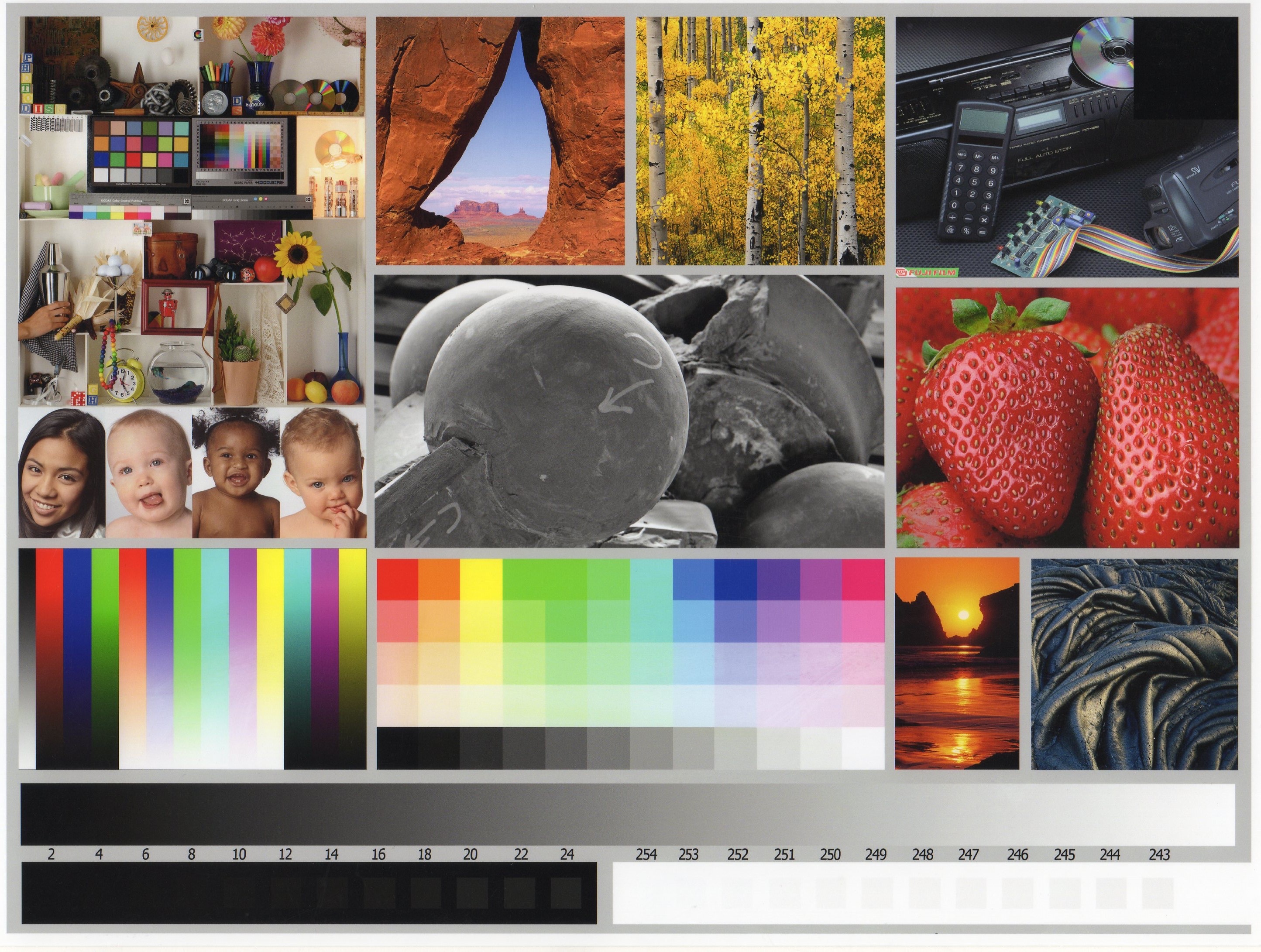

Отпечаток сделанный на DCTec после профилирования настолько похож на оригинал , что из клиентуры 80% не нашли отличий ( от простых людей до фотографов ) и лишь 20% всего нашли отличия .
Скан оригинал :
Скан DCTec :

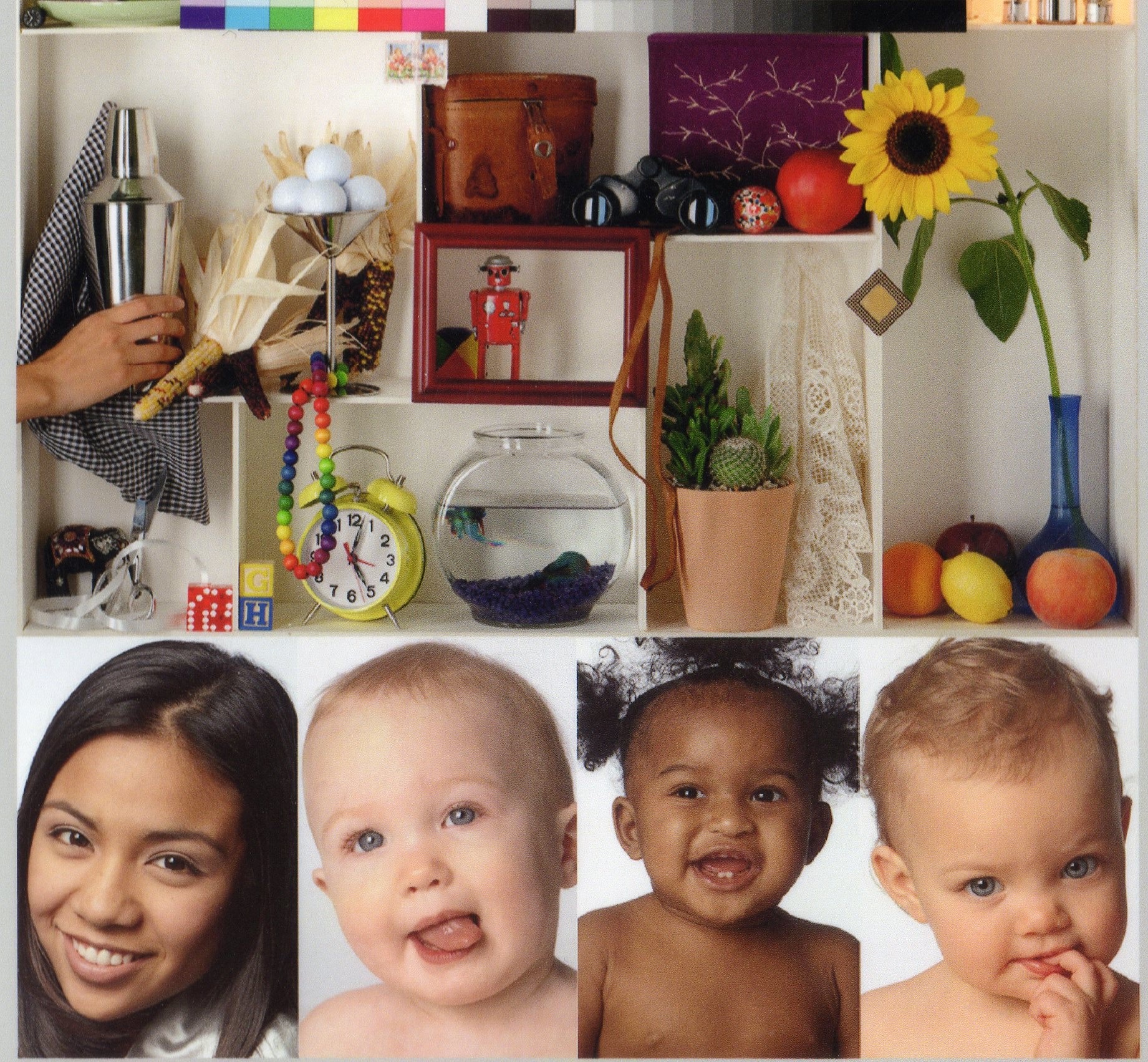

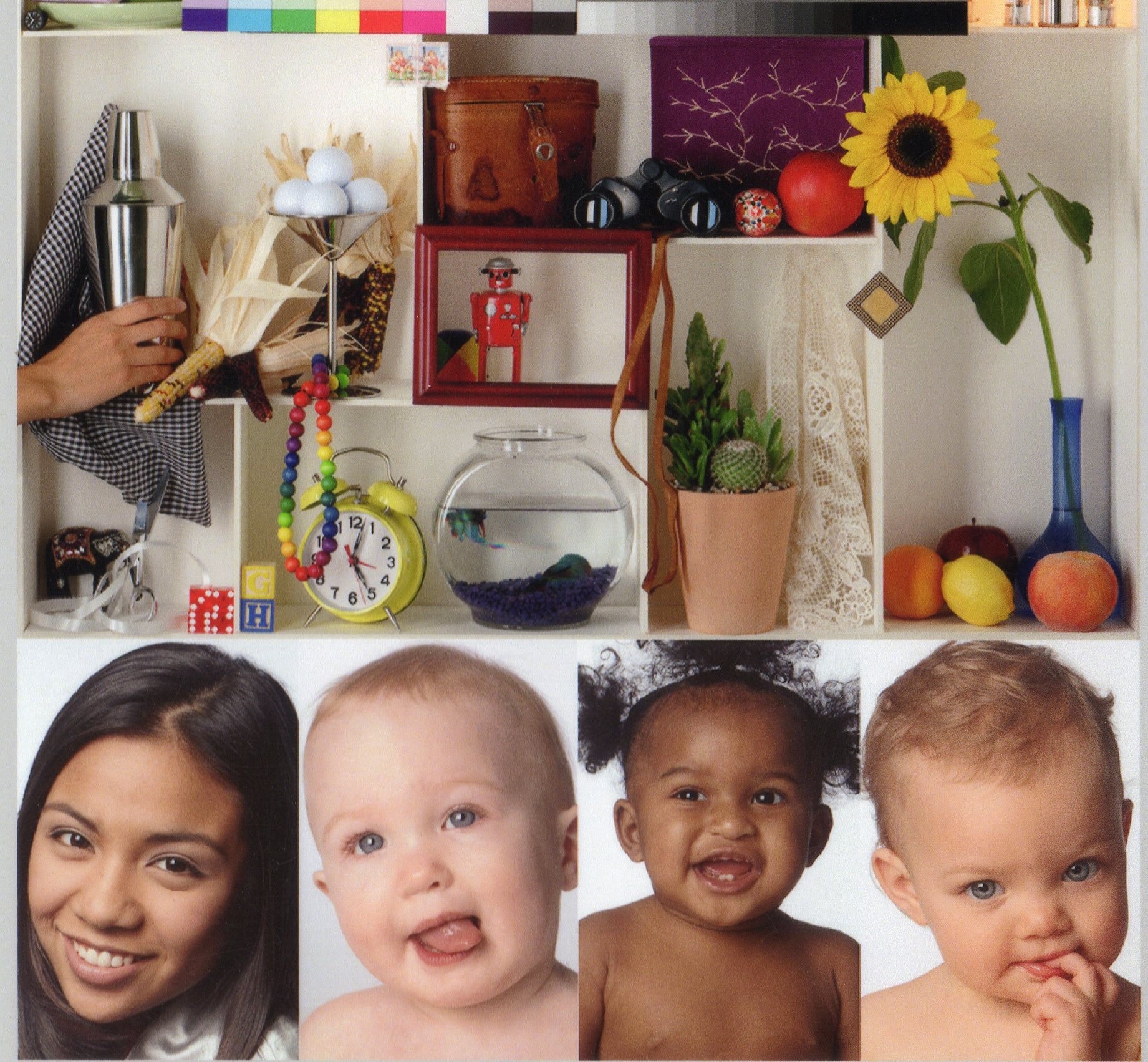

При просмотре мелких деталей с довольно сильным увеличением становиться заметна зернистость .
Если на оригинале всё идиально и красиво :
Скан оригинал , 600dpi
То на DCTec в том же месте есть зерно , что ещё напоминает грубоватый растр .
Скан DCTec , 600dpi

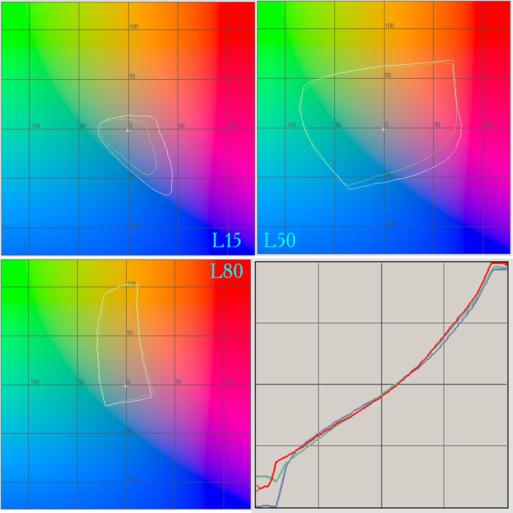

Теперь об профиле и цветовом охвате .
Зеленый - DCTec .
Белый - оригинал .
Сразу ясно что чернила были созданы не как K3 vivid magenta , а как простой К3 .
( интересно тогда почему hongsam , он же DCTec ( как Джоконда и Мона Лиза ) пишут на бутылочках K3 VM когда это К3
Вообщем , по хвату различия имеются , DCTec немного проигрывает по охвату оригиналу в тенях и немного в пурпурном до L50 .
Дальше по светлоте - одно и тоже с небольшими различиями .
Кривая серого демонстрирует нам довольно хорошую совместимость чернил и бумаги ( если не обращать внимания на небольшой "бунт" в начале кривых ... Хотя это не на что не влияет ) .
Скан оригинал :
Скан DCTec :
Скан DCTec , 600dpi
Зеленый - DCTec .
Белый - оригинал .
