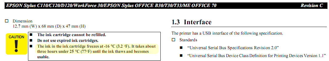

А Epson для водянки пишет - выделил желтым цветом.
Прикрепленное изображение: Ink.jpg

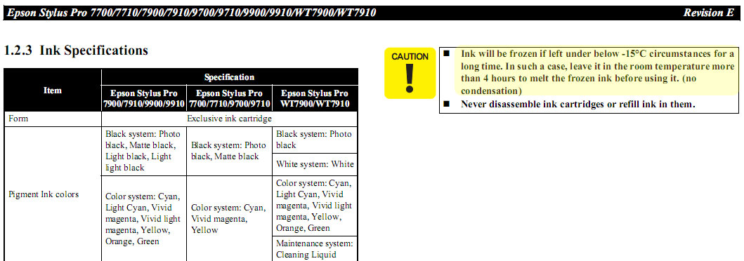

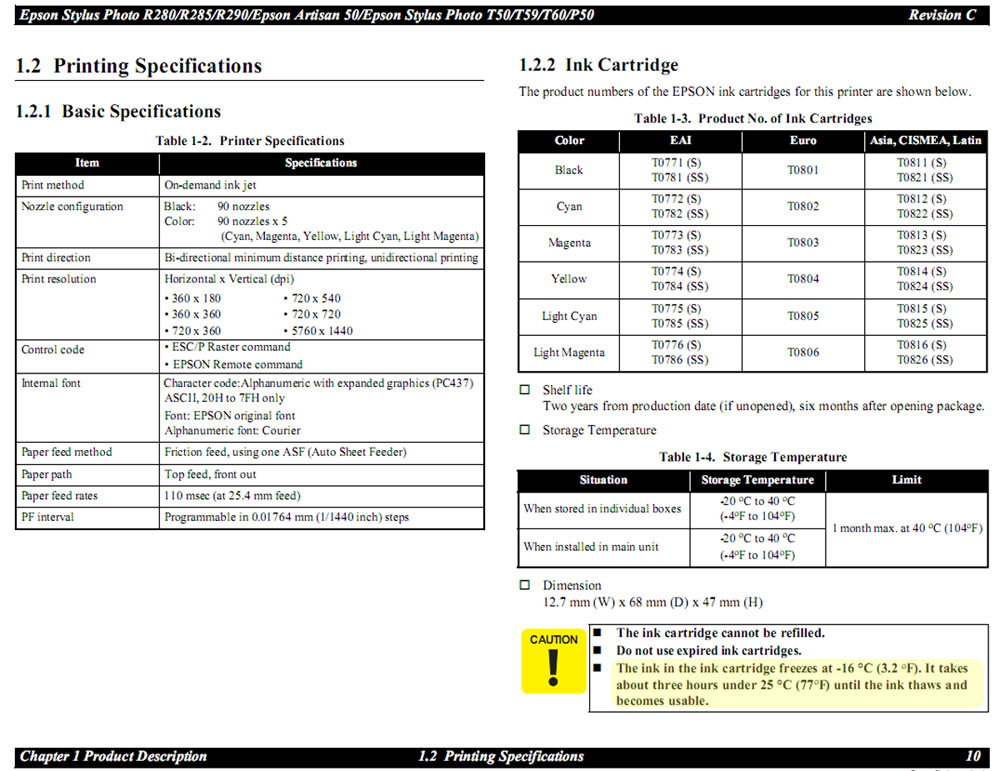

А для пигмента:
Прикрепленное изображение: Ink2.jpg
Прикрепленное изображение: Ink3.jpg
