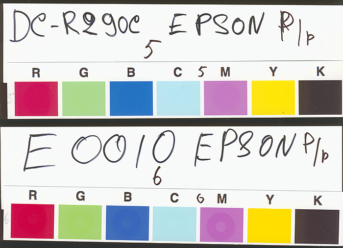

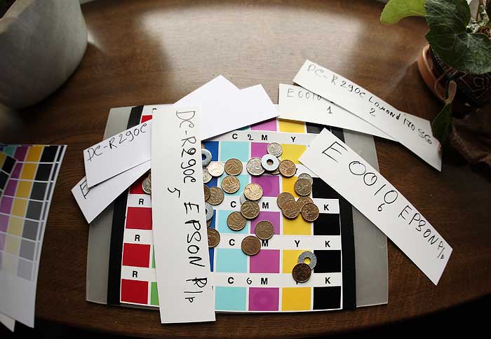

Сегодня с утра началась прекрасная погода. Решил выложить ЗА окно шесть тестов с применением трёх бумаг и двух чернил. В качестве маски были применены металлические предметы. Сам поехал в другой город на фотосессию. Солнце всходило и заходило, но по приезду решил прекратить тест и посмотреть на результаты
Сейчас мы увидим, кто выстрее выцветает при равных световых условиях :)
Визуально выиграл "диситек" на всех трёх бумагах.
Но при сканировании образцов разница нивелируется даже если я выключаю автокоррекцию на сканере.
Завтра подольше проэкспонируем на новых образцах.
  • Прикрепленное изображение: e_dc.jpg

|    Сообщение #226 Отправлено 01 июня 2010 - 11:38   ЮХа
За шесть часов.

|    Сообщение #228 Отправлено 01 июня 2010 - 16:26   ЮХа
Я не готов выложить сканы образцов.
Поверьте пока на слово: у DC-R290C, в сравнении с InkTec E0010, чуть лучше обстоят дела с выцветанием на солнце.
Но всё равно - убожество.... Халява никогда не может стать идеалом!

|    Сообщение #231 Отправлено 01 июня 2010 - 20:20   ЮХа
"Неправильно ты, дядя Фёдор, бутерброд ешь" (С)
Всё очень просто: за пять часов экспозиции на солнце любая альтернативная "водянка" на любой самой фирменной бумаге выгорает...
Если под стеклом? А если в свинцовых трусах? :)
Поверьте на слово и сравните по вложенному скану: Чернила "диситек" являются чуть более устойчивыми к солнечному свету. Фотобумага Epson Photo paper. Экспозиция на открытом солнце в течении нескольких часов. Вчера.
Я любил "инктек" . Сколько добрых слов было написано... Но ...
У суперглянца от Ломонда результат аналогичен. ДС чуть лучше. На воробьиный шаг. Даже не буду повторяться. Самое жуткое на дешёвых фотобумагах. По четыре рубля за лист А4.
  • Прикрепленное изображение: d_i.jpg
