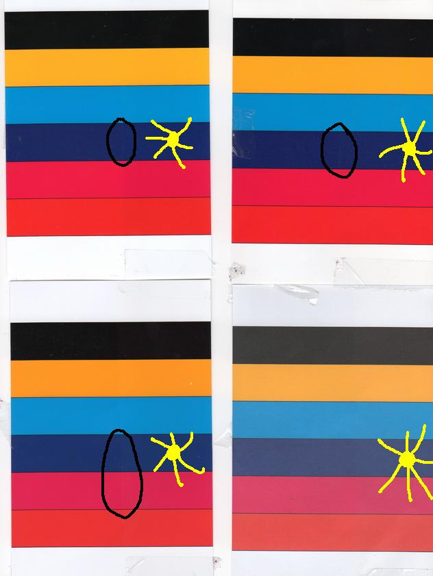

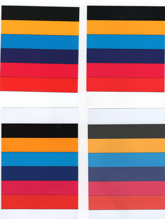

И так сегодня ездил в деревню, погода была солнечная и просто отличная, с 11 до 17.30 выставил на прямое солнце под угол примерно 90 град к лучам тестовые отпечатки. после печати сразу отсканировал первый скан, не обращайте внимание на мусор вокруг второго скана, это скотч, которым лепил фотки к планшету.

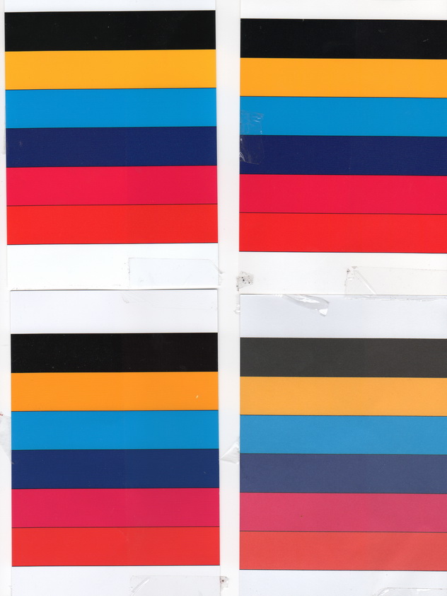

Вторая фотка после солнца...
фотобумага:
-Эпсон глянец 225 г
-Ломонд матовая 230 г
-старая эпсон глянец ей года 3, дали вместе с С65 который пытался отмочить
-КолорВей глянец 240 г.
Кто скажет где какая ??? слева направо, сверху вниз
кто-то видит явное наличие вертикальной полосы ??? фотки как-то в целом посветлели вроде... но это видимо из-за того, что сканировал сразу после печати, еще не просохшими полностью.

ЮХа, Вы видите полосу как на инктеке ???

бумага сверху слева Эпсон глянец 225 г, сверху справа старая, снизу слева КолорВей, снизу справа ломонд матовая.

закрывал черным пластиком примерно половину отпечатка по вертикали
что непонятно ???
2 скана до и после солнца. закрывалась половина фотки, если бы четко выдели два участка, закрытый и нет, то было бы понятнее.
Для себя вывод: ни за что не куплю Инктек, Диситек на все 100 меня устраивает.
Обвел участки где видна полоса и показал строну которая на солнце была
только смотрите на верхнем, а то этот после пейнта не очень... (нету у меня ноута сейчас, на нем весь софт для графики стоит)
Я и не настаиваю на 100% результате. но для себя я выводы сделал. если еще кто-то сделает подобный тест. будет больше уверености

PhantomW12
поясни плиз при чем тут полоса и что именно ты обвел ? из-за сжатия jpeg не понятно что обведено
второй вопрос: а какие чернила за один день выгорают? в чем суть эксперимента?
