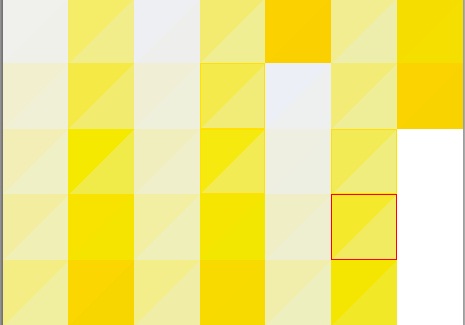

По поводу стойкости чернил DCTEC.
В прикрепленном файле - результаты "инструментального" контроля (измерений) "почернильной" мишени через 1 час, 2 недели, 1,5 и 6,5 месяцев после печати чернилами DCTec E7880P на бумаге Lomond Premium Satin.
Мишень висела на открытом воздухе.
Наибольшее влияние на себе испытали чернила цветов Cyan, Light Cyan, Yellow.
Остальные (кмк) - в пределах "дребезга" измерений.
Картинки прикрепить не могу - нехватает места.
Файлы пригодны для загрузки в Measure Tool и самостоятельного исследования.

|    Сообщение #148 Отправлено 06 декабря 2009 - 20:45   bc----
sesh
А можете своими словами описать? Отпечаток висел на прямом солнце, или нет? Визуально изменения заметны?

|    Сообщение #150 Отправлено 08 декабря 2009 - 15:02   sesh
bc----
"История" началась здесь:
http://www.reseters.ru/index.php?showtopi...st&p=125845
Потом продолжилась здесь:
http://www.reseters.ru/index.php?showtopi...st&p=125631
Фотографии через 1,5 месяца я снял. Невооруженным взглядом разницы с исходным отпечаткам видно не было.
Продолжил "приборный" тест.
Как визуально оценить изменения цветовых патчиков - нужно загрузить результаты измерений в МТ - там будут рядышком патчики, которые визуально можно сравнить..
Вот, например, для желтого:
Прикрепленное изображение: Yellow2w_6_5m_1.JPG

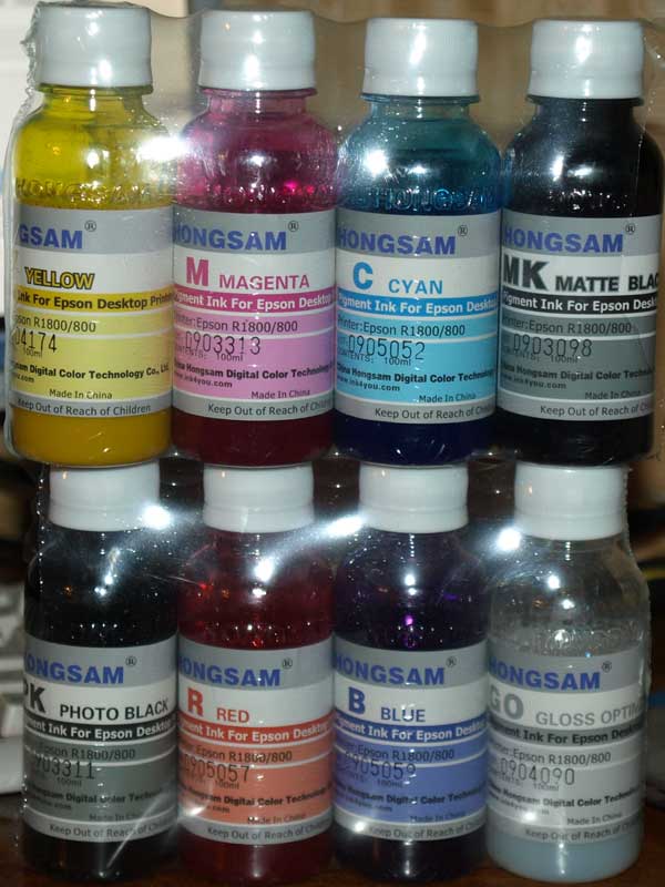

|    Сообщение #152 Отправлено 25 декабря 2009 - 21:01   age
Заказал в казанском интернет-магазине SuperPrint чернила DcTec и прислали вот это.
Прикрепленное изображение: PC250684.jpg
Смущает совершенно другая этикетка. Это DcTec?
|    Сообщение #153 Отправлено 25 декабря 2009 - 22:11   romanM
 ЮХа (25th December 2009 - 09:07 PM) писал:
Обыкновенный переразлив.
был на Ресеттерсе, там на складах стоят только такие фасовки для пигмента, типа так из Китая приходит!
|    Сообщение #154 Отправлено 25 декабря 2009 - 22:30   age
На запрос в Казань, прояснить ситуацию, только что, был получен ответ:
Компания производитель чернил DCTec называется Hongsam Digital Color
Technologies Co., Ltd.
Торговая марка DCTec - это сокращение.
У нас идет ОРИГИНАЛЬНАЯ упаковка от производителя. Украинская компания
партнер Resetters разливает в свою упаковку.
Все изображения оригинальных емкостей Вы можете увидеть на сайте
http://www.ink4you.com/english/ например.
Так что все нормально у нас =)
С уважением, Константин.
P.S.
Ориентировочно со следующего года компания добавит на этикетку и название
торговой марки для уменьшения количества вопросов =)
|    Сообщение #155 Отправлено 25 декабря 2009 - 22:32   koka
Всё верно...так и есть-Хонгсам.
|    Сообщение #156 Отправлено 25 декабря 2009 - 23:56   root
Последняя фотка чернил - заводская из Китая. Такая фасовка на складе в Казани.
На территории ООО СуперПринт (Ресеттерс) организован процесс разлива чернил из больших емкостей в более мелкие.
Когда условия будут позволять сделать так и в Казани - будем разливать и в Казани.
Уверен, останетесь доволны чернилами китайского разлива в 100 мл бутылки ТАК же , как и чернилами ДСТек разлива в СуперПринте!
|    Сообщение #157 Отправлено 26 декабря 2009 - 12:53   Alek$
Если судить по фото, то бутылочки прозрачные, но не белого оттенка, а оттенка чернила, которое в нее налито (кроме последней - та действительно белая, прозрачная). А уровень чернил в бутылочке вроде чуть ниже верха этикетки. Это отчетливее всего видно на CYAN'е и на последней бутылочке.
|    Сообщение #158 Отправлено 26 декабря 2009 - 16:40   age
Бутылочки прозрачные, чернил налито 100мл, не подзавязку.
