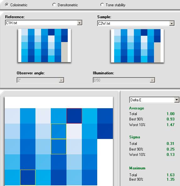

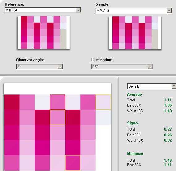

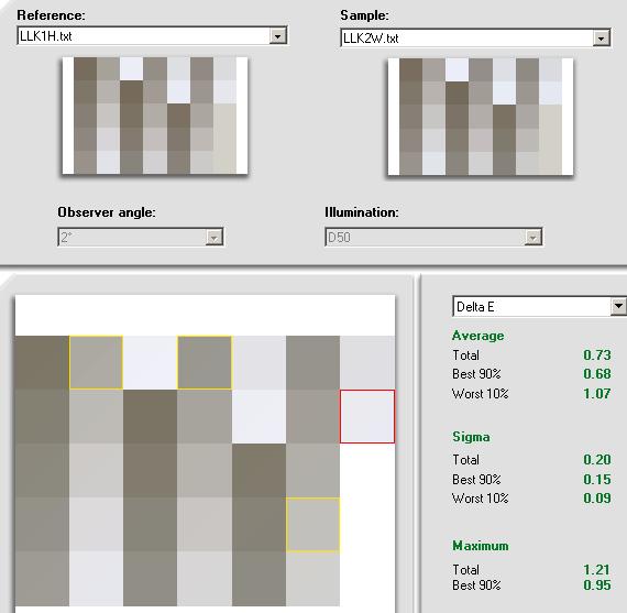

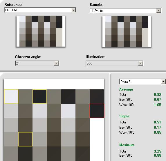

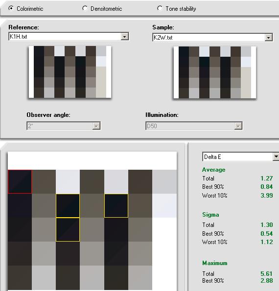

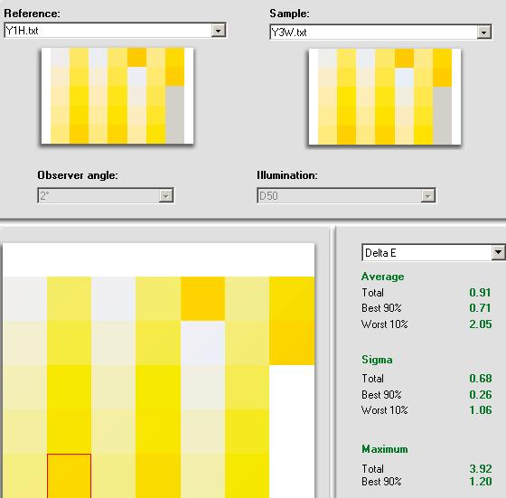

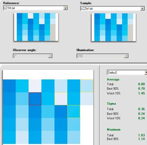

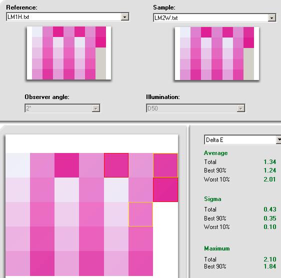

Я еще "хитрее" придумал. У Эпсона есть инструмент, позволяющий проводить линеаризацию старших моделей принтеров. Так вот она печатает мишень, патчи которой представляют заливку чернилами "чистых" цветов, без их смешивания для передачи RGB. Т.е. LLK, LK, K, LC, C, LM, M, Y в "чистом" виде. Вот я эту мишеньку и повесил.
А для начала, привожу результаты измерения этой мишени через 1 час после печати и через 2 недели хранения "в альбоме".
Результаты измерений были выделены из общего файла промеров в файлы промеров по каждому тцвету чернил. Кому интересно - смотрите.
InkCompare1H2W.rar (6,57К)
Количество загрузок:: 636
Далее - картинки DeltaE для каждого цвета.
Cyan
LightCyan
Magenta
LightMagenta
Yellow
PhotoBlack
Gray
LightGray

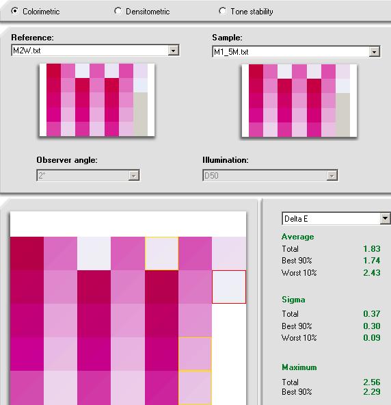

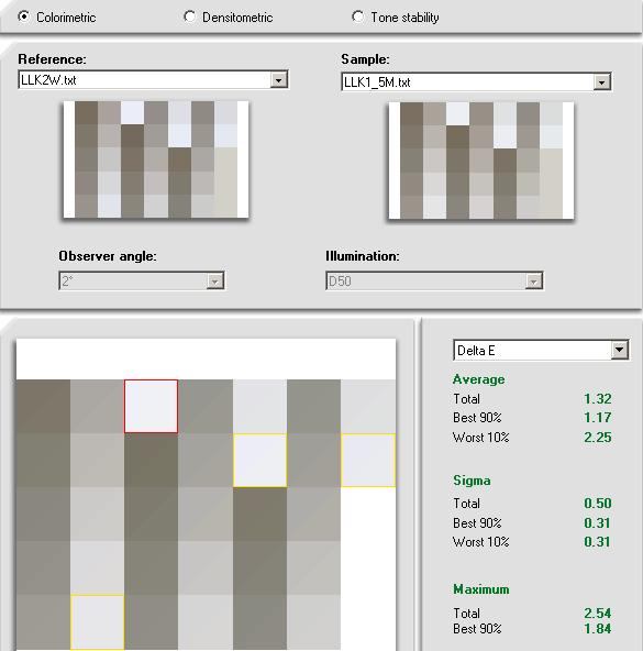

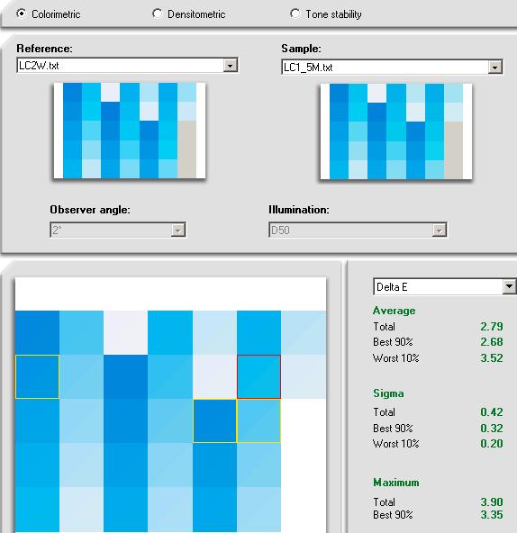

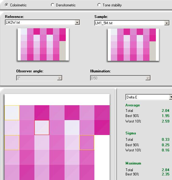

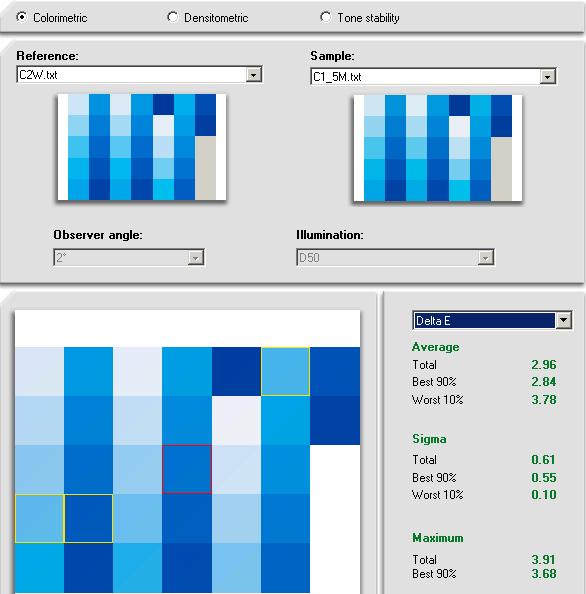

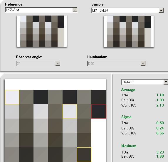

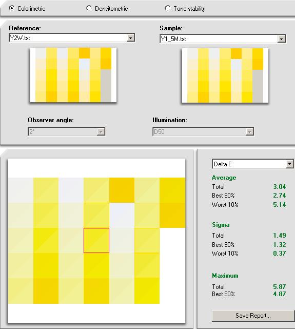

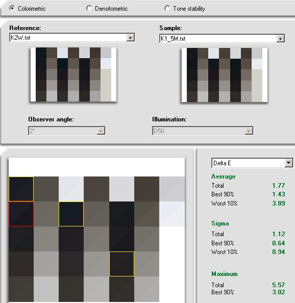

Промерил мишень, вывешенную 1,5 месяца назад.
Подчеркиваю. Каждый патчик мишени "залит" чернилами "чистого" цвета, без смешивания с другими.
Вот результаты измерений патчей для чернил каждого цвета перед вывешиванием на солнце (...2W.txt) и п прошествию 1,5 месяца (...1_5M.txt).
InkCompare2W1_5M.rar (6,63К)
Количество загрузок:: 609
Далее, картинки сравнений.
Cyan.
LightCyan
Magenta
LightMagenta
Yellow
PhotoBlack
Gray
LightGray
Как видно, больше всех "пострадал" желтый цвет.
Хотя, как мне кажется, изменение за 1,5 месяца на 2-3 dE должно быть совершенно незаметно для глаза.
Что, собственно, подтверждается визуальным сравнением фотографии, лежавшей все это время в альбоме и тех, которые "висели" на солнце. Разницы "на глаз" не видно.
Мишень повесил обратно. Фотографии вешать не стал. И без того "визуальных" тестов на вгорание достаточно. Проделжим приборные.
