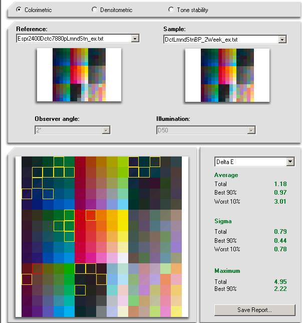

Попутно промерил мишень из 225 патчей, которая "сохла" две недели и сравнил результаты с измерениями, сделанными
по этой же мишени через 3 часа после ее печати. Результат на картинке и в прикрепленном файле:
Прикрепленное изображение: dE_DctE7880pLmndStn.JPG
Прикрепленный файл  DE_E7880pLmndStn.rar (6,76К)
Количество загрузок:: 599
