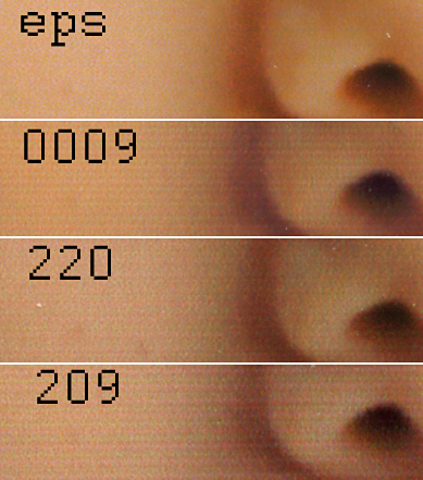

Episode
Евгений26
Признаю свою ошибку, был не прав. Исправляюсь.

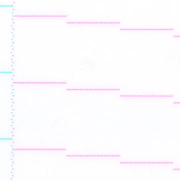

В тесте участвуют: принтер Епсон1410; бумага ломонд премиум 280г.; чернила родные епсон, InkTec 0009, DCTec R220, DCTec R290; ДЗК от resetters для обеих DCTec, ДЗК безимянные для InkTec.

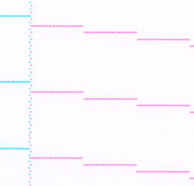

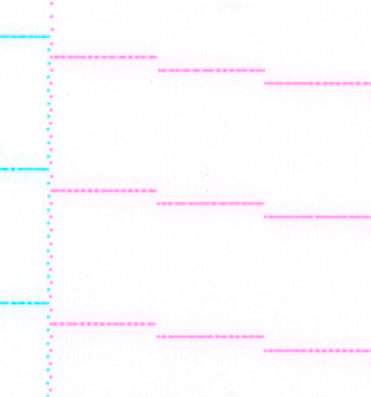

Тест дюз InkTec 0009 на ломонде
Тест дюз DCTec R220 на ломонде
Тест дюз DCTec R290 на ломонде
Вот такая вот морзянка. Поверьте, дюзы печатают все, но все аналогично представленным. Сканы не много шарпил.
К сожалению теста дюз на родных чернилах нет.
Кропы портрета всем известной дамы
На нижнем скане ошибка. не 209, а 290. Сканы маленько шарпил.
В одном из предидущих постов я пИсал, что на InkTec полосатости не наблюдалось, снова виноват, значит не замечал.
Прошу Уважаемых Профи прокоментировать всё выше мною показанное и посоветовать как с этим бороться.

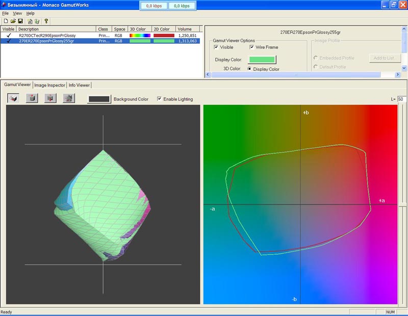

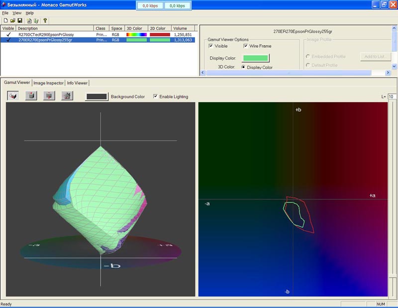

А у меня уже есть свой опыт с водянкой DCTek на R270.

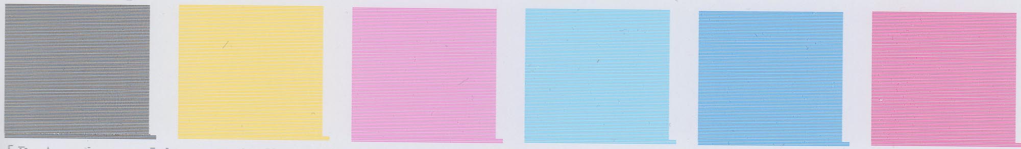

Сегодня после полной промывки 270го заправил чернилами.
Что поразило - чернила водянка DCTec не пахнут вообще, а капля черного в воде даёт коричневый окрас.
Проблем с дюзами не было, хватило одной прочистки.
Далее напечатал два тестовых снимка - на эпсон премиум глосси 255гр.
Первый с режимом фотокоррекции, второй в режиме цветокоррекция по нулям.
Разочаровало.
Светлые детали отдают в синету, темные в красноту.
К тому же нет равномерности оттенков - либо всё темно, либо всё светло.
Далее отпечатал мишени. Сушатся. На глаз виден увод в синету.
Посмотрим, как с профилем.
Могу приложить сканы, но толку ноль, ибо он 1200х2400 и не профилирован.
Просохнут мишени, построю профиль, посмотрим, как оно на самом деле...

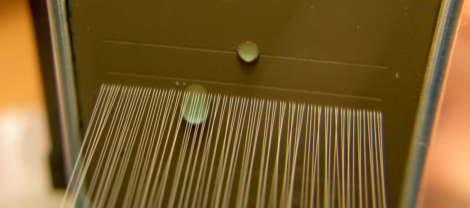

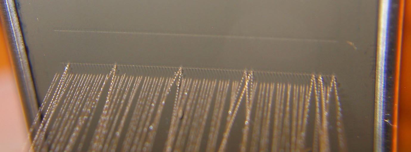

Вот так выглядит струя из ПГ. Принтер Епсон Р220.
Вот так выглядит струя при кошении и двоении дюз.
Микрокапелька чернил может блокировать одну или множество дюз, а также являтся
причиной косения дюзы. Неоднократно наблюдал при прочистке головки.
Сфотографировать сложно, но если действительно нужно фото подтверждение, то можно сделать.
| Сообщение #54 Отправлено 23 февраля 2009 - 15:22
Познавательная картинка. Спасибо
Смотря на нее понял, почему кривоструй менее выражен на плотных бумагах.
Интересно, а регулируется ли высота ПГ?

Для DCTec.
Чернила имеют название DCTec R290.
Построил профили. Что ж, неплохо...
НО! Про то, что отпечатки выходят из принтера красными, молчу, на то есть цветостабилация.
Есть другая беда - микрополосы на всем и везде.
Вот:
Далее вот пример печати без профиля - за сканер сорри, дерьмо, знаю:
Вот уже с профилем:
Вот сравнил чернила по охвату. В тенях чернила DCTec выигрывают у Хамелеона, жаль лишь с уводом в синие области. В светлых поразаному, где одни, где другие...
Сравнение брал с Хамелеоном ER270, водянка, принтер R270, бумага Эпсон премиум Глосси:
Если б не микрополосы, можно было бы сказать что чернила просто хороши.
P.S. Вот тем, кто не верит в микрополошение. тест из сервисной проги. Все дюзы писают как хотят.
Вот:
Вот уже с профилем:

Несмотря на то , что здесь, в основном, обсуждаются, как минимум, чернила к 6-цветникам, добавлю и для 4-х... Долго решался, изучал отзывы, читал сайт Hongsam, решился и заказал Dctec 0007 пигмент. Принтеры у меня недорогие, МФУ CX3900 и CX5900 (так исторически сложилось),
Кстати, на офсайте Hongsam есть чернила для 4-цветников, а resetters, судя по цене (одинаковая для 1 цвета R270 и 0007) и по наклеенным двойным этикеткам, прислал 4 цвета из комплекта R270.
CX3900 печатал на InkTec 0004, бронзинг замучил. 5900 переведён на водянку, сначала InkMate 1500, затем Hameleon ER270. Везде ДЗК от ресеттерс.
Итак, промыл голову зелёным MM, заправил, начал пробовать. Пенятся очень сильно. Одна чёрная дюза перестала печатать и 2 дневный отстой не спас и бутерброды тоже. Пришлось снимать ПГ и шприцевать очень аккуратно - помогло. Печатал на WWM глянец 170г/м2, WWM матовая 230 г/м2, Profiline матовая 140 г/м2, Epson Premium Superglossy 255 г/м2, Lomond Premium Superglossy 260 и на офисной, конечно. Всё профилировал. Установка драйвера "Наилучшее фото".
Выводы следующие: на суперглянцах полосит, бронзинг практически отсутствует, цветопередача нормальная, но насыщенность низкая, на глянце и на матовой цвета поярче, но в тенях пятна от неравномерного впитывания (заменяет бронзинг :) ), офисная - блёклые цвета, особенно, чёрный. Красный цвет, надо отдать должное, лучше чем у InkTec, не морковный. Водостойкость на офисной нормальная, светостойкость ещё не ясно. Но в целом, увы, резюме отрицательное.
