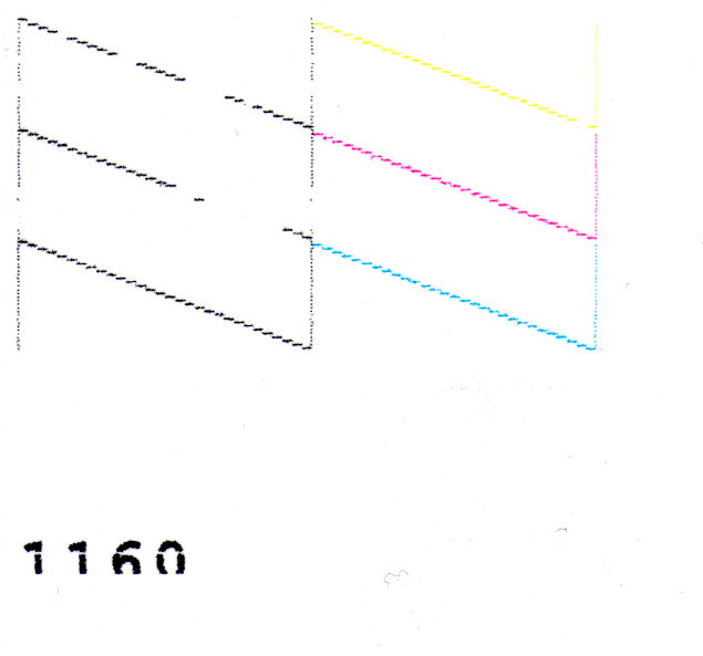

Вот он, интек 10. Три дня все методы применял, на 1 мая не пил даже, не помогло. СХ 4300. Кому как, а мне ОСР и Диситек. Может и есть минусы по устойчивости, цветопередаче, и т.д., но толку от таких хороших чернил Интек-10, когда головка медным тазиком накрывается!

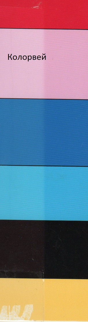

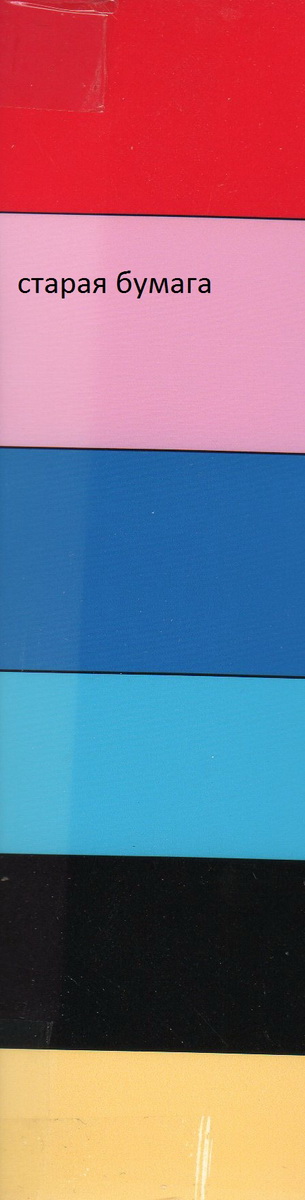

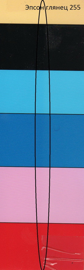

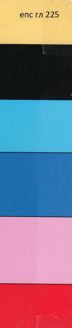

За 3 суток, фото на ночь не снимались, дни были солнечные, вот что произошло с цветами. Выцветание видно четко. бумага подписана, чернила ДиСиТек водные
Все образцы сушились в темном месте на протяжении недели и только потом были выставлены на солнце. Кто ничего не понял особо не напрягайтесь, просто посмотрите разницу за 3 дня.
Все полосы и .т.д это от сканера подарок

рано или поздно все сдадутся, вопрос времени. мне нравится надпись на бумаге Колорвей "20 лет не выцветают". чем же это печатать на ней надо ???
| Сообщение #207 Отправлено 05 мая 2010 - 16:52
Да чем угодно! Спечатал, просушил в течении недели в темном, сухом месте, далее - в герметичный контейнер и в банковский сейф куда подальше...
Через 20 лет вытащить и... посмотреть, что изменилось...

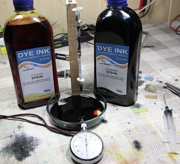

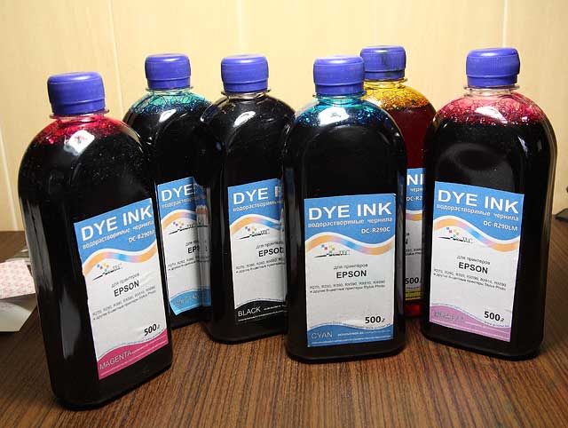

Сегодня в 10 00 по Москве я получил заказанный комплект чернил.
Вопрос к пользователям DC-R290: пена на поверхности, это нормально? Прошло уже десять часов с момента установки флаконов на стол.
Завтра проведу тест на вязкость, потом солью "иК тек" из одного принтера и залью супер-дупер DYE INK. :) Кстати, а как первести на русский "DYE INK" ? Чернила чернил? Или чернильные чернила? :)

"DYE INK"...водные чернила...пена нормально...потом осядет...когда с воздухом будет "взаимодействовать". ;)
З.Ы...ОГО...по пол-литра взял. :)
| Сообщение #210 Отправлено 26 мая 2010 - 17:35
Где в словах DYE INK про ВОДУ сказано?
Пена чуть напрягает. Шампусику (мыла) добавили от души. :)
Это первые впечатления.
Не удержался. Сравнил скорость истечения жёлтого и чёрного. Три раза. У обеих "красок" она практически равна. То есть , один миллилитр жидкости истекает за тридцать секунд через определённое отверстие. Примерно за 30 сек. истекают через это отверстие фирменные Эпсоновские чернила. ОК, типа. :)

Провёл сравнение вязкости всех цветов. 1 мл. вытекал через дырку за 28-31 сек. Это хорошо.
Сделал тест принтера на чернилах InkTec E0009. Тест стопроцентный. Снял систему НПЧ. Слил чернила InkTec E0009 в канализацию. Промыл её (систему) тёплой водой, потом водой из-под бытового фильтра.
Заливаю DC-R290K.
Заливаю DC-R290K.

Система заправлена. Сделан первый тест дюз. Плоховастый. Это естественно. В капиляры ПГ за четыре часа разгерметизации попал воздух. Решил сделать три штатные прочистки, чтобы полностью "выгнать" прежние чернила из капиляров.
Штатный лестничный тест после третьей прочистки -ОК!
Ни одной пропущеной дюзы.
Попробую Final Test Pattern, но... принтер на котором я испытываю DC-R290K пережил слишком много, чтобы надеятся на хороший результат при жёстком тесте. Подождём немного. Пусть принтер отдохнёт от стресса. :)

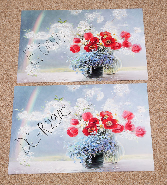

Принтер установлен на место. Счас напечатаю две фотографии. Одна на R270 c "инктеком", другая на R270 с "диситеком". Из Шопа, используя принтерное упраление цветом. Типа, если бы я печатал оригинальными чернилами.
| Сообщение #218 Отправлено 27 мая 2010 - 18:37
Для печати взял репродукцию одной из последних работ Марины Захаровой.
Бумага EPSON Photo paper. Сразу же надписал маркером какие чернила. Посмотрел сам. Позвал жену. Где, спрашиваю , красивше? Жена говорит: верхняя. (Жена стопудово не знает, что означают буквы)
Напомню, что в составе чернил "инктек" в моём принтере исключён чёрный десять. Залит чёрный девять.

у Инктек более насыщеннее цвет, как мне показалось по фото.
