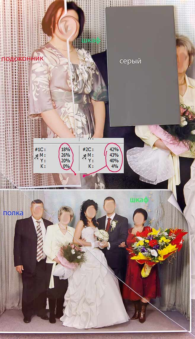

| Сообщение #252 Отправлено 09 июня 2010 - 15:28
Мое мнение по сабжевым чернилам:
да для начала скажу, что снимаю только полноформатной зеркалкой
CANON 5D MarkII + оптика L-ки, суммарная стоимость > 5000 баксов.
вот только с принтером что-то не получается, точнее при заливке левых чернил.
по теме:
У меня есть распечатки тестовых изображений А3 на воде и пигменте DCTEC на суперглянце и сатине от коники.
в конце января еще я положил кусок фото (водянка) на подоконник, второй кусок на полку (туда свет попадает мало), остальное осталось в шкафу (света нет).
измененения на фото с подоконнике произошли уже через неделю. Из брюнетки девушка стала шатенкой, при этом цвет кожи практически не изменился, на фоне стали более теплые оттенки.

итак тестовое фото,
DCTEC водные, как влияет время?
герои заведомо изменены, на лица не смотрите.
подоконник - кусок фото лежит с 20 января 2010 г на юговостоной стороне дома (наподоконнике горизонтально внутри комнаты, отделяет от солнца стеклопакет) - для оценки на сколько быстро выцветает
шкаф - с 20 января остаток фото лежит в книжном шкафу в альбоме, света нет - для оценки что должно быть
полка - с 20 января этот кусок фото лежит под углом к горизонту градусов40 (т.е. почти очень наклоненная рамка) на полке (2 метра от пола 2 метра от указанного выше окна с подоконником) - для оценки что происходит на полке с остальными фото (у меня там своеобразный круговорот фото)
серый - эталон серого
снято вечером 9 июня 2010 при лампочках -сильно не придирайтесь к качеству
бумага коника сатин А3 (на фото примерно 20% листа)
чернила DCTEC водные, принтер 1410
P.S. водный инкмейт на ломонде сатине выцвел за 2 месяца до неузнаваемости (прошлым летом)

Блин!
Как дети маленькие.
Открыли Америку - водянка выцветает быстрее пигмента!
Ну а как хотели? Наоборот?
Запомните РАЗ И НАВСЕГДА - ЧУДЕС НЕ БЫ-ВА-ЕТ !!!
