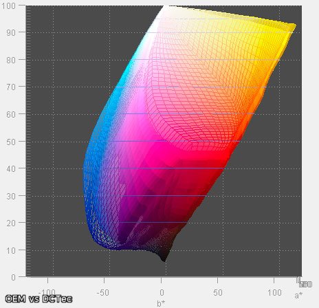

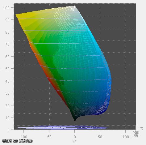

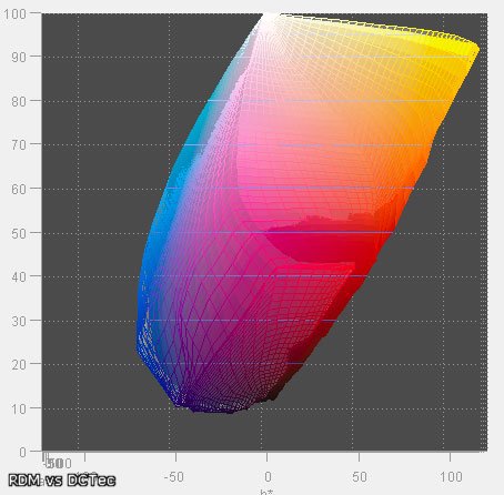

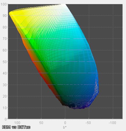

Построил.
1 .Плохо что количество патчей в картах разное.
2. В тенях получилось плохо, что у RDM что у DcTec`а. Черная нейтральная точка по L выше чем рядом находящиеся. Такое может быть, если черная краска менее черная, чем смешенные цветные. Любая CMS в глубоких тенях будет давать лажу.
3. Хроматический охват у RDM в абсолюте больше чем у DCTec, он больше чем у OEM. Т.е. 801тыс. против 748тыс. против 789тыс. единиц дельта Е у RDM, DCTec и OEM соответственно. Ну х. с ним - охватом, лучше бы с тенями было лучше!
И скриншоты (все по 40 кб, примерно):
Прикрепленное изображение: 1.jpgПрикрепленное изображение: 2.jpg
Прикрепленное изображение: 3.jpgПрикрепленное изображение: 4.jpg
Сеткой - профили для OEM и RDM.
Про профиль для OEM просьба не говорить как про "среднюю температуру" по больнице.
Мой вывод (ИМХО) совместимка пигмент для такой техники - цветная вода или "третий сорт не брак".
Цветопробу такой "водой" точно не выведешь.
