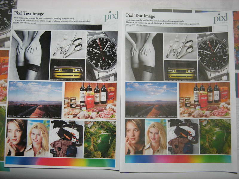

| Сообщение #312 Отправлено 20 сентября 2010 - 16:29
В связи с будущим приобретением Epson B300 задумался над выбором чернил для него. Поскольку инктек достал своими вечными граблями то там то сям, решил выбрать что-то другое. Как раз недавно обзавёлся 7880 с ДСтек-ом. Зашёл на сайт ресеттеров, смортю рекомендуемые чернила для Б300 и вижу, что пигмент рекомендуют от епсонов 7800 и 7880. Обладателем последнего как раз являюсь.
Иду к 7880, печатаю на простой бумаге ДСтеком, ведь именно на простой бумаге будет печатать Б300, беру отпечаток в руки и тихо фигею: контрастность изображения просто в плинтусе.
Печатаю на матовом ломонде - всё отлично, цвета все яркие, контрастноть на уровне. На епсон Пр. глосси ещё лучше.
Беру в руки отпечаток с Б300, отпечатанный 11 инктеком и опять фигею: на инктеке всё намного радужней.
Слева инктек 11, справа ДСтек 7880.
Конечно можно предположить, что 7880 печатает доп. светлыми цветами, но даже на тёмных участках определённо контраст ниже.
Получается что на Б300 ДСтеком отпечаток на простой бумаге будет выглядеть очень блекло? И использование ДСтека для печати на простых бумагах нецелесообразно ?

На счет 7880 ДСТека незнаю, но пигмент Е007 отлично работает на В300. Отпечаток сделанный ДСТеком похож на отпечаток водных чернил.

Да вот и я о том же, что .
На счет инктека 7 не очень я согласен, что отлично работает, разве что на медленных режимах. Видел у одного печатника как работает... на обычном режиме вылетают дюзы постоянно, поэтому он печатает на фото режимах. Хотя не берусь ручаться, так как принтер не мой, поэтому проблема может быть в чём-то другом.... хотя на первый взгляд всё правильно. А для меня важнее стабильность печати, чем цена чернил (в разумных пределах... оригиналы не предлагать).
Вот и ищу что-то дельное.... мда.

Для того чтобы мы могли дать более объективный ответ, укажите, пожалуйста, с какими настройками печатаете, тип используемых чернил и на какой бумаге печатаете. Кроме этого какой черный у Вас залит в ДЗК и установлен в настройках PK или MK?
Некорректно сравнивать разные чернила на разных принтерах с разными настройками печати.
Скорее всего, Epson 7880 честно старается передать все оттенки серого (особенно заметно на левом нижнем портрете), а B300 этого сделать не может из-за своего единственного черного, и как следствие дает более контрастную картинку (лоб на левом нижнем портрете является просто белым пятном)
Возможно дело в настройках или в самой бумаге.
Тяжело угадать из-за недостатка информации и некорректного сравнения.
Получается что на Б300 ДСтеком отпечаток на простой бумаге будет выглядеть очень блекло? И использование ДСтека для печати на простых бумагах нецелесообразно?
Лично у себя печатали рекламные листовки на B500DN, никаких нареканий нет. Бумага Ballet Premium для СТРУЙНОЙ печати.
| Сообщение #316 Отправлено 25 сентября 2010 - 14:55
Думал, что будет логичным предположить, что на простой бумаге на 7880 печатаю, выбирая простую бумагу и стандартное качество.
Чёрный залит РК, выбран тоже он.
Сравнивал я на обычной бумаге отпечатки.. возможно меня неправильно поняли.
Итак ещё раз подробней. На фото 2 отпечатка:
левый - Б300, простая бумага, режим "простая бумага, текст+изображения" чернила инктек 0011,
справа - 7880, простая бумага, режим "простая бумага, Speed (на режиме Quality отпечаток 1:1), чернила ДСтек 7880.
Особенно там, где 100% чёрного. Отчётливо видно, что на 100% не чёрное, а серое (в сравнении левым отпечатком). Да и остальные цвета блеклые - посмотрите на циан и мадженту.
Это касается не только чёрного, но и остальных цветов. Лайтов нет, - как следствие - более грубые и контрастные переходы в полутонах.
Хотя я думаю что и не в этом проблема. У меня на Epson R800 тоже инктек (54) - там картинка самая лучшая: обладает отличным контрастом и переходы отлично проработаны. И там 7 цветов и лайты используются в разы больше, чем их тёмные собратья.
Всё же склоняюсь к мысли, что ДСтек именно так и печатает на обычной бумаге. Где-то root писал, что это чернила именно для фотопечати, а не для извратов на простой.
Хотелось бы увидеть скан с Б300 (Б500), отпечатанный ДСтеком. ogoblin, если не затруднит - сделайте пожалуйста.
ogoblin (22nd September 2010 - 12:39 PM) писал:

1. Возможно, DCTec даёт и чуть менее насыщенные цвета, но на достаточно большом кол-ве отпечатанных фотографий я, в отличии от инктека, так и не увидел покрасневших лиц. для меня это плюс.
2. Отпечатал на тестовом наборе Барвы (все типы их бумаги) одну и ту же фотографию +печать на епсон премиум глосс...есть ощушение, что отличия в цвете на разной бумаге (в т.ч. глянец и мат) у DCTec на порядок менее выражены чем при печати инктеком, и практически не заметны
Для начала доволен, посмотрим, как он будет убивать голову...перед заправкой голову отмыл "до блеска"
