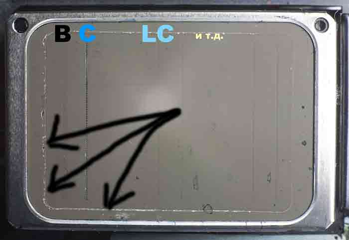

| Сообщение #84 Отправлено 09 декабря 2007 - 17:52

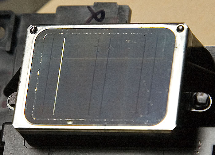

Двести двадцатый эпсон стал пропускать дюзы в циане.
Смотрим на ПГ. Что это?
Крупнее. Слева чёрный, справа циан.
| Сообщение #85 Отправлено 09 декабря 2007 - 18:53
Я не знаю "что это" там с синими дюзами.
но вот что это ? мне на самом деле интересно...
я конечно понимаю, что это след от ободка капы, но пардон откуда стока "известняка" ??? неужели от чернил РДМ ? или ВВМ ? :-)
| Сообщение #86 Отправлено 09 декабря 2007 - 19:18
Это след от капы. На твоём принте такое же. Подними башку!
| Сообщение #87 Отправлено 09 декабря 2007 - 19:23

| Сообщение #88 Отправлено 09 декабря 2007 - 19:26
"я конечно понимаю, что это след от ободка капы, но пардон откуда стока "известняка" ??? неужели от чернил РДМ ? или ВВМ ? :-)"
Приходилось снимать головы с принтеров людей которым заправляю картриджи чернилами ОСР
таких повторю "каменистых, известняковых" следов от ободка капы не наблюдал !!!
Головы со своих принтаков снимать надеюсь нескоро придется :-)))

| Сообщение #91 Отправлено 10 декабря 2007 - 12:02
Если ко-то не догнал вчера, сегодня повторю: никаких наростов "известняка" на вышепоказанной ПГ нет!!!
Есть световые блики в зоне прижима капы от (предположительно) истирания серого покрытия. Аналогично и дюзы циана блестят, но свет поставить пока не удаётся с целью более точного показа.
Думайте, если есть желание.
Если желания нет или сказать нечего, не тычьте в меня своими бутербродами!

| Сообщение #96 Отправлено 11 декабря 2007 - 15:36

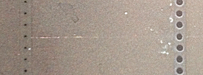

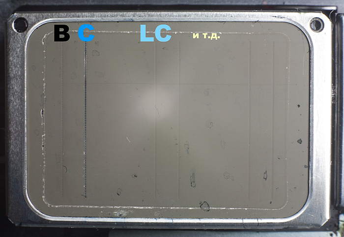

Я еще раз хочу показать проблему.
Итак. Поверхность ПГ покрыта каким-то материалом серого цвета. Очевидно, водоотталкивающим.
Почему в зоне дюз циана образовались проплешины с металлическим блеском?
Фатально ли это для ПГ?
След о капы также блестит.
