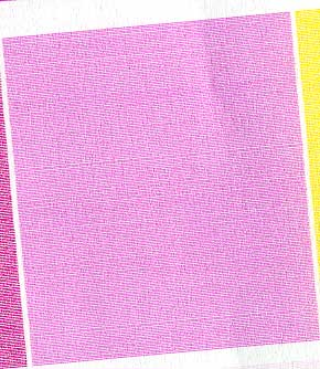

Ну что же, вот еще один эксперимент и его результаты на суд достопочтенной публики :
Епсон Р220
Чернила Оригинальные
Принтер заканчивает отпечатывать только еще первый стартовый комплект картриджей.
видно что "паразитные" полоски присутствуют !!!!!!
и так на всех цветах
внимательно изучив Сервисный мануал, выяснил, что Епсон советует поменять мотор привода протяжки бумаги, если другие способы (чистка вала бумаги например) не помогли, при таких горизонтальных полосках.
Что же получается - мотор нада с новья менять ? :-)))))))))))))))))
ЗЫ я лично остаюсть при таком мнении - эти "паразитные" линии не зависят от чернил, бумаги и т.д. - это особенность ПГ ЕПСОН !
  • Прикрепленное изображение: _______092.jpg
|    Сообщение #47 Отправлено 17 ноября 2007 - 12:59   ЮХа
Поскольку на моём принтере R200 (бывшем в употреблении) на трех каналах всё отлично, а на трёх других хреново при печати теста, то грешить на протяжку глупо.
Проблему надо искать в ПГ.
|    Сообщение #48 Отправлено 17 ноября 2007 - 13:20   Kit2006
да, да, с этим согласен полностью, так как на всех цветах "паразитные участки " в разных местах запечатанного участка (прямоугольника)
но прихожу к выводу, что проблему искать не надо. Надо принять данное как аксиому.

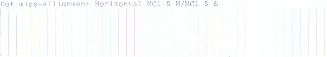

BRS тест для r270 отдельно. (настройте .bat файл под свой принтер)
brs_test.rar
ЗЫЖ может подойдет не только для r270, т.к. ESC/P2 у последних струйников одинаков. Я этот тест использую вместо стандартного теста дюз, т.к. там внизу печатается шаблон и на нем видно какие дюзы косят, что на стандартном тесте не видно. Поэтому если у вас тест дюз идеален, но принтер полосит, используйте этот тест.
2 Димец:
Сервисная прога для Epson r270 (полная версия)
r270_ap_full.rar
Ссылки удалены злобным модером...

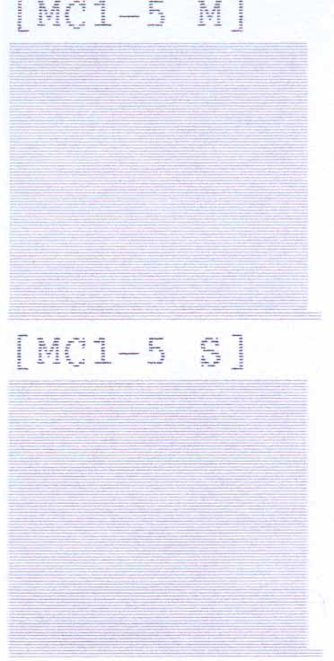

|    Сообщение #53 Отправлено 19 ноября 2007 - 22:48   Dr_Andy
К моему пред-предыдущему посту:)
  • Прикрепленное изображение: Image004.jpg
  • Прикрепленное изображение: Image0041.jpg

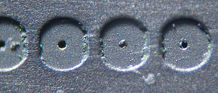

|    Сообщение #60 Отправлено 22 ноября 2007 - 14:01   ЮХа
Выходные отверстия дюз. Принтер Эпсон Стайлус 870.
  • Прикрепленное изображение: duza.jpg
