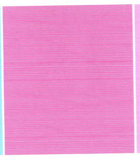

вот мой самый старый принтер Епсон Р300
все цвета в таком состоянии как и мажента
ничего не "пылит", чернила ОСР
по теме: считаю, что "распыление" на сканах теста дюз либо из-за "известкового налета" либо из-за выработки дюз (что тоже из-за чернил !!!)

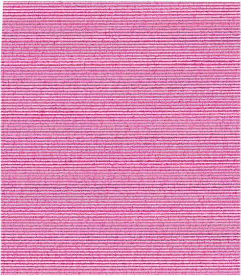

| Сообщение #23 Отправлено 09 ноября 2007 - 17:37
вот оно, тоже есть неравномерность, если ты про нее,
интересно то, что Епсон рекомендует использовать для этого теста не фотобумагу,
а обыкновенную офисную, фидимо зная о такой особенности ПГ. Попробовал на обыкновенной офисной, все ОК !

Собственно, я хотел еще раз заострить проблему появления полосатости при печати в режиме "наилучшее фото" на принтерах ЭПСОНА.
Хотелось бы увидеть подобный тест на новых принтерах при использовании ОРИГИНАДЬНЫХ чернил.

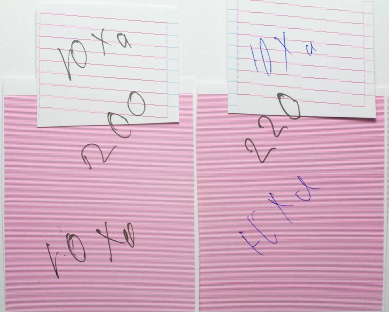

А вот (только что) сравнительное ФОТО (не скан). Канал Маженты двух моих принтеров. R200 и R220. Конечно, сложно ловить блох на теле бегемота, как уже тут говорили. Особенно тогда, когда "блохи" по размеру приближаются к размеру пикселей монитора, а размер загружаемого файла еще меньше. :)
Забыл. Чернила в канале обоих принтеров одинаковые по названию (инко) Партия разная.

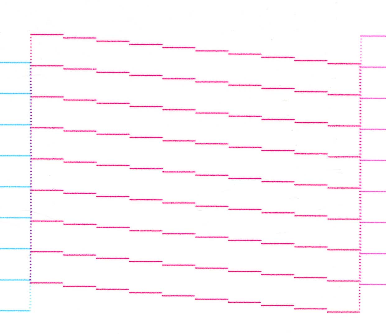

| Сообщение #27 Отправлено 12 ноября 2007 - 08:45
Давно уже бьюсь с проблемой полосатости при идеальном тесте дюз.
Причину понял при распечатке теста BRS Adjusment из сервисной проги.
(там потом надо сканить, но мне нужен один тест). Так вот на этом тесте видно как дюзы
криво плюют. Причем одни и теже. И все хуже и хуже. И прочистка не помогает. Видно у меня карма такая :)
Буду бороться дальше...

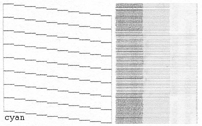

| Сообщение #28 Отправлено 14 ноября 2007 - 06:49
слева - стандартный тест дюз, справа - тест BRS Adjusment из сервисной проги. (цвет cyan, просто во всех цветах черный). Чернила - InkMate.
Как с этой хренью бороться - уже не знаю. На черном и желтом - правый тест ровный и чистый, на лайтовых цветах - так себе.
Может кто-нибудь у кого нет полос выложить скан BRS-го теста?

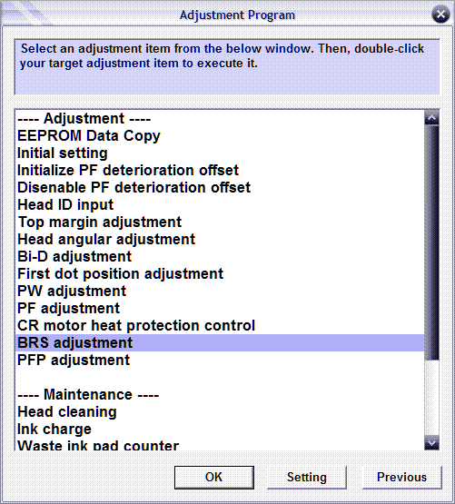

| Сообщение #36 Отправлено 15 ноября 2007 - 05:34
вот экран сервисной проги, откуда я печатал тест:
прога для моего R270 называется AdjProg.exe, откуда скачал уже непомню, но там тоже была куча иероглифов :)
PS: и service manual есть, все бесплатно, брал здесь
PPS: повторюсь - у кого есть возможность, отсканируйте что печатает у вас этот тест, мну нужна только нижняя часть
Ссылки удалены злобным модером...
