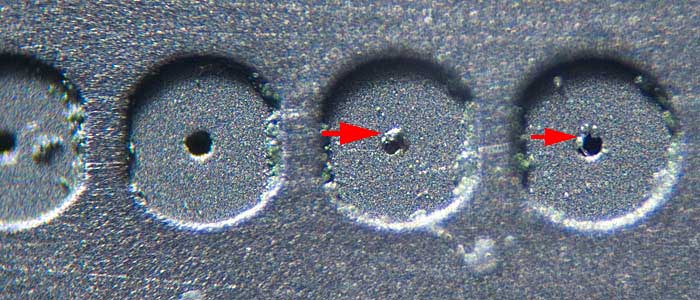

Очень сильно все объяснящий снимок, лучше один раз увидеть чем сто раз услышать.
Здорово!!! Спасибо!
ВАЖНО: Тестируем дюзы принтера.
| Сообщение #62 Отправлено 22 ноября 2007 - 15:05
ЮХа (Nov 22 2007, 02:01 PM) писал:
Выходные отверстия дюз.
Спасибо, ЮХа! Оличный снимок!!!
з.ы. вот для чего нужен бутерброд:
ЮХа, как ты смотришь на добавление твоего снимка в ФАК по бутерброду?
| Сообщение #63 Отправлено 22 ноября 2007 - 15:20
Не, тут нужно дать некоторые пояснения.
1. ПГ принтера давно уже валяется в ящике стола, правда, упакованная в полиэтитиленовый пакет.
2. "артефакты" вокруг отверстия дюзы удаляются протиркой ватным тампоном, смоченным бытовым чистящим средством. Напр. тем, которое содержит ПАВ. Правда, придется приложить достаточное усилие, дабы счистить дерьмо в углублениях. Бутерброд слишком нЕжен,
3. (главное) попытаюсь сделать аналогичные снимки дюз РАБОТАЮЩЕГО принтера R200. Для этого нужно демонтировать ПГ, дабы разместить её в зоне наблюдения микроскопа.
Пока не решаюсь.

| Сообщение #64 Отправлено 22 ноября 2007 - 15:38
Этот снимок точно просится в статью про устройство ПГ Эпсон :), думаю что ЮХа не будет против.
Очень интересно было бы узнать как и чем это было снято.
| Сообщение #65 Отправлено 22 ноября 2007 - 16:39
ЮХа, прилепи свой копирайт на снимок, мы его разместим в ФАКе - очень ценная инфа.
| Сообщение #66 Отправлено 22 ноября 2007 - 16:59
Ребята-модераты! :)
Располагайте снимком так, как вам заблагорассудится.
Сливаю смесь из R200.
Попытаюсь снять ПГ и сМИКРОфотографировать поверхность дюз рабочего принтера.
| Сообщение #67 Отправлено 22 ноября 2007 - 18:13
ЮХа, спасибо!
Этот снимок мы разместим в статье о бутерброде, т.к. многие ошибочно считают бутерброд панацеей от всех бед с принтером, а будущий снимок дюз ПГ рабочего принтера - в статью об устр-ве ПГ.

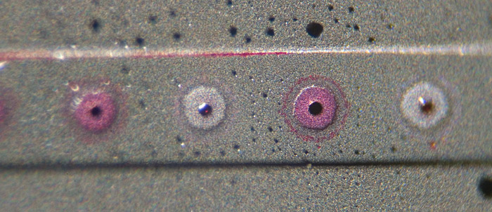

| Сообщение #71 Отправлено 22 ноября 2007 - 20:58
Ну, да.
Лучше отвернуть два самореза. Дополнительно открыть боковую крышку, дабы продвинуть внутрь шлейфы.
Дюзы у R200 выглядят чуть иначе, чем у старого 870-го.
Первый снимок. Еще видны капли.
Эх, старенький микроскоп МБИ-4 не рулит.... :(
Кладу ПГ на мокрую поверхность, чтоб не засохла.
До завтра. Мож. возьму другой микроскоп с диафрагмой и микроподачей стола.
| Сообщение #72 Отправлено 22 ноября 2007 - 21:17
ЮХа (Nov 22 2007, 09:58 PM) писал:
Странно почему они в другую сторону выгнуты, в С40 ведь тоже в углублениях...
Вообще заинтересовало :), поспрашиваю на работе, вроде электронный микроскоп где то имеется
