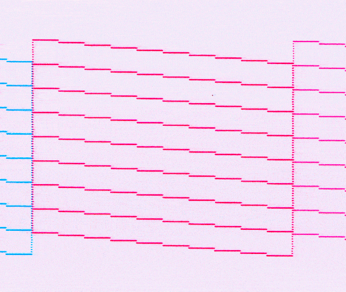

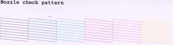

Тест дюз и сервисной программы (он аналогичен штатному, прилагаемому к любому принтеру) Печаталось на матовой фотобумаге.
Как вы думаете, есть проблемы? Там две черные точки не считать - грязь на стекле сканера. Прозевал.

Крупно канал МАЖЕНТЫ:

|    Сообщение #2 Отправлено 08 ноября 2007 - 17:08   mag54
Думаю - есть. Очень многие сопла - "пылят"...
Вот смотрите : в верхней лесенке решетки черного - два первых сопла - их ступеньки не четкие линии, а размытые. А вот третье и четвертое - как и надо быть... тонкач четкая линия. И размытых полосок сопел - что-то очень много. ИМХО - сопла плюют не одиночные капли, а "факел"... "душ"..."чернильную пыль"...
Если это не эффект скана и последущей обработки... - то вот такое "пыление я неоднократно наблюдал, печатая смесью промывки и чернил. Физические свойства смеси не соответствуют параметрам ... сопла ... и при срабатывании кристалла на выходе формируется не капля, а пучек микробрызг...
(... эт че такое я ... тут наговорил-то???)
У-упс... Предыдущее писал еще до появления "увеличенной маженты"...
А вот на ней ... ЭТО ЧТО - легкий фон маженты по всему листу?
А можно - увеличенный черный?
Голова в принтере не менялась? И, если да, head ID input из ADJ-проги проделан?
|    Сообщение #3 Отправлено 08 ноября 2007 - 17:51   ЮХа
Эх...
Очевидно, не научился я еще выкладывать "файло", соответствующее действительности.
Сам вижу аналогичые проблемы в скане и не нахожу их в реальном отпечатке.
Надо менять сканер. Или забить на "гиф", при подобном показе.

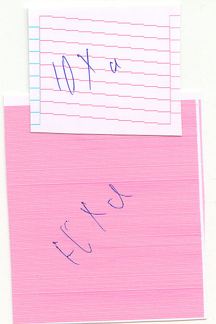

Последняя сегодняшняя попытка показать проблему.
Ножницами вырезал два куска. Сложил вместе. Отсканировал заодно. Чуть отшарпенил совместно.
Канал МАЖЕНТА.
Во! Самое главное: не верьте моим сканам. Попробуйте проделать аналогичное, используя фирменные сервисные программы.
  • Прикрепленное изображение: 999.jpg
