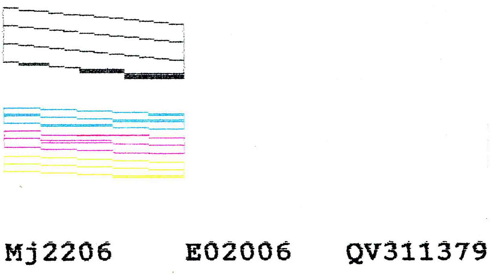

в очередной раз произвёл head angular adjustment из adjprog
и в финальном тесте получил такое вот...
извините, это быстрое фото ,а не скан, захватил чуть жёлтого для сравнения, все кроме чёрного нормальные.
теперь чёрный весь расплыто печатается, красота
помогите плз вернуть настройки принтера к заводским установкам, есть такая возможность?

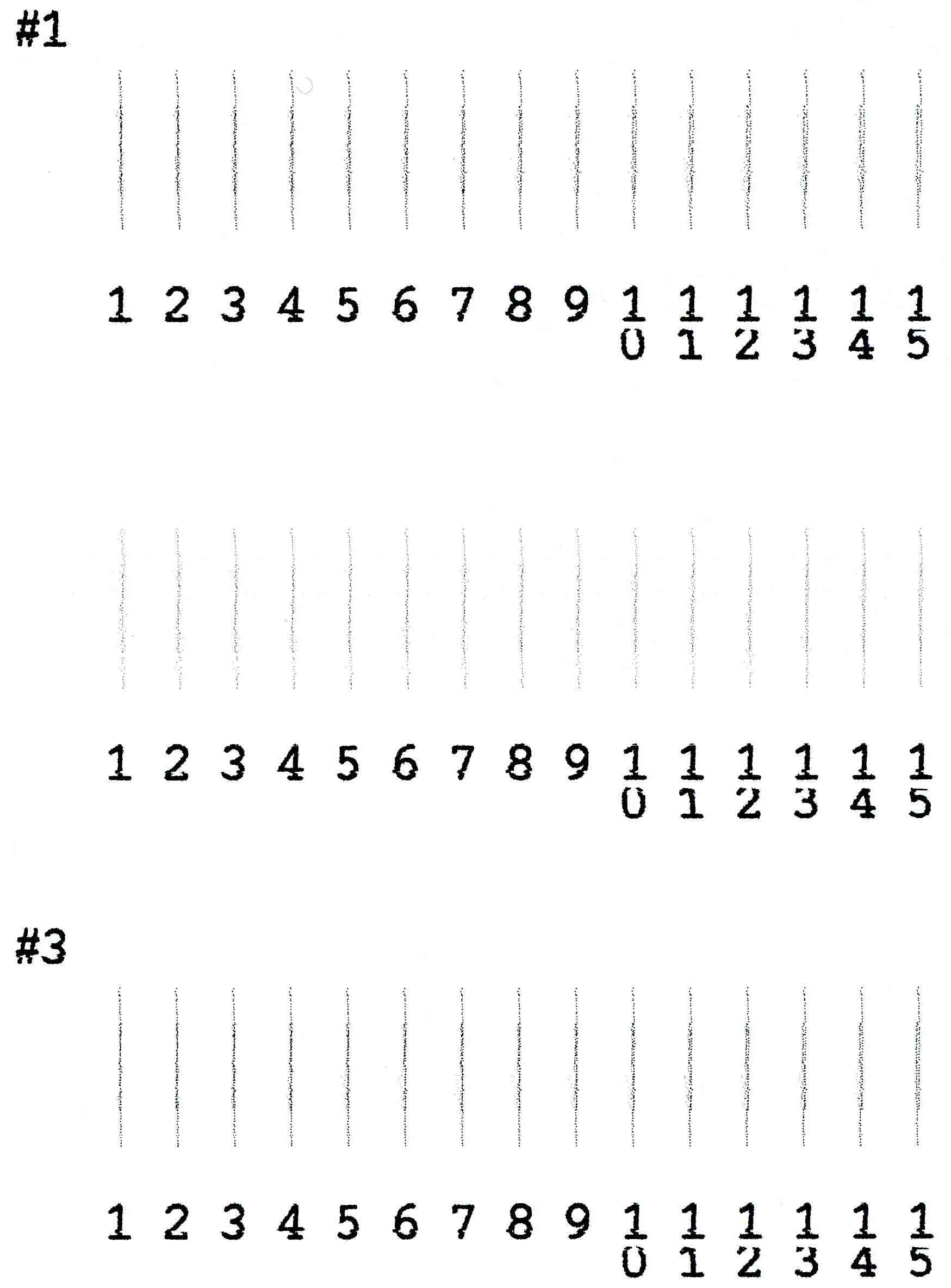

Я еще раз осмелюсь высказать личное мнение по штатным тестам ("лесенка") и по полосатости.
1. Идеальным тестом считается такой, в котором линии (ступеньки) в каждом цветовом канале расположены на одинаковых расстояниях.
Если со зрением и глазомером плохо - берём лупу. Можно отсканировать тест с высоким разрешением и измерить расстояния между ступеньками в какой-либо программе-редакторе.

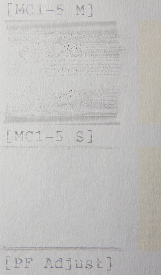

Драсте пиплы! Сижу на форуме 5й час. Заранее прошу пардона если пишу не туда. Проблема такая.
Принтер R200 простоял 2 года без работы с оригинальными катриджами.
Недавно запустил, как не странно работал. Дюзы забиты конкретно, но текст печал идеально.
Быстро закончелись чернила, купил СНПЧ, решил перед установкой почистить ПГ.
перерыл кучу форумов, выделил самые щадящие средства.
Замачивал головку в спец растворе, каждый штуцер держал под капельницей теплого раствора.
Все делал придельно осторожно. После монтажа ПГ принтер вообще перестал печатать!
При проверке дюз и печати чернила просто выливаются на бумагу.
Скажите плиз Этот труп можно реанимировать или я его потерял после промывки?
