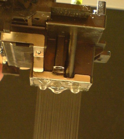

|    Сообщение #148 Отправлено 07 августа 2008 - 19:26   romanM
если при промывке дождик из пг был как на фото, то проблемы такие
1.течь картриджа, не держит чернила, и поэтому вытекает и заливает дюзы, - менять картридж
2. не течёт из картриджа - не срабатывает клапан картриджа и не входит воздух в него - менять картридж
3. при промывке пробил пг-на мусор принтер или пг
4 при промывке забил верхнюю сетку-при использовании концентрированного нашатыря я так убил пг-на мусор принтер или пг
если при промывке дождик из пг был с пропуском посредине- недомыл пг-домыть пг
  • Прикрепленное изображение: _____________.JPG

Просмотр сообщенияromanM (7th August 2008 - 07:26 PM) писал:
Спасибо за фото. Начнём с того, что я не так сильно давил, чтобы вызвать целый дождик :unsure: Жидкость цвета Cyan выступала более-менее равномерно по всей длине линейки дюз, заметить пропуск в десяток точек было нереально.
менять картридж
Картридж менялся на свежераспакованный и обратно, дело точно не в нём.
Дело в том, что такая картина наблюдалась ещё до первых промывок. Собственно, промывки не особенно влияют на что-либо (тьфу-тьфу: сейчас в процессе очередная).

|    Сообщение #152 Отправлено 07 августа 2008 - 20:11   romanM
Просмотр сообщенияDominik (7th August 2008 - 09:08 PM) писал:
и не надо давить, это я так для примера
