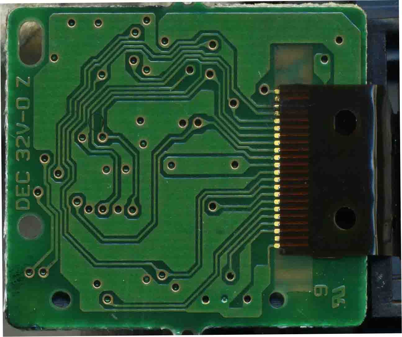

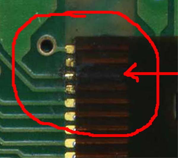

|    Сообщение #124 Отправлено 27 мая 2008 - 08:08   Sergey1970
Спасибо за ответ. Я нашел причину кривоструения. Выкладываю скан ПГ. Кривые ручки. Когда мыл голову не досушил ее перед установкой. Сушил пром. феном, но под платкой не высохло.
А теперь подскажите можно ли это вылечить? Спаять наверное разрыв будет трудно?
  • Прикрепленное изображение: ___Epson_SC_580.jpg
  • Прикрепленное изображение: ___Epson_SC_580b.jpg
|    Сообщение #125 Отправлено 27 мая 2008 - 21:32   romanM
я такое ни разу не лечил , не знаю, но мне кажется спаялось возле кристаллов, а здесь просто дорожка перегорела
|    Сообщение #126 Отправлено 27 мая 2008 - 22:39   koka
Видать потому и перегорела -что "спаялось".
Хотя кто знает...предположения.

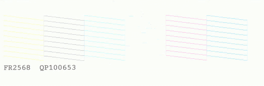

|    Сообщение #127 Отправлено 02 июля 2008 - 12:07   Кузнецов Андрей
Здравствуйте, подскажите пожалуйста, появилась такая проблема, обрубился один цвет, промывка не помогла, причём на оригинальных картриджах такого не наблюдается :unsure: и что с этим делать, может лечится как или принтер на свалку?
  • Прикрепленное изображение: Scan0002.gif
|    Сообщение #128 Отправлено 02 июля 2008 - 15:38   AngelOK
Просмотр сообщенияКузнецов Андрей (2nd July 2008 - 01:07 PM) писал:
Так как никаких исходных данных не наблюдается - что стоит вместо оригинальных картриджей - перезаправляемые или снпч и причем какое именно снпч - то в данном случае принтер на свалку.
|    Сообщение #129 Отправлено 02 июля 2008 - 19:49   romanM
Просмотр сообщенияAngelOK (2nd July 2008 - 04:38 PM) писал:
для серьёзных поясню---это шутка, на ваш вопрос, т.е. мы не экстрасэнсы, хотя, я знаю правильные ответы...
|    Сообщение #130 Отправлено 02 июля 2008 - 20:45   koka
Мы все знаем правильный ответ...НО у каждого он свой...
|    Сообщение #131 Отправлено 03 июля 2008 - 07:58   Кузнецов Андрей
Просмотр сообщенияAngelOK (2nd July 2008 - 07:38 PM) писал:
Принтер Epson R270 СНПЧ от RDM, чурнила Ink Mate
|    Сообщение #132 Отправлено 03 июля 2008 - 20:55   romanM
Кузнецов Андрей Красный картридж не раб, поменять на другой, или шприцом потянуть , проверить тянутся ли через него чернила

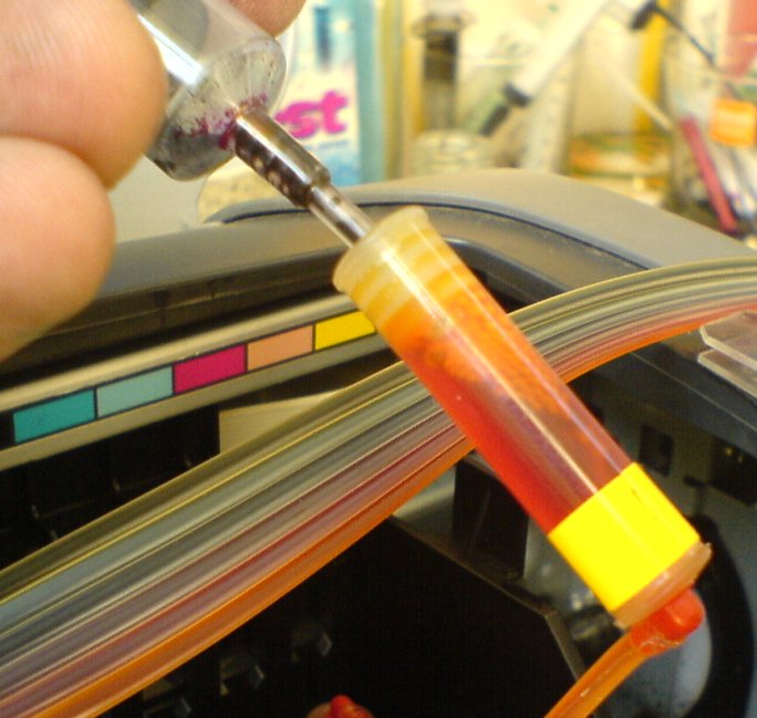

|    Сообщение #135 Отправлено 23 июля 2008 - 15:26   Konishuaaa
У меня проблема примерно как у Кузнецов Андрей. Пропал черный цвет. Вобще. Промывал шприцом с промывкой ИнкТек. Промывкой печатал лист, вроде печатает, лист сырой. Опять вставил капсулу, промыл. Черного нету вобще. Капсула на 1/2 заполнена. Шлейф проходимый вроде (При подьеме доноров начинают приподниматсься чернила.) Как это можно вылечить? Я уже не знаю. Чернила ИнкТек, СНПЧ СуперПринтер капсулы. Принтер R270. :unsure:
|    Сообщение #136 Отправлено 23 июля 2008 - 18:18   koka
Не спешите...дайте время на отстой...
|    Сообщение #137 Отправлено 24 июля 2008 - 09:09   Konishuaaa
koka
Вобщем ночь стоял. Сейчас вот сделал тест дюз, были все. Но начал печатать большой черный лист, только в начале были брызги краски, а дальше пусто. Краска за ночь похоже стекла вниз, и поэтому напечаталось.
Похоже на то, что краска не проходит. Может дело в капсуле?
Что можно предпринять, подскажите?
|    Сообщение #138 Отправлено 24 июля 2008 - 19:24   koka
А может подсос воздуха...
|    Сообщение #139 Отправлено 24 июля 2008 - 19:25   romanM
Прикрепленное изображение: ____________________.JPGKonishuaaa проверить капсулу, чернила тоже эти с проблемой, но наверно капсула, в таком положении, пережать шлейф и тянуть, на фото пузыри воздуха сочат из соединения-брак капсулы! разобрать и суперклеем проклеить соединения!
|    Сообщение #140 Отправлено 24 июля 2008 - 20:40   Konishuaaa
koka
Может и сосет, только не пойму откуда.
romanM
Тааак. Надо завтра сделать так. Проверю, отпишусь.
