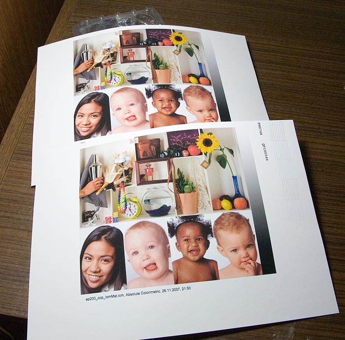

Меня устраивает тот профиль, который выдаёт программа. Не "дёргаю".
Что касается метода рендеринга (пересчёта), то последний раз напечатал два отпечатка "перцептуальный" (вверху) и "абсолют колориметрический" Разницы не заметил.
Есть небольшой трабл, заметный и по серой шкале - плохо читаются детали, близкие к самому чёрному. Но особенно не напрягает
Странности при сохранении для WEB- меняются цвета, относительно исходника. В данном случае - имеет место порозовение. Иногда - позеленение.
Не знаю, как бороться.

ЮХа (Nov 27 2007, 09:40 PM) писал:
Весьма странно! При абсолютном бумага в белых цветах обычно заливается желтянкой(т.к. они-бумаги обычно синие,а не белые),при других преобразованиях точка белого принимается равной белизне "бумаги", желтянка не видна.Ничего не напутали-может это не абсолют,а релатив у Вас был?

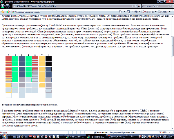

У моего принтфикса язык английский (и вполне понятный :) ), но на русском сайте для непонятливых есть ОЧЕНЬ качественный перевод хэлпа с возможностью подставы в прогу.
Фрагмент:
Фрагмент:

Если по вышепоказанному скрину, то там всё корректно - заменяются англоязычные файлы на русские. Далее "ХЕЛП" работает по-русски в любой точке программы.
