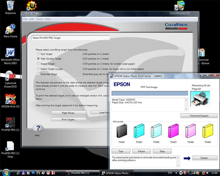

Отпечатал через PrintFIX PRO 1.1.1 мишень (225), в настройках принтера указал ICM поставил галочку без цветокорекции, в настройках windows стандартный профиль удалил, дал мишеньке высохнуть (48часов),откалибровал прибор на подставке,откликал все 225 квадратов создаю профиль со стандартными настройками без изменения BR CN ST и др.

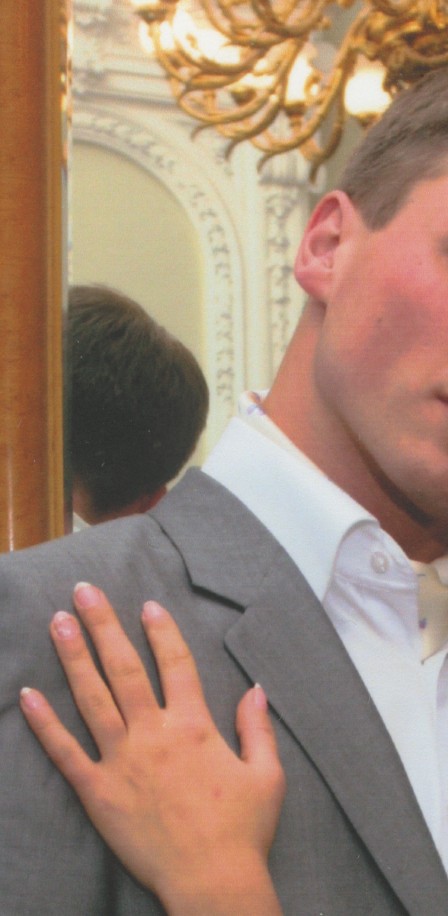

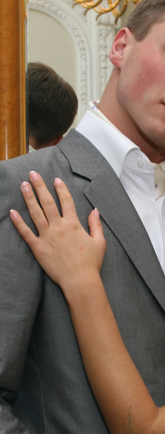

Получается фотка с жуткой постеризацией, особенно кожа у людей
Если поиграть с настройками профиля в PrintFIX PRO 1.1.1 и установить BR-5 ST-5, то получается в принципе терпимо но темновато, особенно темные участки - волосы, тени.

Привезли. Распаковал. Установил.
Не встал... :(
Не встал... :(

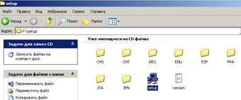

| Сообщение #9 Отправлено 05 сентября 2007 - 19:12
Please do not plug in the Spectro prior to installing the software.
If the Spectro is currently plugged into the computer, please disconnect it now.
Жмешь сетап (см аттач).все время "далее",когда спросит введи серийник с пакета диска.
На рабочем столе должны появиться два ярлыка: ПринтФикс и Хелп.
Жмешь Ярлык программы и далее по окнам.
