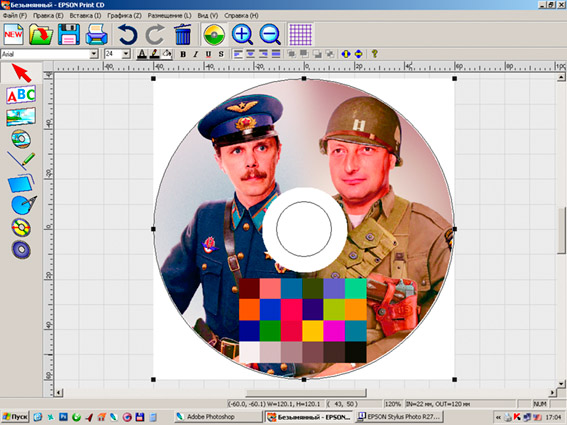

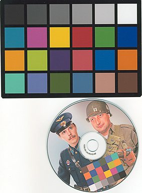

Кстати мишени можно(и нужно имхо) печатать из принтсиди.Там есть кнопочка"печать в ручном режиме,где можно залезть в свойства принтера и отключить цветокоррекцию.Если следовать моим рекомендациям по использованию профиля http://www.reseters.ru/index.php?showtopi...amp;#entry62399 ,то получается следующее:
1.Имеем исходный файл:
2. После конвертации в ФШ в профиль получаем(в принтсиди) следующую бяку(в ФШ при конвертации цвет на мониторе почти не менялся):
3.После печати имеем(это скан):

| Сообщение #54 Отправлено 08 октября 2007 - 19:23
Димец (Oct 8 2007, 12:31 PM) писал:
Я понял,что на скане рядом положены колорчеккер и отпечатанная болванка. Тогда на болванке цвета все-таки здорово несоответствуют
| Сообщение #55 Отправлено 08 октября 2007 - 19:29
Фиг с ними, с цветами. Там контраст пропал. У меня аналогично.

| Сообщение #58 Отправлено 08 октября 2007 - 20:45
гога 2 (Oct 8 2007, 09:23 PM) писал:
Не соответствуют настолько,насколько несоответствует скан колорчеккера рельному(где вы видели такой тухлый чеккер?),то есть скан хреновенький(как и сам сканеровщик).В реале-и колорчеккер нормальный и болванка очень даже соответствуют файлу.Доказать могу только одним способом-выслать диск с записаным на нём файлом.
PS Сканировать пока не научился...

| Сообщение #60 Отправлено 08 октября 2007 - 21:27
Да простят меня модераторы за использование ресурсов...

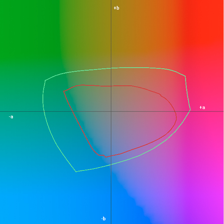

Короче специально сделал по отсканированому чеккеру профиль в PM/ scanner.Похоже сканер только так можно заставить не врать. Выкладываю что получилось(уже больше на правду похоже).Вобщем... токмо лишь истины для. Естессно,что цвета не идеальны,но что мы хотим при таком охвате(красный-CD,зелёный-бумага "матовая ПВС МВД")
