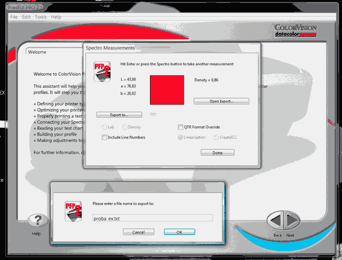

|    Сообщение #65 Отправлено 21 ноября 2007 - 18:22   ЮХа
Есть ли возможность записи измерений сабжем в текстовый файл?
Как?
  • Прикрепленное изображение: pr_fix.gif
|    Сообщение #66 Отправлено 21 ноября 2007 - 20:59   Димец
Так там вроде у Вас всё записывается. Файл "проба тхт"

|    Сообщение #68 Отправлено 22 ноября 2007 - 14:30   ЮХа
Разобрался.
Версия 1.1 XP (в комплекте с девайсом) пишет.
Версия 2.1 XP-Vista - не пишет.
Пример:
B 6,13 -0,18 -4,46
C 31,20 -13,59 -61,81
LC 48,65 -39,28 -53,92
M 44,13 76,48 16,36
LM 52,04 74,07 -10,23
Y 82,77 15,66 105,38

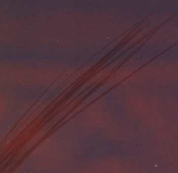

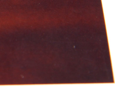

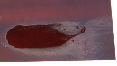

|    Сообщение #73 Отправлено 26 ноября 2007 - 20:31   Dr_Andy
После профилирования принтфиксом столкнулся с тем, что на дешёвых глянцевых бумагах(ARO glossy, ACME glossy) тёмные тона воспроизводятся точнее и темнее, чем на супер глянце от LG и FUJIFILM т.е. ближе к реальному! :unsure:
на фуджи и лыже эти тона выглядят ненасыщенными, как бы покрытые дымкой.
Кстати, значение L первого прямоугольника на первой мишени принтфикс показал:
бумага AROglossy ~2,5 ; LG ~4,5
R270, инктек, RPM,профиль делан принтфиксом на 3 мишенях
прилагаю фото
1 LG смочено водой
2 LG провёл ногтем по картинке
3 ACME для сравнения
FUGI так не царапается, но тоже в дымке,хоть и меньше
куда копать? или это ближе к чернилам+бумага и принтфикс не поможет?
  • Прикрепленное изображение: 3.jpg

|    Сообщение #75 Отправлено 26 ноября 2007 - 21:16   Dr_Andy
Дык этот LG это суперглянец!
и поверхность покрыта дымкой -налётом, фото сохло 3 суток.
на дешёвом глянце этого нет и стабилизируется быстрее!
лыжа и фуджи суперглянцы практически сутки имели паразитные цвета, а простой глянец от акме, аро, ломонд, барва стабилизируется очень быстро!
возможно какой-то ингридиент в вонючем(всмысле запах) инктеке разьедает состав глянца на бумаге :unsure:
еслиб попробовать новый инктек на этих бумагах...
|    Сообщение #76 Отправлено 26 ноября 2007 - 21:44   ЮХа
Все современные чернила имеют в своём составе изопропиловый спирт (имхо)
Именно он вызывает у некоторых юзеров аллергическую реакцию.
Ничего страшного. Хуже, если чернила ничем не пахнут. Там, возможно, применён дешёвый токсичный метанол.
Для чего применяют спиртЫ? Возможно, для того, чтобы при транспортировке при минусовых температурах красивая цветная вода не превратилась в кусок цветного льда.
