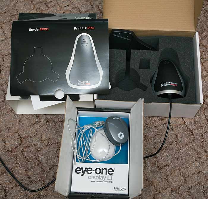

|    Сообщение #102 Отправлено 02 февраля 2008 - 14:05   ЮХа
Я посмотрел ссылку. Спайдер читает падающий на него свет. Как и айван. У него нет внутренних источников света, способных прочитать отражение, что необходимо для снятия цветовых характеристик с цветных бумажных патчей.
Семь тысяч рублей - нормальная цена для создания профилей мониторов и проекторов.
Очевидно, в комплекте имеется аналог CDR.
На нижепоказанном снимке - мой комплект. Видно, что ПринтФикс Спайдером не был укомплектован. Айван для калибровки монитора был приобретён отдельно.
  • Прикрепленное изображение: eye.jpg
|    Сообщение #103 Отправлено 02 февраля 2008 - 18:26   elta
Евгений26
В наборе Spyder2PRO из ПринтФикса есть только сама программа без аппаратногй части.
Раньше в комплекте ещё был маленький протяжный сканер под 10х15, но потом его убрали.
Зачем теперь там эта программа - непонятно.
Представители мычат что-то типа: "Нууууу.... чтобы приучить пользователя к мысли о необходимости аппаратной калибровки"
