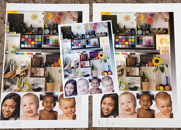

Просмотр сообщенияelta (13th February 2008 - 01:43 PM) писал:
ык, плывут чернилки-то, вот и зерно - покрытие полховатое.
Если бы "плыли чернилки", то точки бы расплылись. А они чётко выражены! Чего-то не вяжется с Вашей теорией.
Просмотр сообщенияStIvZ (13th February 2008 - 04:07 PM) писал:
а в натуре так ли сильно видно невооруженным глазом шумы?
"В натуре" всё хорошо, прекрасная маркиза :)
Попытался показать возможные проблемы при использовании бумаг разного производителя и разной ценовой категории.
Спасибо за внимание, господа!
|    Сообщение #142 Отправлено 13 февраля 2008 - 17:03   elta
Просмотр сообщенияЮХа (13th February 2008 - 04:55 PM) писал:
:unsure: А откуда же они берутся в соответствии с ВАШЕЙ теорией?
Точки (капли) рисует принтер. У 270го переменный объем капли 1,5 или 3 пиколитра. Размер варьируется в зависимости от интенсивности заливки. Так почему же на одном и том же цвете на разных бумагах может быть разная интенсивность заливки? Только если вы быбирали разный тип бумагие в драйвере. Но я думаю, что Вы этого не делали...
И ещё вопрос: к КАК по-вашему должно быть видно, что "точки бы расплылись"? В мягкий ореол что ли? ;) Или "лохматой" звездой, как на простой офисной бумаге? Дык это же фото-бумага со спец.покрытием, которого задача как раз в противоречии: надо быстро впитать чернилку, но не дать ей расплываться. Соответственно, с этой дилеммой разные покрытия справляются в меру своего качества.
Термин такой - "растискивание"
|    Сообщение #143 Отправлено 13 февраля 2008 - 17:49   ЮХа
Ответ,конечно же, лежит на поверхности: физические свойства впитывающего слоя на разных бумагах разные.
Наблюдая два конкретных отпечатка визуально (без оптических "увеличителей"), я отдаю предпочтение бумаге "блэкдаймонд" . При хорошей резкости - оптимальное зерно.
Ну и в заключение: три отпечатка, снятые при свете энергосберегающей лампы.
Слева - "хай имэдж". Справа - "блэкдаймонд" На левом отпечатке срезан вчера край, для оптимального позиционирования в сканере.
Для обоих бумаг сдеалан профиль. Все параметры профилирования, сканирования и обработки идентичны
В центре отпечаток на Эпсоновской фотобумаге (Тест пак, вложенный в R270)/ Просто напечатал из Шопа, назначив колор менеджмент принтеру и в драйвере оного ТУПО установив фотокачество и соответствующую бумагу. Это для тех, кто верит, что альтернативными чернилами можно без усилий печатать хорошие фотографии.
Принтер для всех трех проб - r270 Чернила качественные - OCP!
