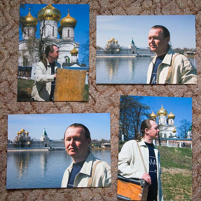

Спасибо за совет. Только что отдал отпечатки копий картин художнику. Он просто обалдел от качества. А я счастлив от оценки - с живописцами сложно спорить.
Юзаю Висту, Canon 5D, Принтфикс, Самсунг 971p, R270. :)

Заслуженный художник России Андрей Захаров готовит очередную выставку. Только что напечатал фото для оформления плаката.
Практически мгновенно строится приличный профиль, при желании правится, и фотографии получаются нормальные.
Конечно, сумма в 15т.р. для кого-то покажется напряжной, но им тогда два пути - надеятся на заказные профили или юзать сканеры, используя достаточно кривой путь с применением иных программ, "таблеток" и проч...

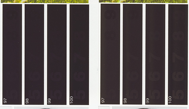

Всё работает. Программа и хэлп на русском. Показываю отличие фрагментов. Из Фотошопа. Слева - принтер управляет; справа - профиль.
Это первая проба.
Это первая проба.

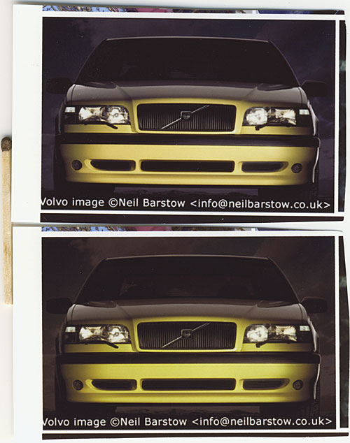

Профиль на основе мишеней EZ. Верхнее изображение печатал принтер со своими установками. Нижнее - с профилем. Опять явно выигрывает профиль по детализации в тенях. А цвет можно править. Программа позволяет. Это не обезьяна.
Резюме:
Головку 1005 можно использовать, загрузив свежее прог. обеспечение.
Если у вашего монитора "задран" контраст, то разницы вы не увидите.
Резюме:
