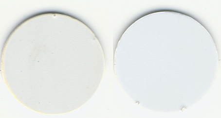

Продолжаю исследование Принфикса с софтом от Спайдера. Интерес, чисто, от безделия. :)
Желтизна создаваемого профиля достала! Как известно, перед считыванием мишени программа предлагает откалибровать головку, приставив её к белому "пятачку", который расположен на подставке.
Отковырнул я этот "пятачок". А обратная-то сторона его оказалась явно белее. :)
Что скажут опытные?
Верхняя и нижняя (обратная) сторона "пятачка" на фоне прижима сканера.
  • Прикрепленное изображение: m1_2.jpg
|    Сообщение #209 Отправлено 29 января 2010 - 16:40   Gheka
Трудно что-то сказать! Человеческий глаз не определяет где "белый" :)
Для достижения "чистого" белого добавляют синий цвет. Как раз в правой больше синего, а левая грязная (но думаю, что как раз ее можно принимать за белый цвет).
чтоА может монитор так показывает, а может сканер...
Можно так же для калибровки подставлять идеально белый лист (на глаз). Хотя это тоже совсем не идеальная система :)

|    Сообщение #210 Отправлено 29 января 2010 - 17:38   Димец
Просмотр сообщенияЮХа (29th January 2010 - 05:22 PM) писал:
Что скажут опытные?
на показаных фото для меня белее левый кружок.
|    Сообщение #211 Отправлено 29 января 2010 - 17:44   ЮХа
Ребята! Пятачки отсканированы на фоне подложки сканера. Там есть незначительная (моя) ошибка. Я торопился и не прогрел сканер должным образом. Поэтому во второй части скана подложка более "холодная" :)
Это второй скан после включения сканера.
А может калибровать измеритель по конкретной бумаге?
Не важно, где белее-желтее! Важно, что за три года поверхность для калибровки у Принтфикса приобрела иной цвет. У обезьяны с этим лучше. Калибровочная мишень внутри и её не испачкать.:)
|    Сообщение #212 Отправлено 29 января 2010 - 18:01   Димец
Просмотр сообщенияЮХа (29th January 2010 - 06:44 PM) писал:
тогда всю печать надо вести по "абсолют".
|    Сообщение #213 Отправлено 29 января 2010 - 18:48   ЮХа
Не понял. :(
|    Сообщение #214 Отправлено 29 января 2010 - 20:29   Димец
Это я примитивно объяснил, ведь при назначении "относительно" или "по восприятию" белая точка сдвигается(ложится) на "белый" цвет бумаги..при этом за эталон (абсолютный белый) принимают цвет эталона прибора. Но тут не всё просто, назначение эталона ещё- калибровка втроеной в спектрофотометр лампы, при которой известный спектр эталона(зашит в пзс прибора) вычитается из полученого при калибровке по эталону фактический спектр и получаем текущий (для данной сессии) спектр лампы. А если замерить цвет бумаги как эталон, то замеры будут весьма относительными, тем более если есть отбеливатели... Как-то так.
|    Сообщение #215 Отправлено 29 января 2010 - 20:47   ЮХа
Просмотр сообщенияДимец (29th January 2010 - 09:29 PM) писал:
Относительными по отношению к чему?
|    Сообщение #216 Отправлено 29 января 2010 - 21:13   Димец
по отношению к настоящему спектру лампы.
|    Сообщение #217 Отправлено 29 января 2010 - 21:22   whs
Просмотр сообщенияДимец (29th January 2010 - 11:29 PM) писал:
Имхо для спайдера это не актуально, там диоды, в отличии от вольфтамовой лампочки осветители достаточно стабильные.
А вот калибровочный "пятачек" попытаться без фанатизма оттереть шнапсом... у спайдера они "именные" или у всех один и тот же?
И, сдается мне, желтизна в профиле - результат попытки софта компенсировать синюшность бумаги.
|    Сообщение #218 Отправлено 29 января 2010 - 21:41   ЮХа
Просмотр сообщенияwhs (29th January 2010 - 10:22 PM) писал:
У Принтфикса кусок пластика. У Спайдера - не знаю. :)
Глупость сделал. Откалибровал Принтфикс по обрезку кабель-канала. Желтизна в профиле исчезла, а визуальная линейность серой шкалы осталась. :)
Кроме того, если калибровать по конкретной бумаге, то результат чуть другой, но более приемлим, чем калибровка по "пятачку" Принтфикса.
|    Сообщение #219 Отправлено 29 января 2010 - 21:50   Димец
тогда для чего по-твоему эталон?
|    Сообщение #220 Отправлено 29 января 2010 - 21:53   ЮХа
Ребята! Эталон выгорел! :)
