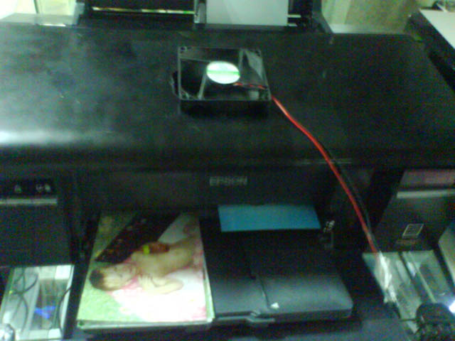

Хоть и тема старая, но многие читают ею. У меня была подобная проблема на R270, оставлял отпечаток от резинки протяжника. Долго мучился, закрывал все дырки куда может попасть чернильная пыль, не помогло, протирки также ничего не дают. Проблема была устранена простым способом, я поставил вентилятор сверху, выдувом воздуха на ружу, Получилось так что пыль высасывалась на ружу и бумагу впредь не пачкала, хотя печатал по 250 - 300 фоток.

установил кулер от блока питания на вытяжку
напечатал 150 фоток А6 - пятна не появилось, а до установки кулера появлялось примерно через 20 листов
Запитал кулер от блока питания (от старого сканера +12В), а как запитать 3-х пиновый кулер или 4-х пиновый от подобного блока питания ?

Подключаешь красный и черный провода кулера, желтый, синий это тахометры и управление.
