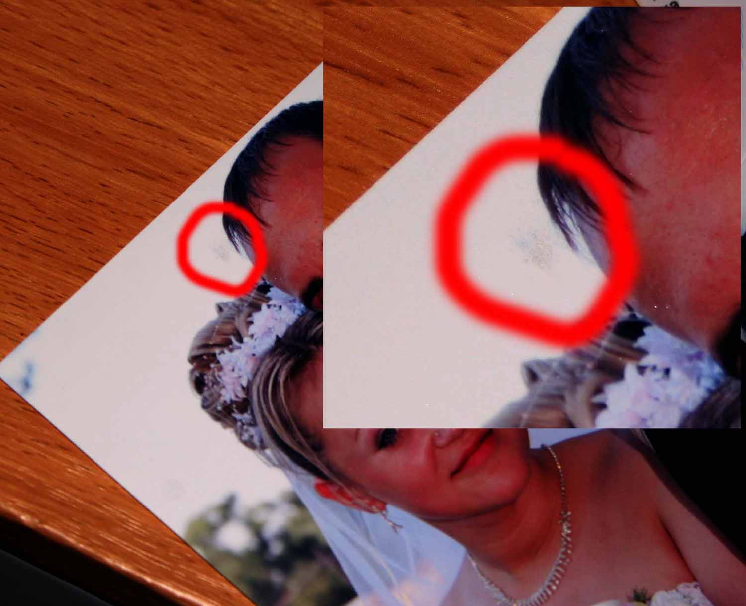

По следам от зубчиков: не знаю, куда они делись. Точнее, если сильно приглядеться, то местами имеются. Не напрягают. Чернила ИнкТек, бумага Привижен

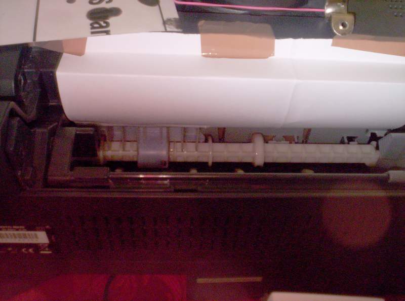

На днях столкнулся с этой проблемой. Вал захвата бумаги пачкал своим протектором фотографии.
Принтер Р390 (пробег всего листов 300), СНПЧ - Ресеттерс, бумага - Ломонд 230 глянец, чернила ИнкТек Е0010.
Вначале проклеил перегородку скотчем - не помогло. Подложил трубку от капельника, над валиками захвата бумаги - тоже не результативно. Сегодня с самого утра и до текущего момента крепил кулера к боковинкам принтера и делал автоматическое включение от геркона. Всё получилось очень качественно и работает без сбоев. Слева кулер на втягивание воздуха, справа - на выдув. Пока следов от захватчика бумаги не наблюдаю. После выдувающего вентилятора на некотором расстоянии установил держалку для фильтров из бинта. Краска пролетает через кулер и осдает на этой конструкции. В общем вот так.

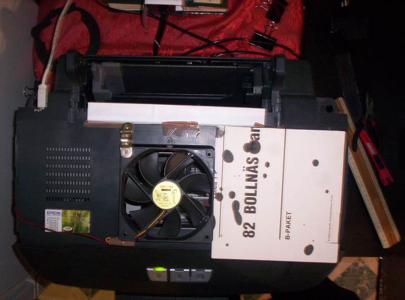

Gheka
Да - 120mm кулер установленный сверху отлично помогает. Я еще некоторое дополнение организовал - перекрыл щель между пластиковым корпусом и рельсой, со стороны лотка и заклеил все боковые щели, дабы воздушный поток сильнее затягивался с нижней части протяжки.
Выглядит все это не очень эстетично, так как предполагалось, что это только временный эксперимент, но после того как он удался, народная мудрость, что нет ничего постоянее чем временное - подтвердилась (-; Но надеюсь смысл будет понятен.

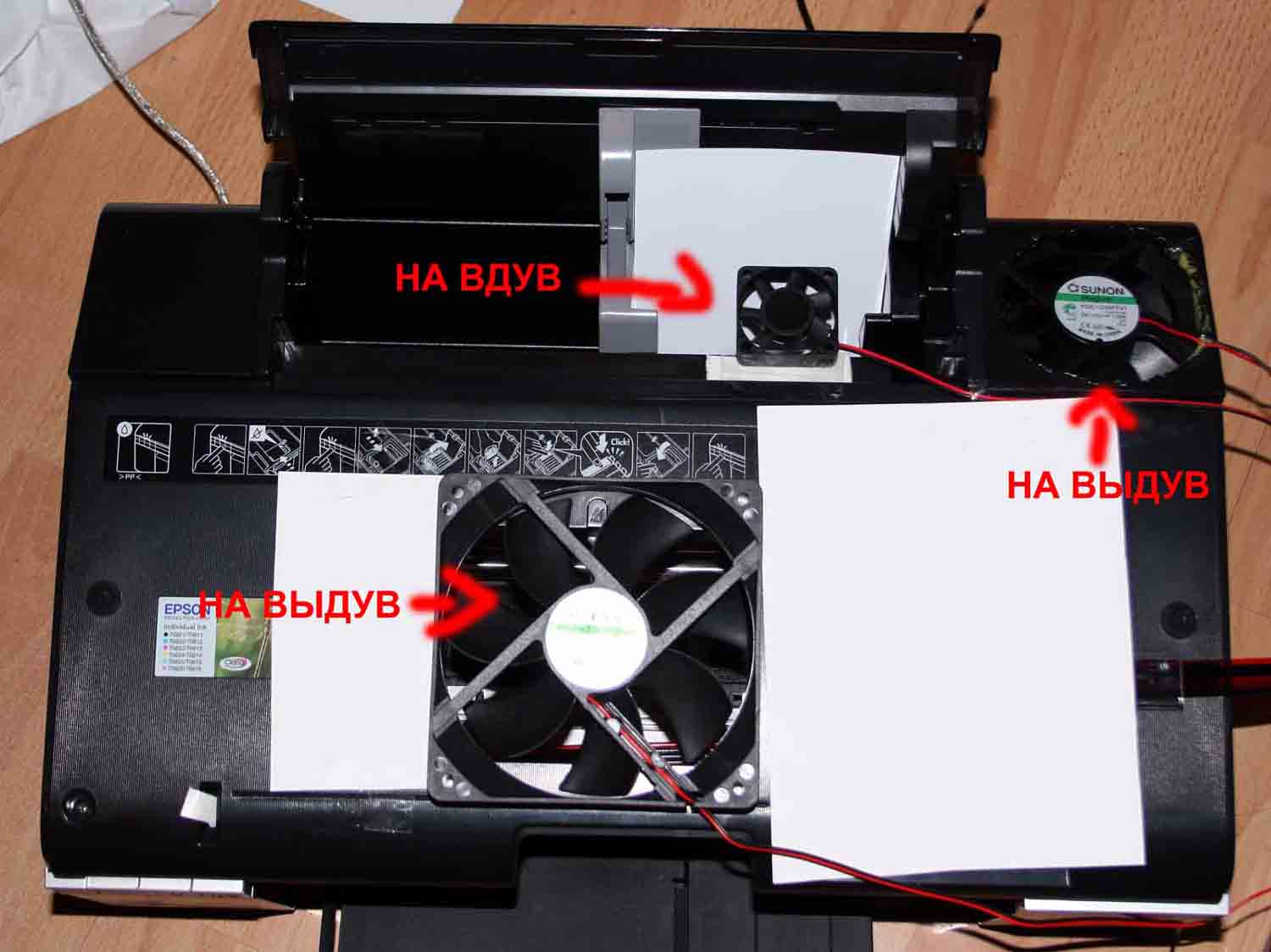

Поставил 3 вентилятора.
80 на выдув (там где был памперс)
120 на выдув где каретка ходит
40 на вдув, где лоток подачи листов.
Принтер Р295
Отпечатал 50 фоток, грязи от вала подачи бумаги не наблюдал.
Появилась другая проблема!
Принтер пачкает фото в самом начале. Я так понимаю это уже ролики ? Перед тем как поставить вентиляторы, вымыл принтер, весь протяжный механизм. И еще пачкает каждую фотографию с тыльной стороны. Фото выложил. Помогите пожалуйста решить проблему.

Gheka
Мне кажется вы переборщили. Отключите все кроме 120mm на выдув и заткните все отверстия.
У меня с обратной стороны, пачкает следующий лист - пачкает если печатать без полей и печать в конце выходит за пределы на 0.5-1мм. - решается криво - прогоном пустого листа после каждой печати.
