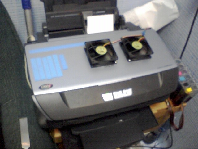

Тут разговор не про цену. Здесь разговор про эффективность. Да и по времени что дырки заклеить что два кулера вставить одинаковое колличество времени.
Ну в принцепе кто на что горазд лишбы это эфективно было...
Я пробовал с одним кулером и скотчем заклеива отверстия. По сравнению с 2-мя кулерами это не очень. Все равно чернильная пыль откладывалась на стенках, ну правда уже на % 70 по менбше.
Ну опять же скоко печатать!!!
Мне просто интересно повлияют ли эти два кулера на работу принтера. Вроде разница печати что с кулерами что без них одинакова!!!

Если питать сабжи от БП принтера, то я бы не стал. А если от доп. источника - хоть десять. Лишь бы "ролик не мазал"
| Сообщение #363 Отправлено 05 июля 2009 - 20:19
У меня кулера запитаны БП от обычного хаба!!!
От самого принтака я запитывать не осмелился.
Я говорю. я что тока не далал чтоб эти пятна исчезли. И мне помогли только два кулера.
Все просто круто!
Все просто круто!

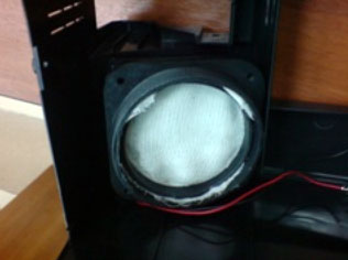

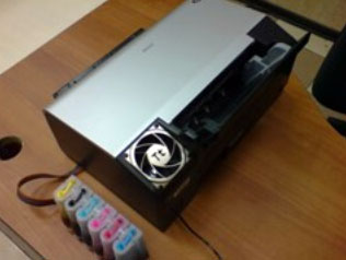

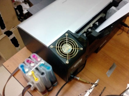

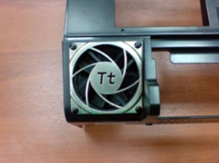

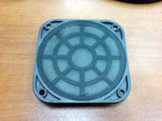

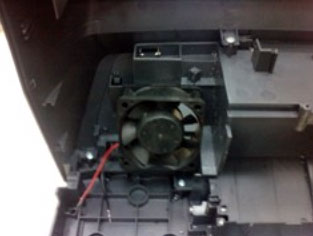

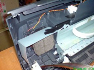

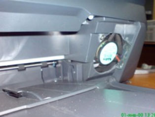

Модернизация принтера Epson R290 для предотвращения «запыления» внутренних деталей.
Место под установку вентилятора было выбрано моментально. Вентилятор «восьмидесятка» встаёт туда как родной (см. рис.). Сам вентилятор 24V 150 мА подключается через нагрузочное сопротивление 5W 160 Ом к блоку питания принтера. Мой первый «блин» был сделан без фильтра, и в маленьком помещении, где работает аппарат, на мебели образуется зеленоватый налёт.

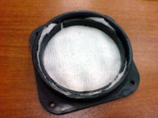

Поэтому к доработке следующего принтера я подошёл с бОльшей серьёзностью. В качестве корпуса фильтра я использовал трубу-удлинитель ЦПУ системного блока. Отпилил лишнее, и вот что получилось
Оставшееся кольцо распилил таким образом, чтобы оно входило внутрь корпуса для зажима материала фильтра (и в дальнейшем его замены)

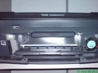

В качестве фильтра я использовал марлю, сложенную в четыре слоя, но можно и другой материал использовать (экспериментировать надо). Вот вид принтера изнутри с закреплённым вентилятором и фильтром
Вид снаружи
И общий вид принтера в собранном состоянии
Сейчас аппарат с такой доработкой работает более месяца с нагрузкой около 500-800 фото 10Х15 (без полей) в день. Налёт краски (завихрение) образовался на выходной планке с зубчатыми роликами ближе к узлу парковки. Всё остальное в аппарате чистое. Главная идея этой доработки была добиться, чтобы не марались ролики захвата бумаги и не так сильно пачкалась направляющая планка бумаги, марая тыльную часть фотобумаги…

Обратился ко мне знакомый мастер, не так давно занявшийся струйной техникой. Он поставил вентиляторы для вытяжки чернильного тумана из R290 и R270, но ... уж не знаю, по какой причине... попросил меня предложить фотосессию Вашему сайту.
Вот эта фотосессия:
Вид снаружи
А вот ещё одна моя доработка Epson R270 (без комментариев)
