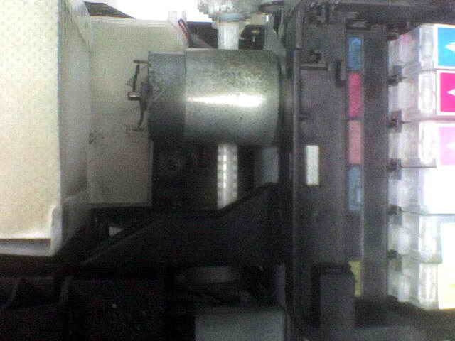

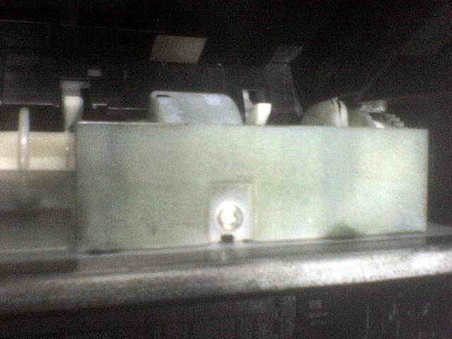

Знаете в чём отличие между этими случаями?
В первом - большая часть чернильной пыли оседает - не на корпусе - а выдувается из него через отверстия.
Во втором случае - всё наоборот - вся грязь и пыль - остаётся в нутри корпуса принтера и не долетает до вала подачи

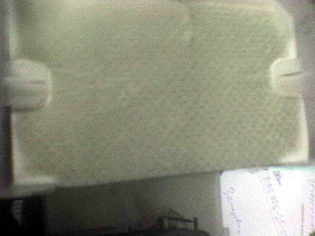

Вот подолью масла в огонь. Сегодня разобрал для чистки принтер. Прошел больше 10К. Ни разу серьезно не мылся. На фотках плохо видно, но уверяю вас он ОЧЕНЬ грязный. Обратите внимание на памперс - он серый от налета, хотя внутри совершенно чистый (слив выведен еще до первого включения). И этот принтер НЕ оставляет след "протектора", хотя и мажет иногда роликами протяжки и каретка с трудом ходит (за что и пошел в умывальню).

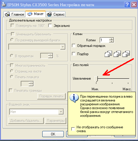

Прочитал всю тему, понял, что мазанье моего принтера от печати без полей, справился с проблеммой. Но не увидел такого описания во всей этой теме. Принтер у меня - Epson r290, мазал и роликами, и печатающей головкой, и чем только мог. Причём не только 10х15 листы, а и А4 - я из них делаю альбомы. Так обидно, когда допечатываешь вторую сторону листа - и каюк, начинай сначала...
Что я сделал? В драйвере (стандартном, поставляемом вместе с принтером), в настройках принтера, во вкладке "Макет" есть пунктик "Без полей". В нём раздел "Увеличение". Его поставил на минимум. Именно из-за этих настроек, выставленных по максимуму, идёт печать далеко за размером листа. Потом ещё в программе, из которой шлю в печать, совсем немножко, на 1-1,5 мм, уменьшил размер листа. И всё, мажет крайне редко, обычно когда заденет за край листа печатающей головкой, но мазнёт легонько - и прошло. А раньше мазало страницу за страницей. Более того, заметили, что отпечатки стали качественней, по сравнению с ранее деланными, меньше "напыления" на отпечатке. (Чернила, СНПЧ не менял). Валики тоже протёрли, но раньше протирание не особо помогало. Жена обратила внимание, что грязь внутри принтера, когда его протирала, была в основном с двух сторон, а теперь понятно - именно по краю листа.
Думаю, будут те, которым мой подход хоть чуть-чуть поможет, ведь он не просто удаляет чернильную "пыль", а её производится меньше.

| Сообщение #340 Отправлено 02 апреля 2009 - 06:52
Если печатать с полями, то проблемма и так решается, об этом уже вспоминали не раз. Я имел в виду для тех, кто вынужден печатать именно без полей, а таких немало. Ведь разбрызгивание происходит именно потому, что принтер в режиме "без полей" печатает шире листа.
А текст печатать в режиме "без полей" зачем? Я и не пробовал. Фото за поля не уходит, если всё сделать так, как я описал.
