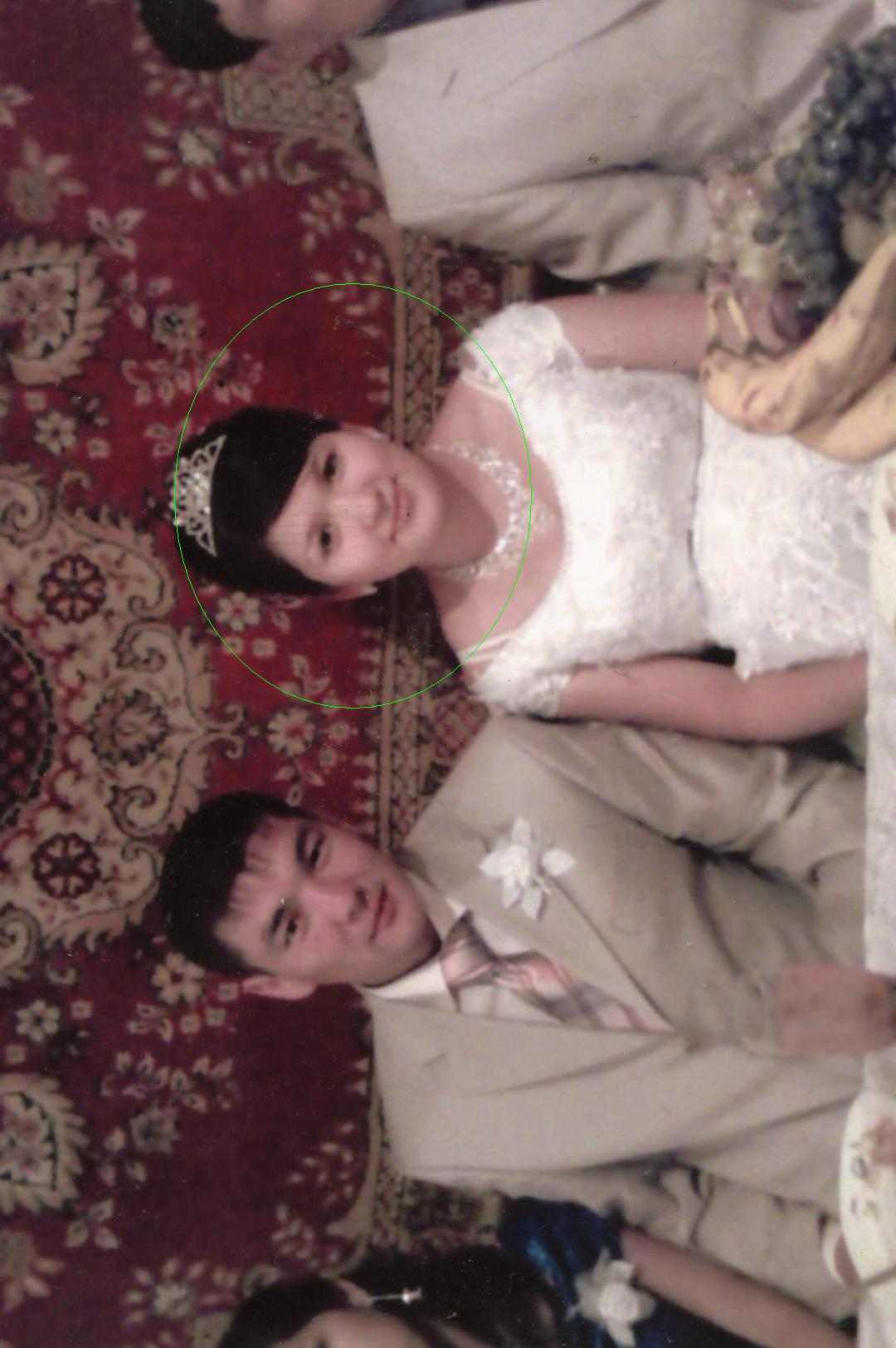

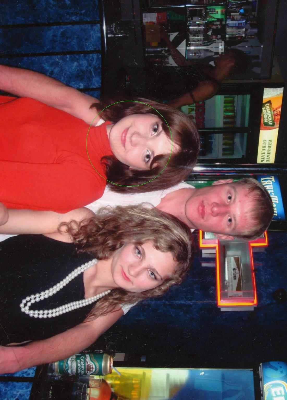

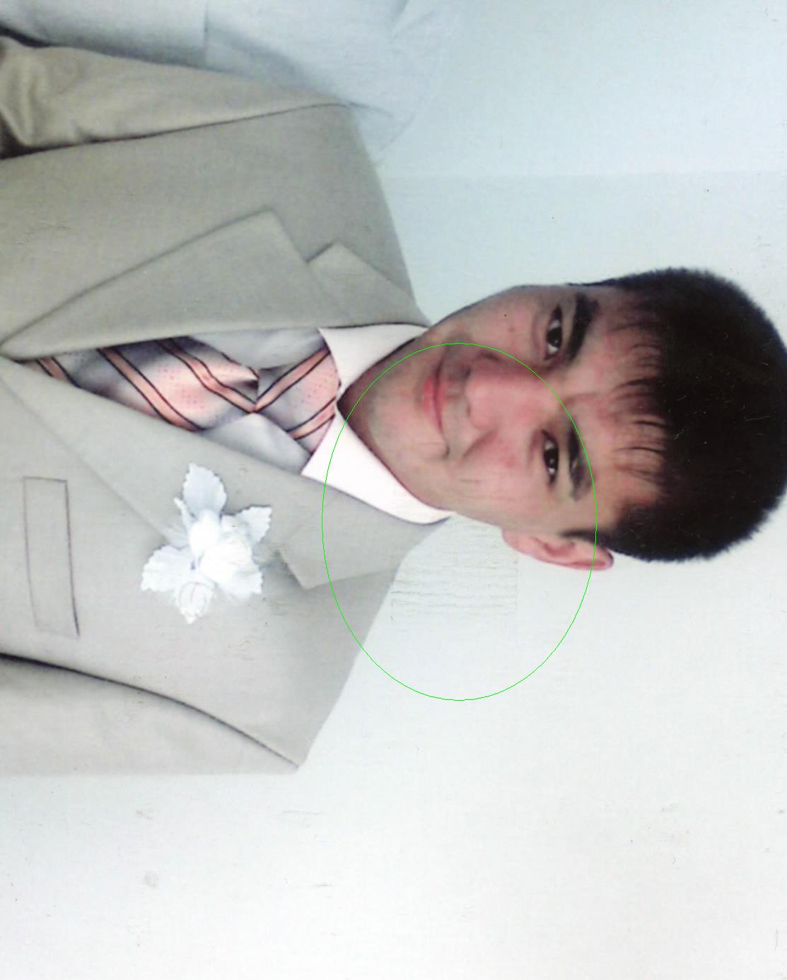

Выкладываю скрины этого безобразия. Кстати, заливка ММ не помогла - ролик чистый, но буквально через десяток фото начинается опять
Еще...
...и ещё
Может, на скриншотах дефект (обведенный зеленым) и не очень видно, но в действительности ЗАМЕТНО и даже очень
....Ну что тут с этим делать...

pa002idi так это не ролик подачи! это бумагу выгибает от влажности, и об пг она трётся, или ещё где-то чем-то мажет, но это не ролик подачи, ролик подачи в начале листа след оставляет, попробуй ролики , которые бумагу к валу прижимают, но вряд-ли, думаю, это след от пг, какая плотность бумаги?
попробу напечатать только тонкую рамку по всему периметру листа, и проверить увлажняемость бумаги

romanM (28th September 2008 - 11:13 PM) писал:
Это РОЛИК ПОДАЧИ!!! ТОЧНО!!! 100%
Рома, не вводи человека в заблуждение.
